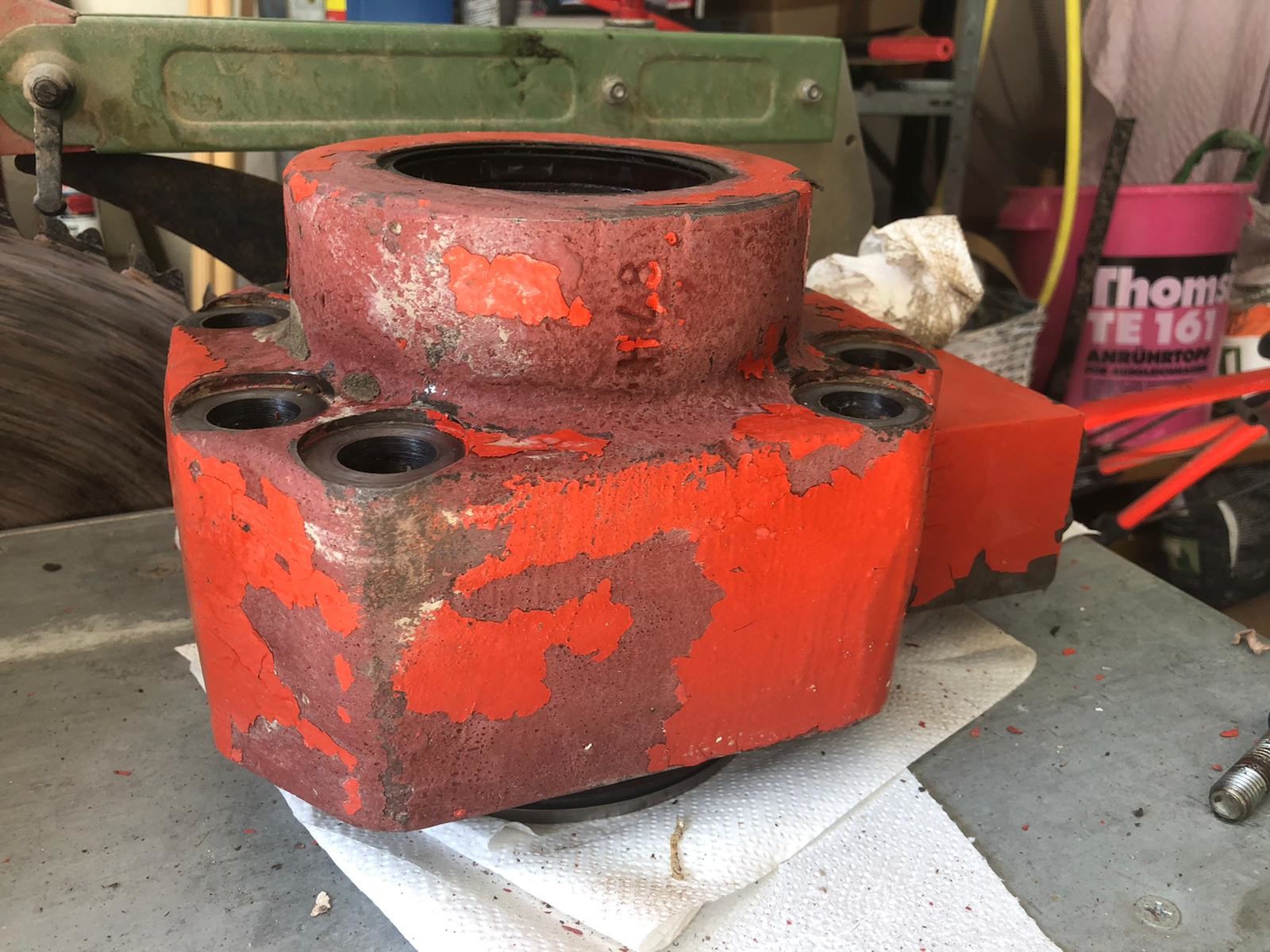

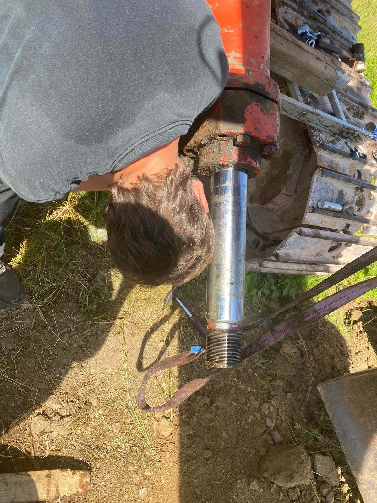

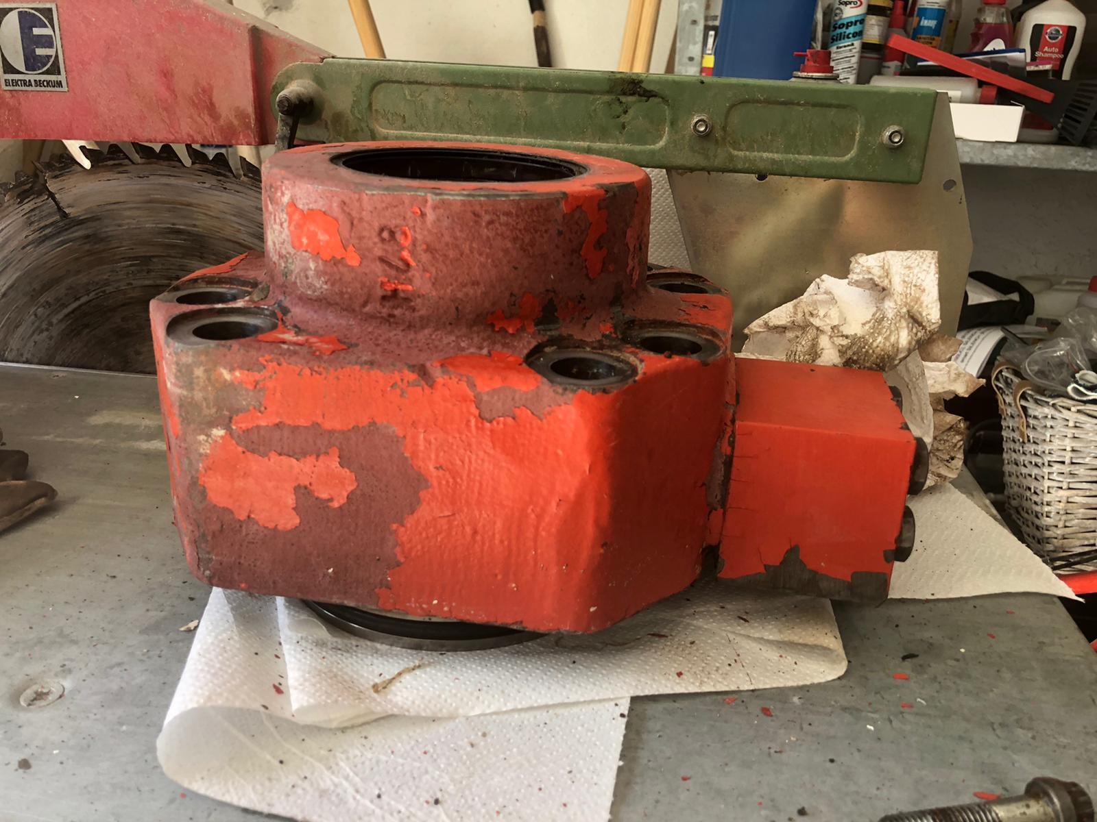

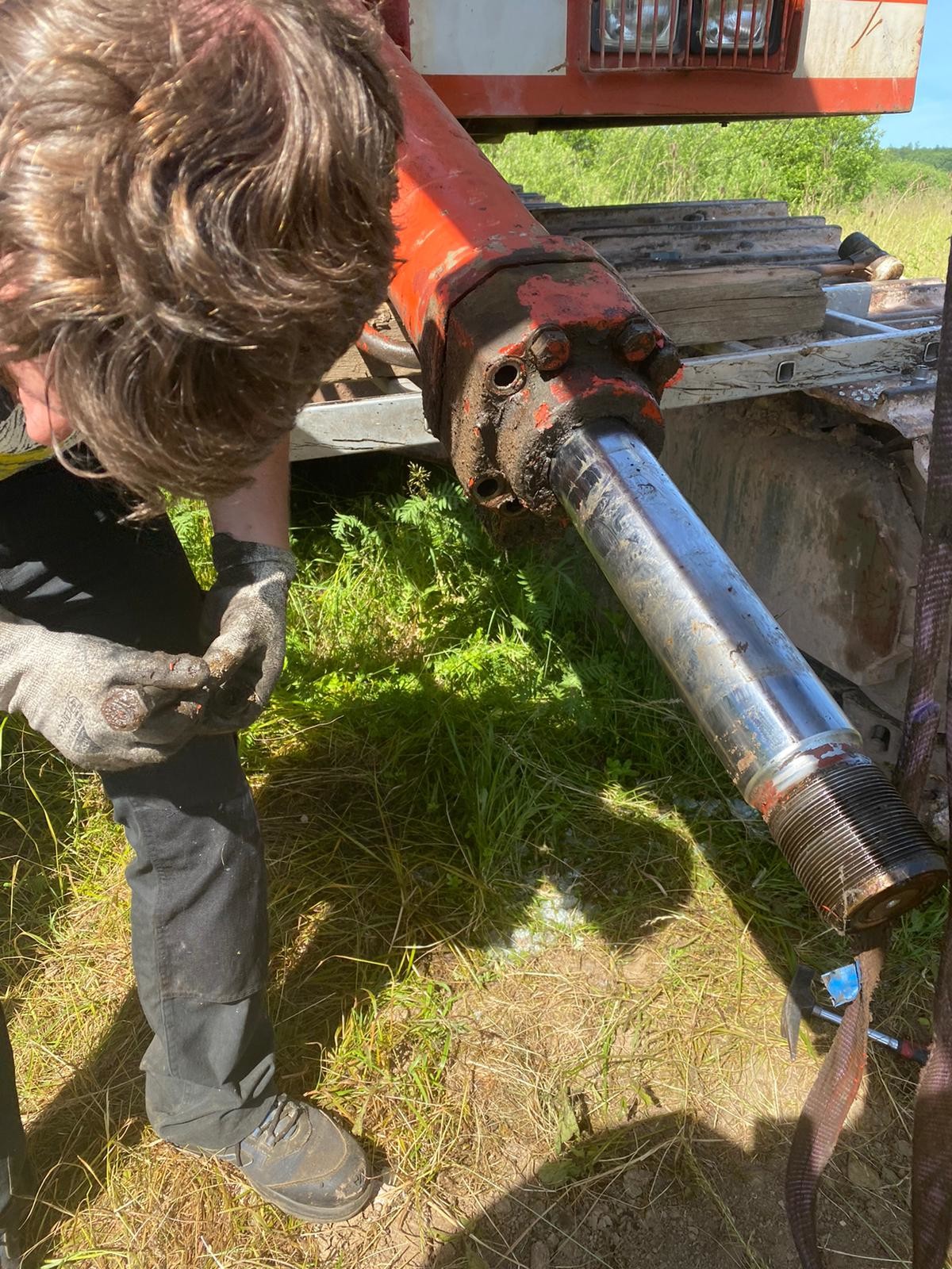

Wir konnten den Auslegerzylinder relativ einfach und gut zerlegen. Alle Schrauben vom "Kopf" gingen direkt auf, wenn auch mit langer Ratsche. Sogar das Auge auf der Kolbenstange ging problemlos ab. Wir waren echt überrascht und hatten gedacht, dass es ohne Flamme eh nicht funktioniert aber...

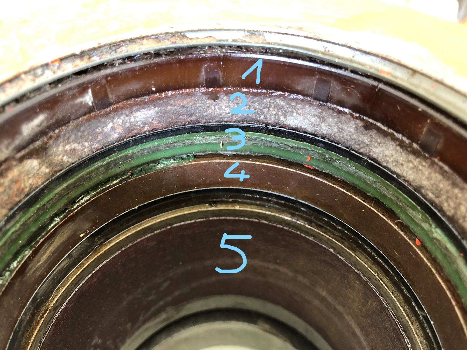

Ich habe eben mal den "Kopf" sauber gemacht und frage hier erst mal nach, bevor ich dort gröber rangehe.
Auf einem Bild sieht man 5 verschiedene "Bereiche" jeweils mit Nummer markiert. Nummer 1 wäre quasi oben, also dort wo die Kolbenstange aus dem Zylinder fährt und Nummer 5 zeigt Richtung Zylinder. Könnt ihr mir sagen, ob ich das nun richtig sehe?
Teil 1: Abstreifring
Teil 2: Abstandhalter?
Teil 3: Dichtring
Teil 4: Teil des Kopfes, also Stahl
Teil 5: Gleitbuchse der Kolbenstange, die dann nach unten ausgeschlagen wird, da nach oben Teil 4 "sperrt"
Stimmt das so?
