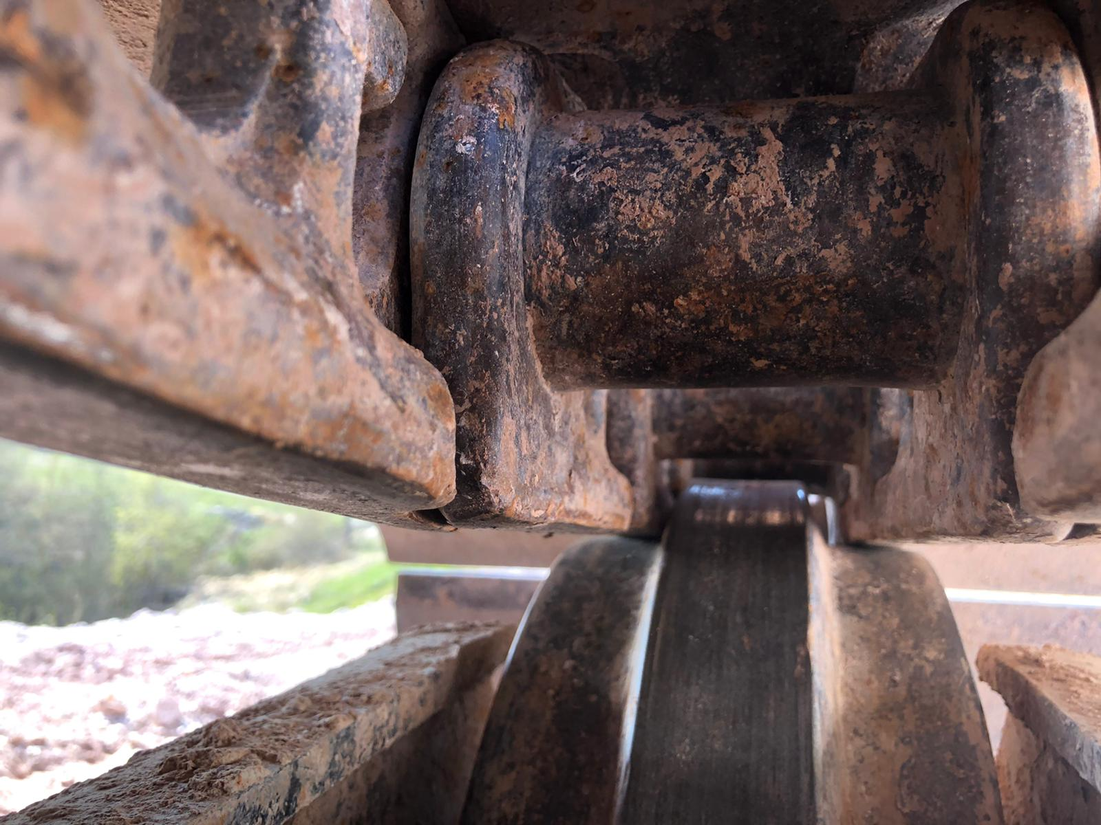

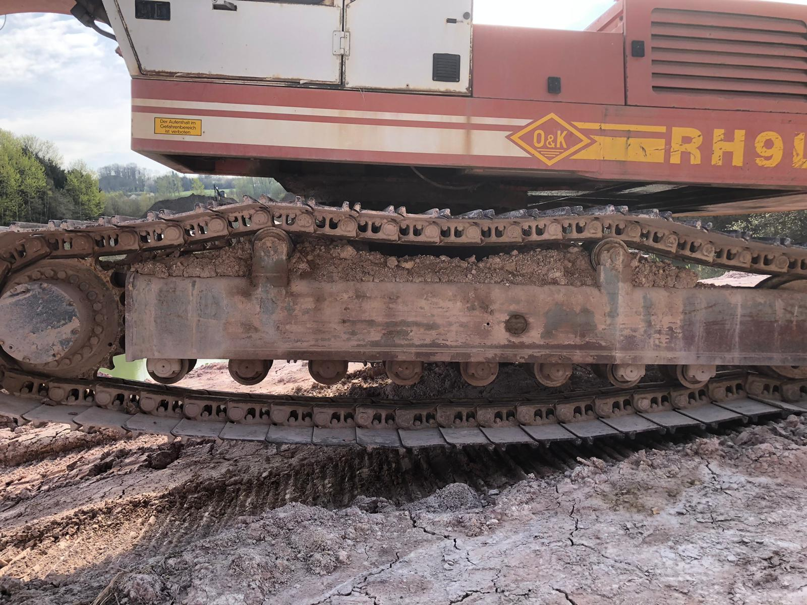

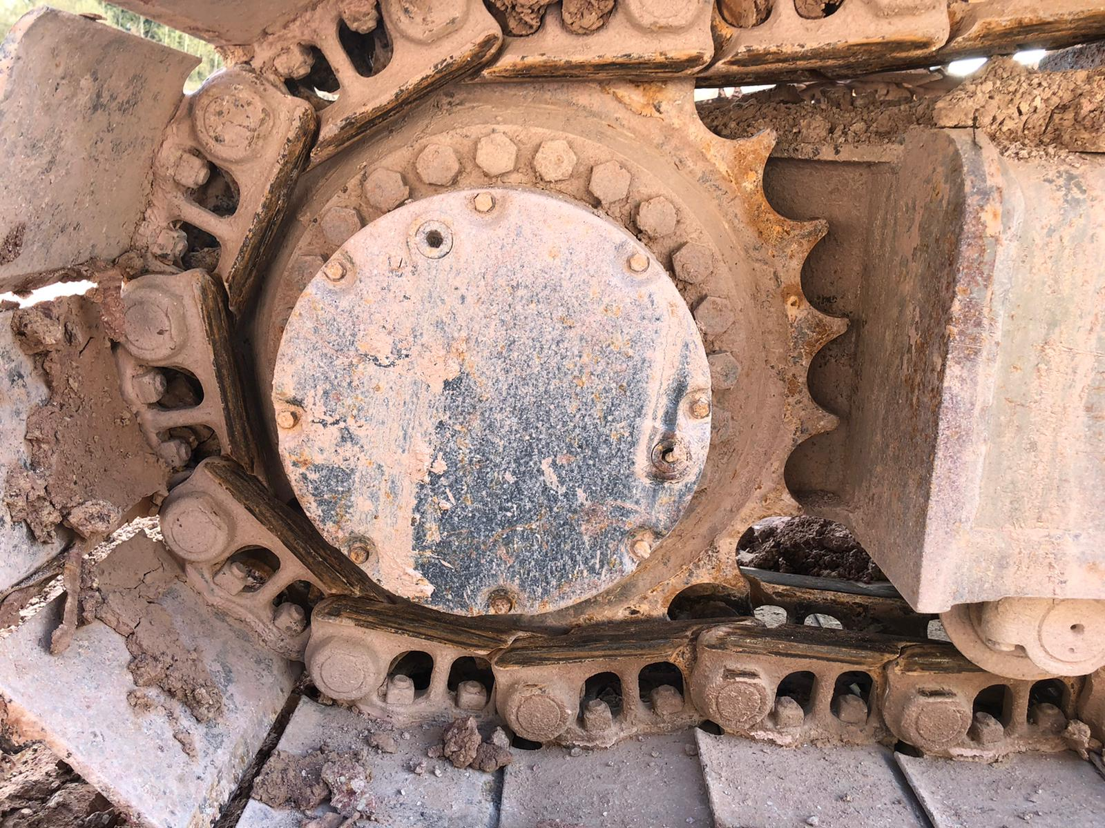

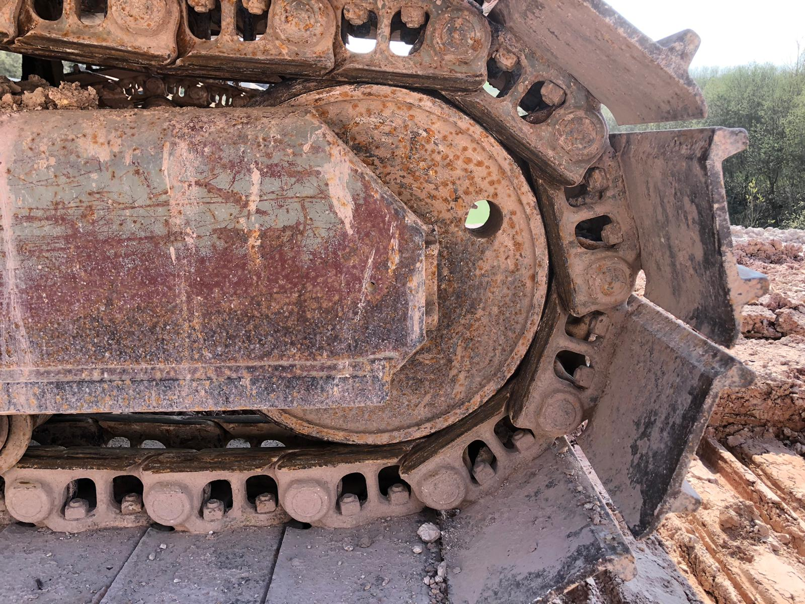

vor 8 Stunden, O&K RH PLUS schrieb:
Hallo
Ich würde sagen das das Laufwerk auch schon am Ende ist. was man so auf den Bildern sieht. oder was meint Ihr?
Was meinst du denn genau?
Anbei noch ein paar Bilder vom Laufwerk

Hi Daniel,
dankeschön :)
Stimmt, Kette sollte mal gespannt werden.
Aufpassen mit dem Laufwerk. Der hat keine Kettenführung. Da hast du die Bänder gleich einmal runter geworfen.
Kontrolliere bitte auch die Spanneinheit der Feder im Laufwerk. Bei unserem RH6 war da eine Schraube m30 drin. Die ist gerne abgerissen
Spannen ja, aber nicht zuviel... es muss noch ein klappern beim Fahren...
Und die Laufwerkskette & das zahnrad sehen noch gut aus.
