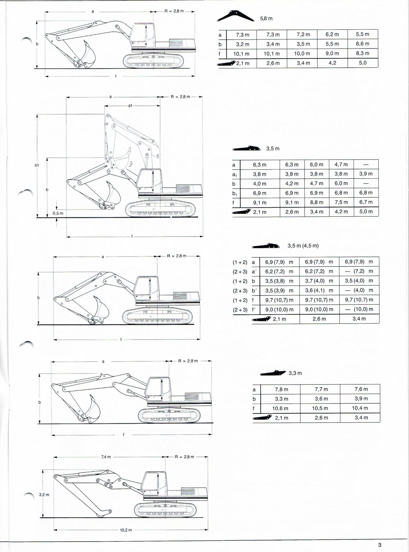

Der ist schon recht groß, das stimmt, hier mal die Maße:
Da er eine zweite Stützrolle hat ist es ein LC, LC muss nicht unbedingt auf dem Typenschild stehen.
RH9Deckblatt.thumb.jpg.4582151ba04e0ce4ee9ddb62e842e96f.jpg795368392_RH9Transportmae.thumb.jpg.85e6053bb4a5ad11c21238c7f45289c3.jpg
