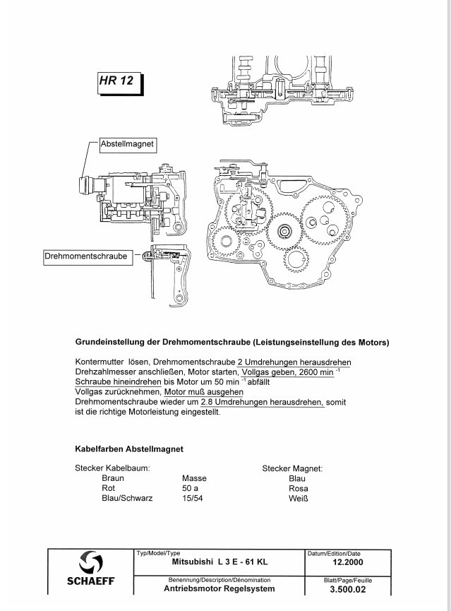

Bei Terex gabs früher das Problem,dass der Motor im kalten zustand unter Last langsam abgestorben ist.Das lag aber daran,dass  der Leistungsregler an der Pumpe im warmen Zustand,also auch warmes Hydr.öl,...eingestellt wurde.

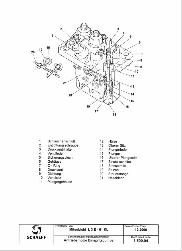

Einspritzpumpe überholt

So langsam gehen auch mir die Ideen aus, ein guter Bekannter hat einen Baugleichen Terex da habe ich mir gerade mal den Anschluss an der EP angeschaut, da befindet sich auch keine Feder oder ähnliches. Die Förderleistung seiner Vorförderpumpe ist aber auch ein gutes bisschen geringer wie die bei meiner Pumpe.

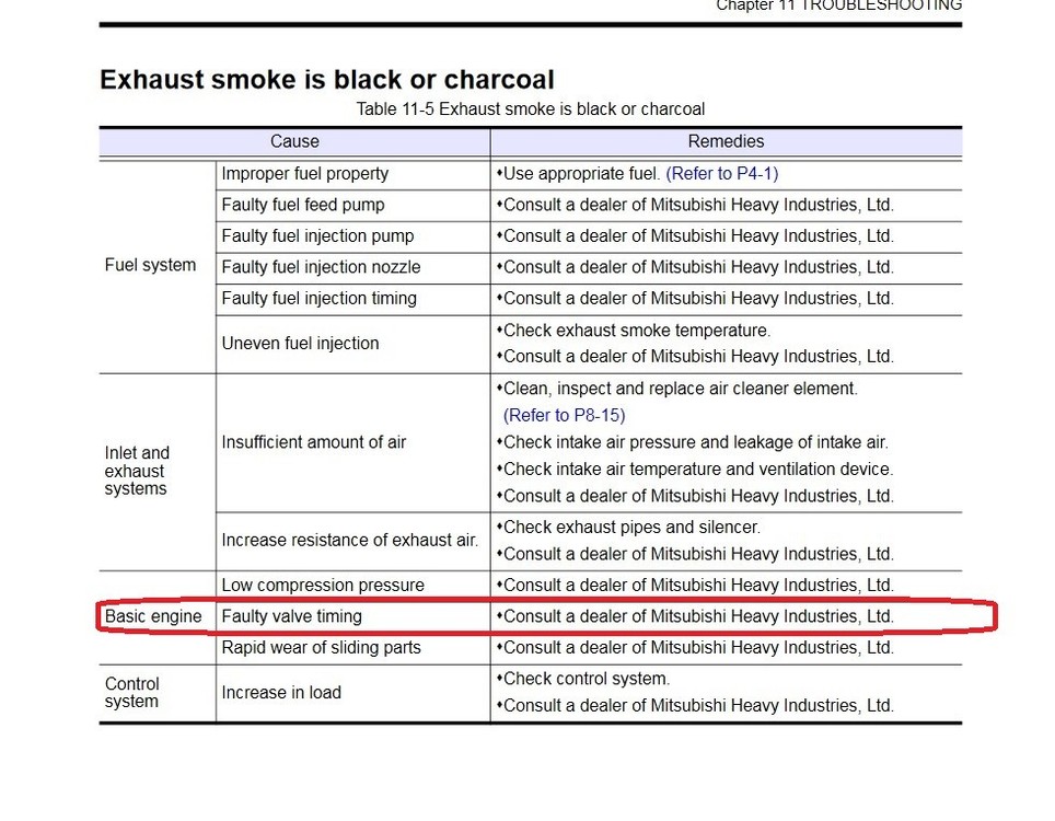

Das Problem ist eben das er sobald er Kraft braucht mit der Drehzahl abfällt, anfängt schwarz zu rauchen und schlussendlich aus geht.

Schwarzrauch bedeutet zuviel Kraftstoff,zuwenig Luft...........oder der Förderbeginn der EP (17° vor OT) stimmt nicht.
Das würde zum gleichen Symptom führen.
Hast du die Möglichkeit,das prüfen zu lassen?...........aus meiner Sicht wäre das das letzte,was sein könnte.
Wenns das auch nicht ist,also der FB stimmt,dann weiss ich so jetzt auch ned weiter......
Die EP wurde ja überholt,sie wird aber als Einheit ohne Nockenwelle aus dem Motor ausgebaut.......
Unter der EP müsste die Nockenwelle für die EP sitzen,diese Welle wird über Stirnräder angetrieben..
Wenn sich da was gelöst hat (oder gelöst wurde bei EP-Rep?).....Schraube oder Mutter........läuft der Motor,hat aber keine Kraft........

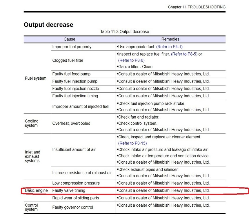

Vielleicht stimmen die Steuerzeiten ja gänzlich nicht,also auch Nockenwelle Ventiltrieb?
Das mit der Drehmomenteinstellung hab ich noch nie gemacht,aber vielleicht hilft es dir und du weisst,welche Schraube das ist.......

- Ventilspiel überprüfen
- eventuell liegt aber auch ein Problem mit dem Fliegkrafregler vor von der ESP
