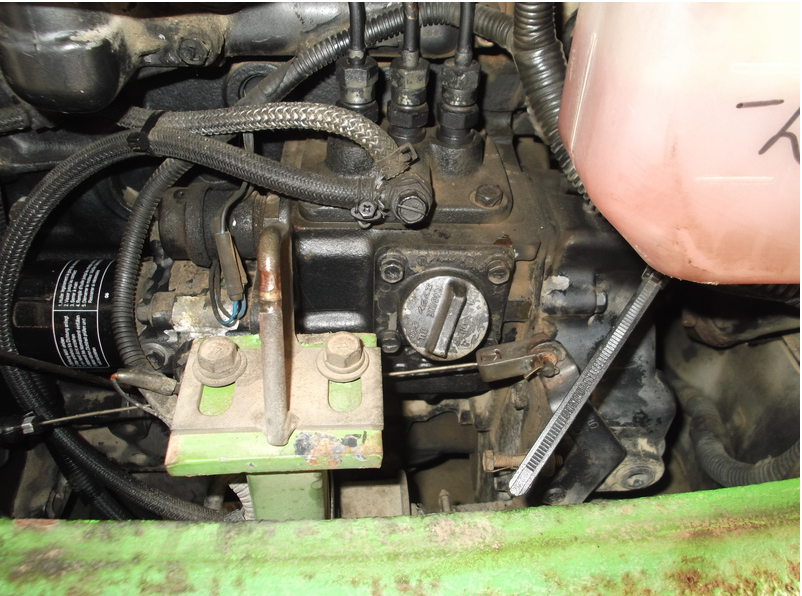

Die Einspritzpumpe müsste,ohne Einfülldeckel,etwa so aussehen.....

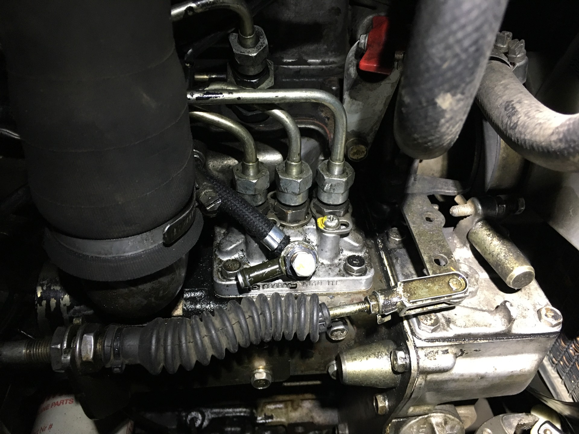

Kannst du mal ein Bild von deiner EP reinstellen?........Die Hohlschraube,wo die Kraftstoffschläuche drangehen,müsste auch eine Druckhaltefunktion bzw. Rückschlagventilfunktion haben.
Die Hohlschraube mal rausdrehen und schauen ob Schmutz drin ist.Da müsste ne Feder und ne Kugel in der Hohlschraube sein......
Wenns mehr als die eine Hohlschraube in der Kraftstoffanlage gibt,hast du evtl. die Hohlschrauben vertauscht?.......äusserlich und vom Gewinde her sind se gleich,lediglich eine hat ein Innenleben......
So kenn ichs jedenfalls von den Bosch-Reiheneinspritzpumpen....

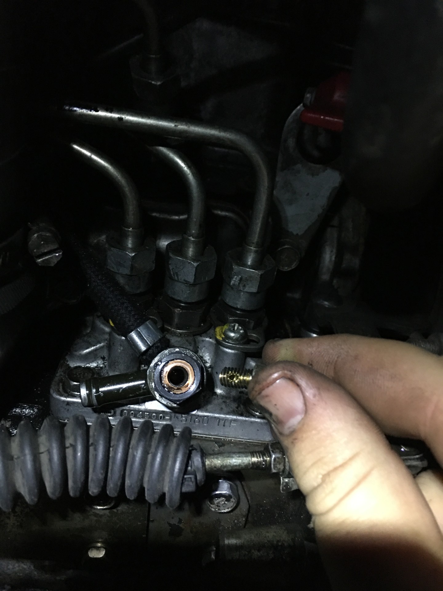

Also ich hab mal ein Bild gemacht, und ich habe auf jeden Fall keine Feder und keine Kugel, ich kann aber nicht sagen ob das normal ist, die Einspritzpumpe wurde eben von einer Werkstatt erneuert.
Die Zuleitung an der Einspritzpumpe ist abmontiert weil ich vorhin nochmal einen anderen Schlauch getestet habe der etwas dicker ist um einen zu geringen Querschnitt ausschließen zu können, deshalb ist es da auch ein bisschen feucht. Normal ist aber alles trocken und dicht.
