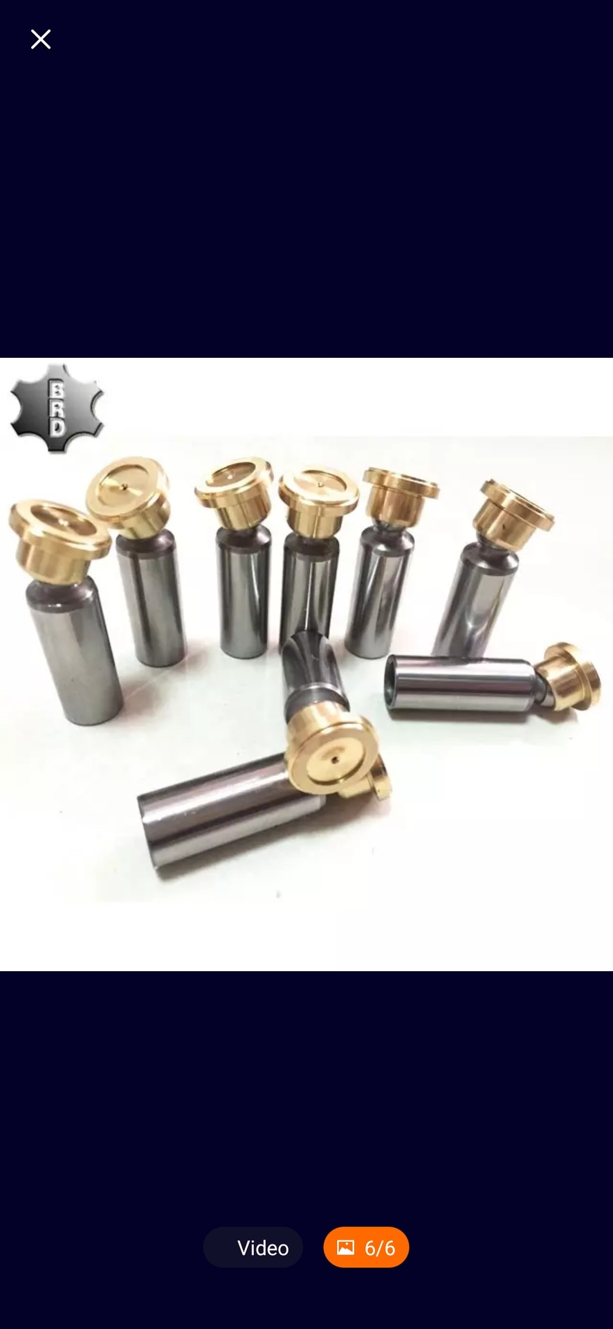

Eugen V 1 Geschrieben 25. Februar 2021 Autor Geschrieben 25. Februar 2021 Guten Morgen zusammen, Ich wollte mal ein Update machen und mal erzählen was ich bis jetzt herausgefunden habe. Das Leitrad der rechten Seite ist hinüber das hat dazu beigetragen das der Endantrieb so einer starken Belastung ausgesetzt war und somit ergibt sich der Verschleiß an der Pumpe. Das Endantrieb ist vom Typ Bonfiglioli Transmital 702C2K identisch mit dem Typ Kayaba (KYB)MAG 26V. Bonfiglioli will mir keine Ersatzteile verkaufen diese wollen natürlich das ich mir einen neuen Endantrieb kaufe. Habe mal recherchiert und einen Anbieter in China gefunden der Ersatzteile für die KYB Antriebe vertreibt, nach einer Unterhaltung habe dieser mir die Toleranzen der Kolbenschuhe und der Ventilscheibe zugesandt. Die Sachen habe ich nachgemessen dabei hat sich herausgestellt das diese unter der Toleranz sind. Die ganze Revolvereinheit kostet um die 350$ mit express Versand. Die Sachen sind bestellt. Ich werde weiter berichten. Gruß Eugen 1 Zitieren
