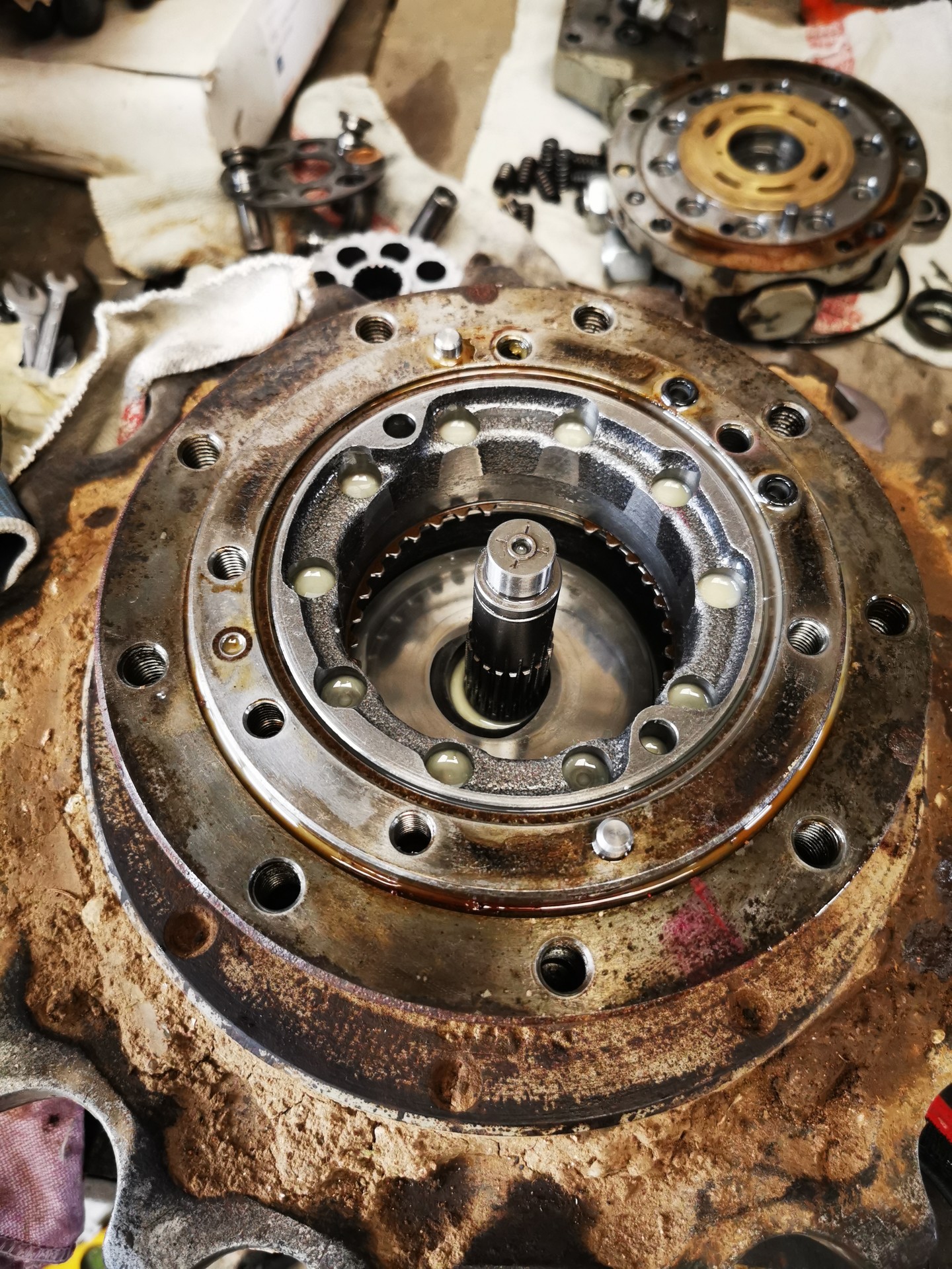

 @O&K SpeziSpezi  die Antriebswelle ist heil, der ölmotor hat meiner Meinung nach keinen Schaden zumindest keinen Ersichtlichen, wenn man die Pumpe abbaut bzw, die Einheit die auf der Antriebswelle sitzt kann man die Welle drehen. IMG_20210222_132949.thumb.jpg.386356794d2f883e3d270fc41935711f.jpg
Ich hoffe das ich mich jetzt nicht zu weit aus dem Fenster lehne aber so baut man doch keine hydraulische Bauteile auseinander.
Da klebt ja noch die halbe Baustelle am Motor. Bist du sicher das das was wird?
Wenn du den Motor ausbaust hast du doch schon einige Arbeit gespart. Ich würde die Begutachtung und die Demontage einem Fachmann überlassen.
Auseinander bekomme ich das auch aber man muss ja auch einschätzen können ob die Verschleißspuren noch im Rahmen sind.
Trotzdem Viel Glück
bin jez auch kein Fachmann aber ich würd jez einfach mal schätzen der ist verschlissen. Wenn man sich im netz so die beweglichen kolbenköpfe von einem Axialkolbenmotor anschaut und vergleicht sieht man schon einen unterschied im profil. Ist jetzt nur meine vermutung ohne das ich jemals ein axialkolbenmotor auseinander hatte.
