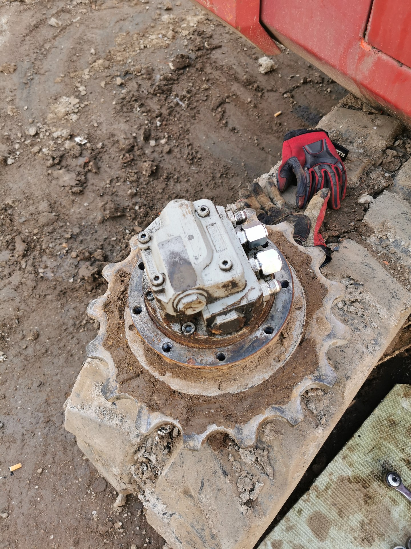

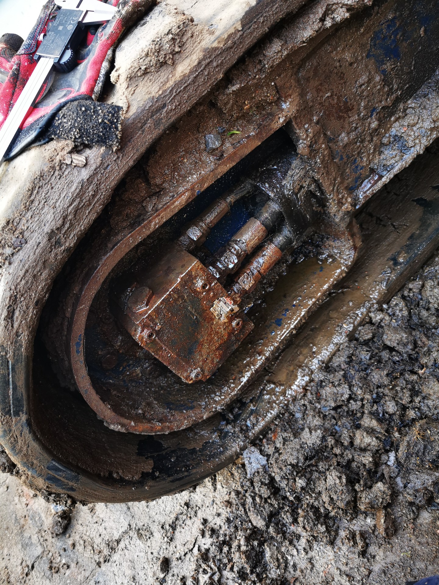

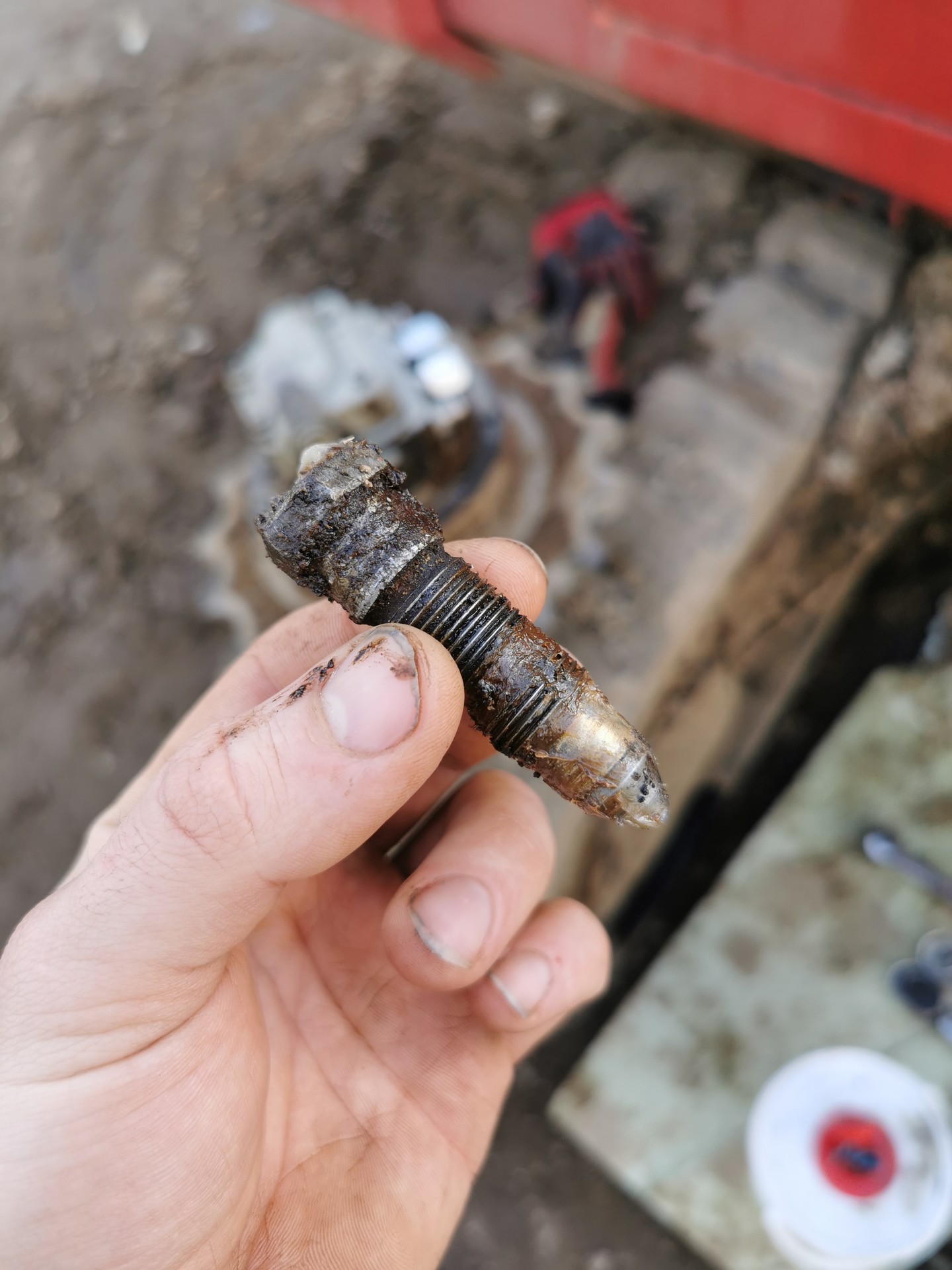

Guten Tag Leute, vielen Dank für die vielen Antworten, ich habe es gestern noch bei der abendlichen Zigarette gelöst es war tatsächlich simpel, hinter dem schmiernippel befindet sich noch ein ventil, das war das Problem, das Ding rausgedreht und die Kette war ab. Der Endantrieb ist raus danke euch.

Ja da hast du recht der linke endantrieb ist anders, nur das kuriose ist dass wenn das hydrauliköl kalt ist funktioniert der ganz gut ich kann mich auf weichem Boden um 360grad mit den ketten drehen sobald es aber auf Betriebstemperatur ist gibt der rechte den Geist auf. Ich habe bei mir in der Nähe den gleichen Fahrantrieb gefunden für ca. 500 Euro soll intakt sein ich fahre mir den gleich anschauen und hoffe das der passt.

In der Praxis machen das nicht viele, es ist nur dass man damit die Leistung der endantriebe vernünftig testen kann.  Ich werde natürlich den Endantrieb auseinander bauen um das Problem festzustellen ich vermute dass es an dem Motor dranbliegt, ich werde mal demnächst berichten was ich so herausgefunden habe.
