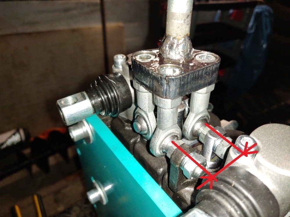

Das mit dem Hebelweg verändern funktioniert hier auch nicht,da der Angelpunkt an der Schiebersektion angegossen ist.
Ich dachte,das ist a bissl anders ausgeführt.
Der markierte Abstand müsste am rechten Hebel verkürzt werden um feinfühliger zu werden.
797304116_Steuerblock(1).thumb.jpg.3bd5217eee98386182e56c540d197e27.jpg.946b3c02ef155dced38324d3d97a26d1.jpg
