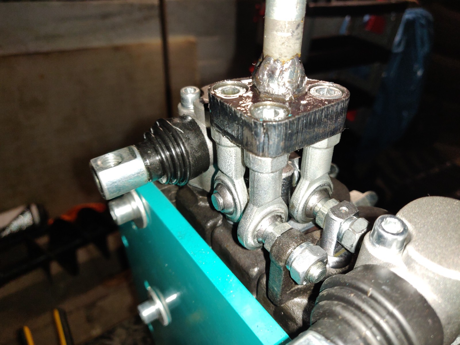

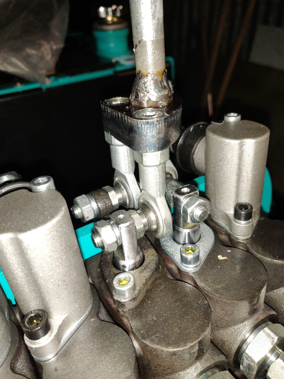

-Die Blechverkleidung an den Steuerhebeln abbauen und schauen,ob der Hebel,der den Schieber betätigt,kürzer eingehängt werden kann,d.h. grösseren Bedienhebelweg für gleichen Schieberweg.........Hebelübersetzung ändern.

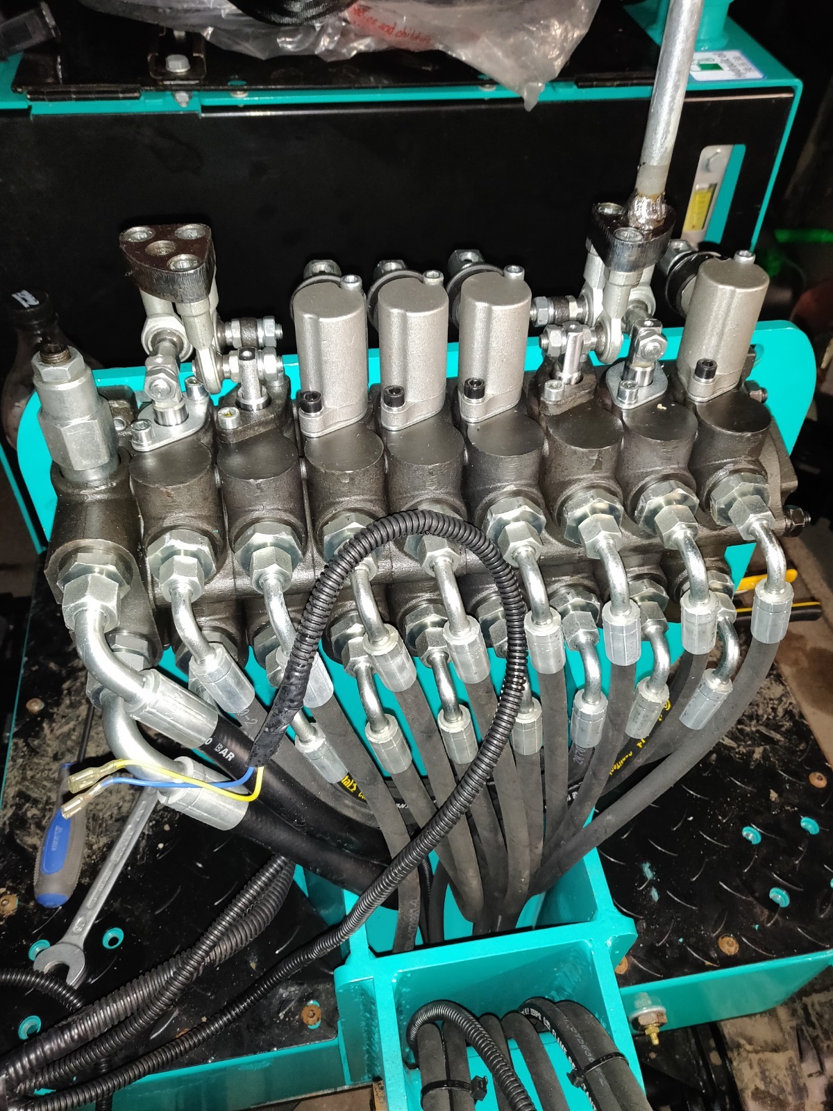

Super Idee! Ich habe die Verkleidung gerade direkt demontiert. War ganz schön viel Arbeit... anbei 3 Fotos sowie ein kurzes Video! Der rechte Hebel, um den es ja eigentlich geht, ist auf den Fotos nicht eingeschraubt. Sollte aber baugleich zum linken sein (den kriege ich übrigens nicht rausgedreht... wegen der komischen Schweißnaht?).
Sieht für mich so aus, als würde alles funktionieren wie es soll, oder? Seht ihr da Optimierungspotential, um den Bagger ein bisschen "träger" zu machen?

Edit: Die Zylinder auseinander zu nehmen und Nuten reinzufräsen traue ich mir als Hydrauliklaie aber nicht zu.. Ich fürchte, da würde ich mehr Schaden anrichten als Nutzen erzeugen. Wäre toll, wenn wir eine alternative Lösung finden.
Edit2: Sieht ein bisschen ölig aus auf den Fotos, weil ich die Stelle zuvor mit WD40 eingesprüht habe in der Hoffnung, das Gewinde damit gängig zu machen. Ist also keine Undichtigkeit.
