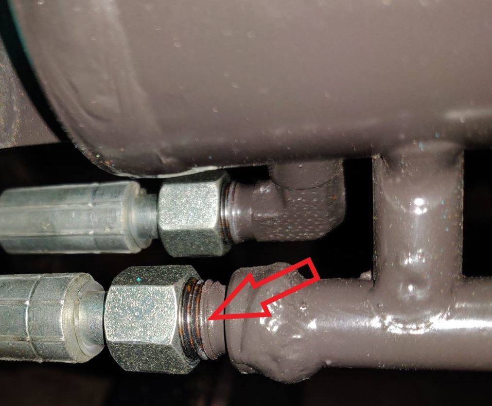

Für die Auswahl eines Drosselrückschlagventils müsste zunächst eindeutig die Verschraubungsart und größe ermittelt werden und falls erforderlich Übergangsstücke/Schläuche zwischenmontiert werden.
Das braune Außengewinde am Hydraulikzylinder auf dem angehängten Foto hat einen Durchmesser von 11 mm. Habe eben nachgemessen.

Zu den Schläuchen, die 1/4 zoll beziehen sich primär auf den Schlauch , DN Größe 6 in diesem Fall, das Gewinde / die Verschraubung (ja da gibt es leider min. 20 verschiedene pro Schlauchgröße) lässt sich nur durch demontieren und ausmessen feststellen.
Hydraulikverschraubungen sind in der Regel selbstdichtend, also einfach  wieder zusammenschrauben (nur gerade bei dünnen (6er) Leitungen immer bedenken, dass nach fest sehr schnell ab kommt).
Für die Auswahl eines Drosselrückschlagventils müsste zunächst eindeutig die Verschraubungsart und größe ermittelt werden und falls erforderlich Übergangsstücke/Schläuche zwischenmontiert werden. Ich kann mir leider aber noch nicht der technischen Sinn eines zwischenmontierten DBV erklären.

entlaste den Hubzylinder schraub den schlauch ab und  guck dir die Verschraubung an . Ist ein O ring drauf wird es ORFS sein hat sie einen Konus nach außen hat ist es entweder Meteisch Leicht/Schwer oder BSP hat es einen Innenkonus wird es sich um JIC handeln . Ansonsten geh zu deinem hydraulik dienst ( hansa flex, pirtec, hsr etc. und hol dir eines mit verschraubung von denen
