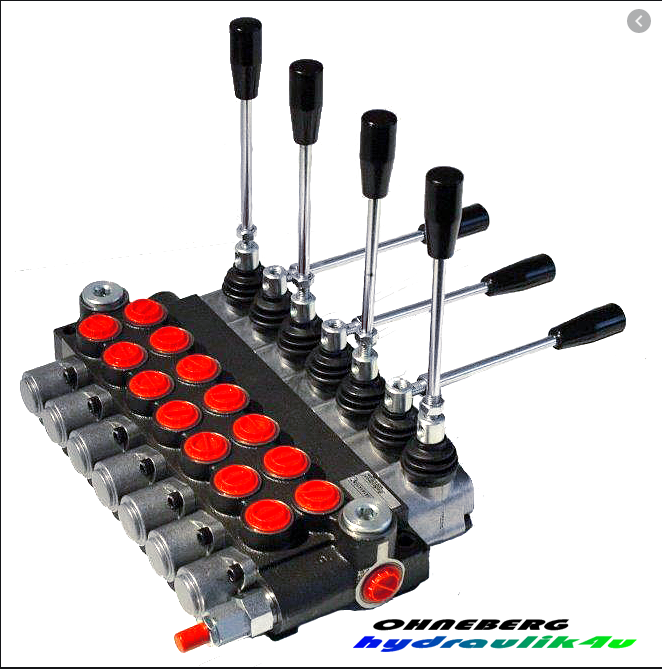

@Baggerneuling:Tut mir leid für dich,dass wir hier zwar helfen wollen,aber in deinem Fall nicht helfen können,da herstellerseitig  ein Steuerblock ohne Feinsteuerungscharakteristik,also schwarz/weiss anstatt proportional  verbaut wurde.
Das einzige,was dir helfen könnte,wäre den Steuerblock gegen was vernünftiges auszutauschen wie sowas zum Beispiel.
Vielen Dank für deinen Post! Das ist sehr hilfreich. Du meinst also, dass der Steuerblock bei mir nur die beiden Zustände "offen" und "geschlossen" kennt, aber dazwischen keine teilweise Öffnung der Ventile ermöglicht?
Kann ich das mit einfachen Mitteln feststellen bzw. prüfen? Bei meinen Recherchen bin ich auf andere User gestoßen, denen geraten wurde, über ein T-Stück ein Manometer anzuschließen und zu beobachten, ob der Druck linear zunimmt. Wäre das sinnvoll?
Noch eine Frage zum Drosselrückschlagventil: Mein Bagger hat lt. Aufschrift auf den Hydraulikschläuchen 1/4", ich vermute dass die Gewinde an den Übergangsstücken usw. dementsprechend auch 1/4" sind. Entsprechene Drosselrückschlagventile bekommt man ja auf Ebay, allerdings haben die dann 2 Innengewinde. Ich gehe davon aus, dass ich dann auch einen Gewindenippel außen/außen in 1/4" brauche, um das Drosselrückschlagventil im bestehenden Kreislauf einbauen zu können.
Es scheint eine Reihe verschiedener Gewinde zu geben. Wie stelle ich fest, welches ich brauche und wie wird bei Hydraulik eingedichtet? Ich habe bisher nur Wasserleitungen verlegt... Habe schon gelesen, dass es sich bei Hydraulik tlw. um selbstdichtende Gewinde handelt. Ist das immer so (z.B. auch bei den auf Ebay erhältlichen Gewindenippeln / Drosselrückschlagventilen) und sind die Verbindungen noch dicht, wenn ich sie jetzt einmal an den bestehenden Stellen am Bagger löse und wieder festziehe?

Feststellen kannst du das, wenn du bei verschiedener Betätigung (Ausschlag) des Steuerhebels eine unterschiedliche Arbeitsgeschwindigkeit feststellen kannst. Anhand des von dir mitgelieferten Videos lässt sich das eher schwierig sagen, vermuten würde ich aber, dass es nur S/W also 0%/100% regelbar ist.
Zu den Schläuchen, die 1/4 zoll beziehen sich primär auf den Schlauch , DN Größe 6 in diesem Fall, das Gewinde / die Verschraubung (ja da gibt es leider min. 20 verschiedene pro Schlauchgröße) lässt sich nur durch demontieren und ausmessen feststellen.
Hydraulikverschraubungen sind in der Regel selbstdichtend, also einfach  wieder zusammenschrauben (nur gerade bei dünnen (6er) Leitungen immer bedenken, dass nach fest sehr schnell ab kommt).
Für die Auswahl eines Drosselrückschlagventils müsste zunächst eindeutig die Verschraubungsart und größe ermittelt werden und falls erforderlich Übergangsstücke/Schläuche zwischenmontiert werden. Ich kann mir leider aber noch nicht der technischen Sinn eines zwischenmontierten DBV erklären.
Ich hoffe das beantwortet zumindest ansatzweise ein paar Fragen
