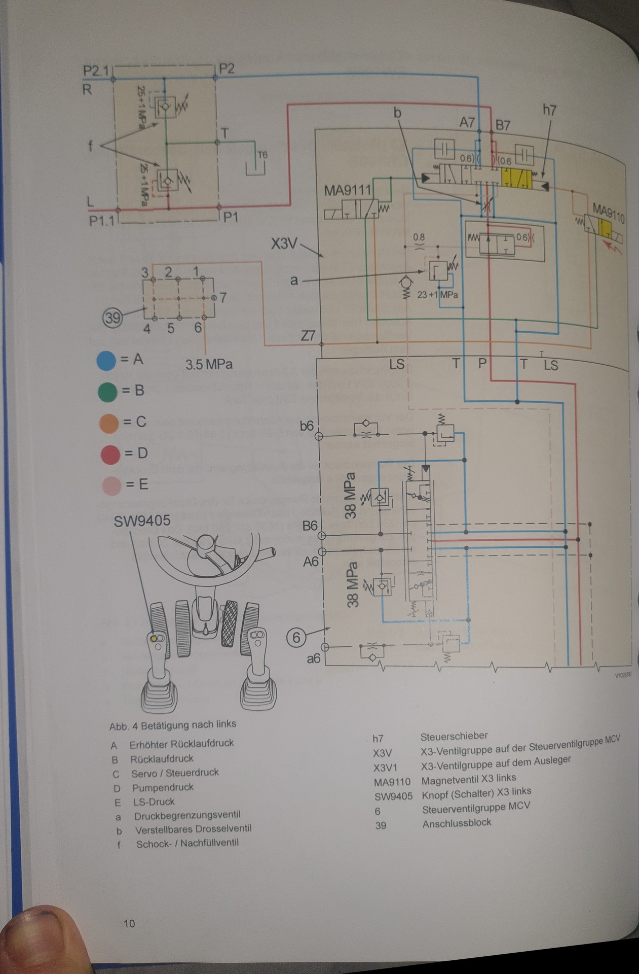

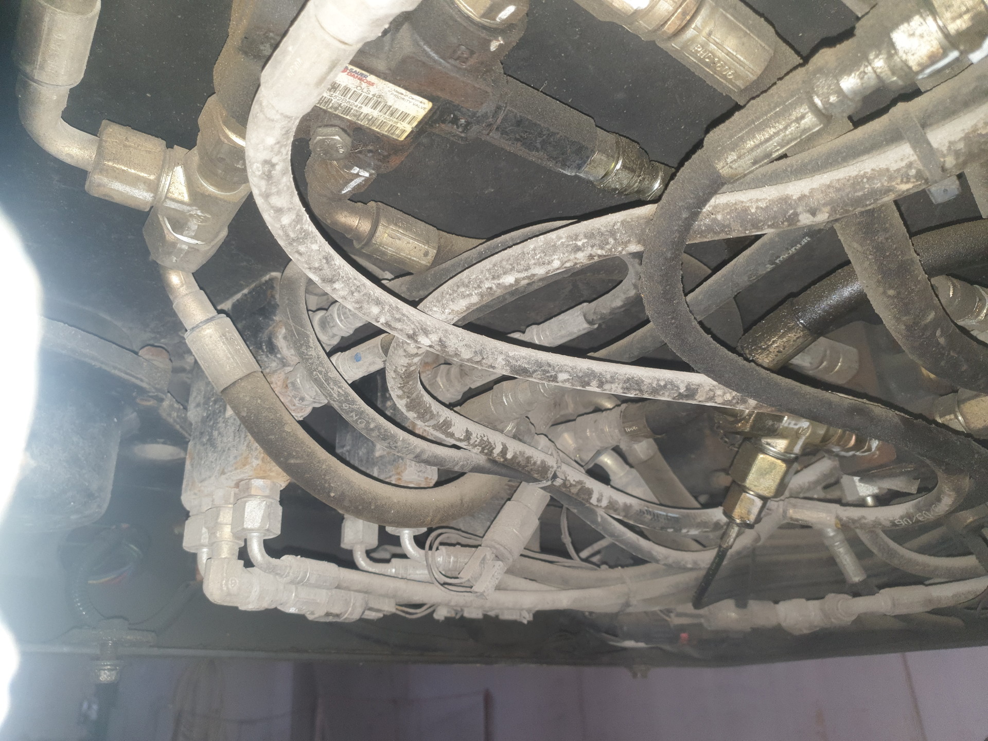

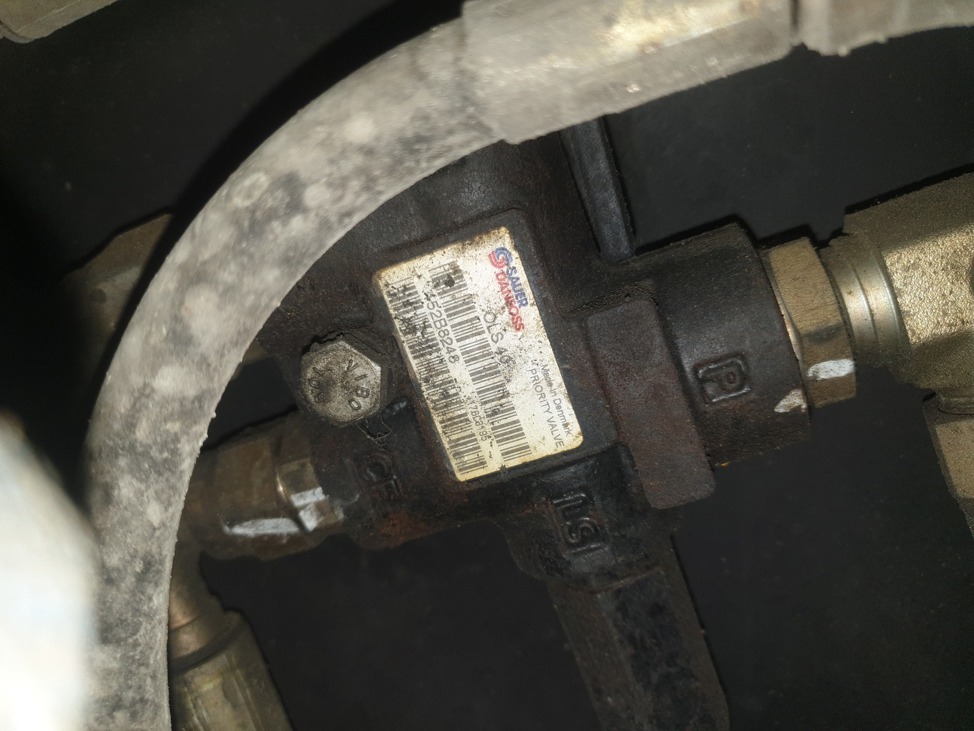

Nein nur Rechts 2stück, links ist nochmal irgendein verteiler muss ich dann noch ein foto machen das ihr es seht, ich schraub dan mal das bodenblech ab und mach euch dann noch ein Foto
Hier die bilder

Hallo
Grundsätzlich nicht , die Maschine wird konfiguriert und die Zusatzhydraulik gehört nicht zur Serienausstattung, so kann es also sein , das du keine Magnetventile findest.

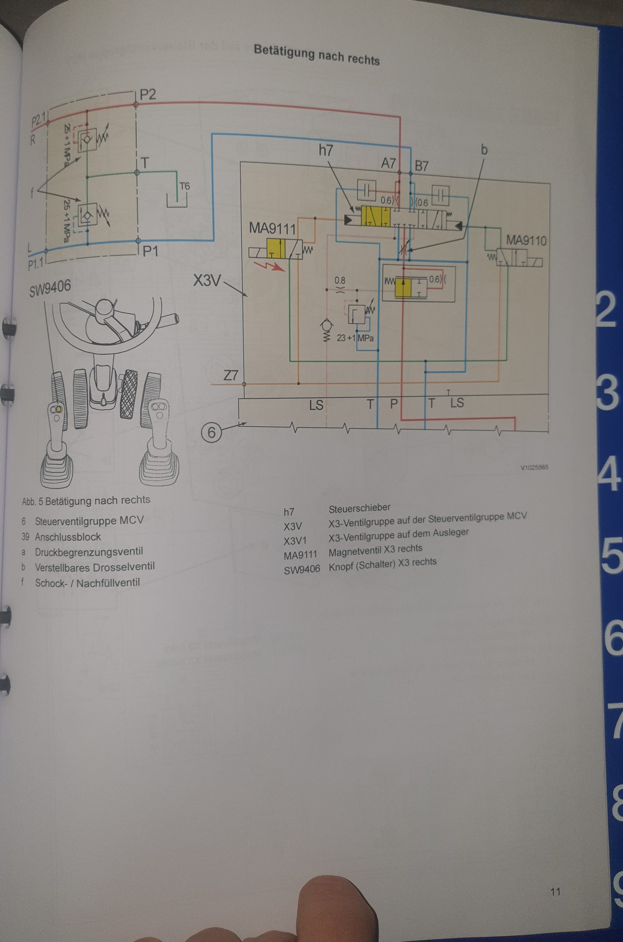

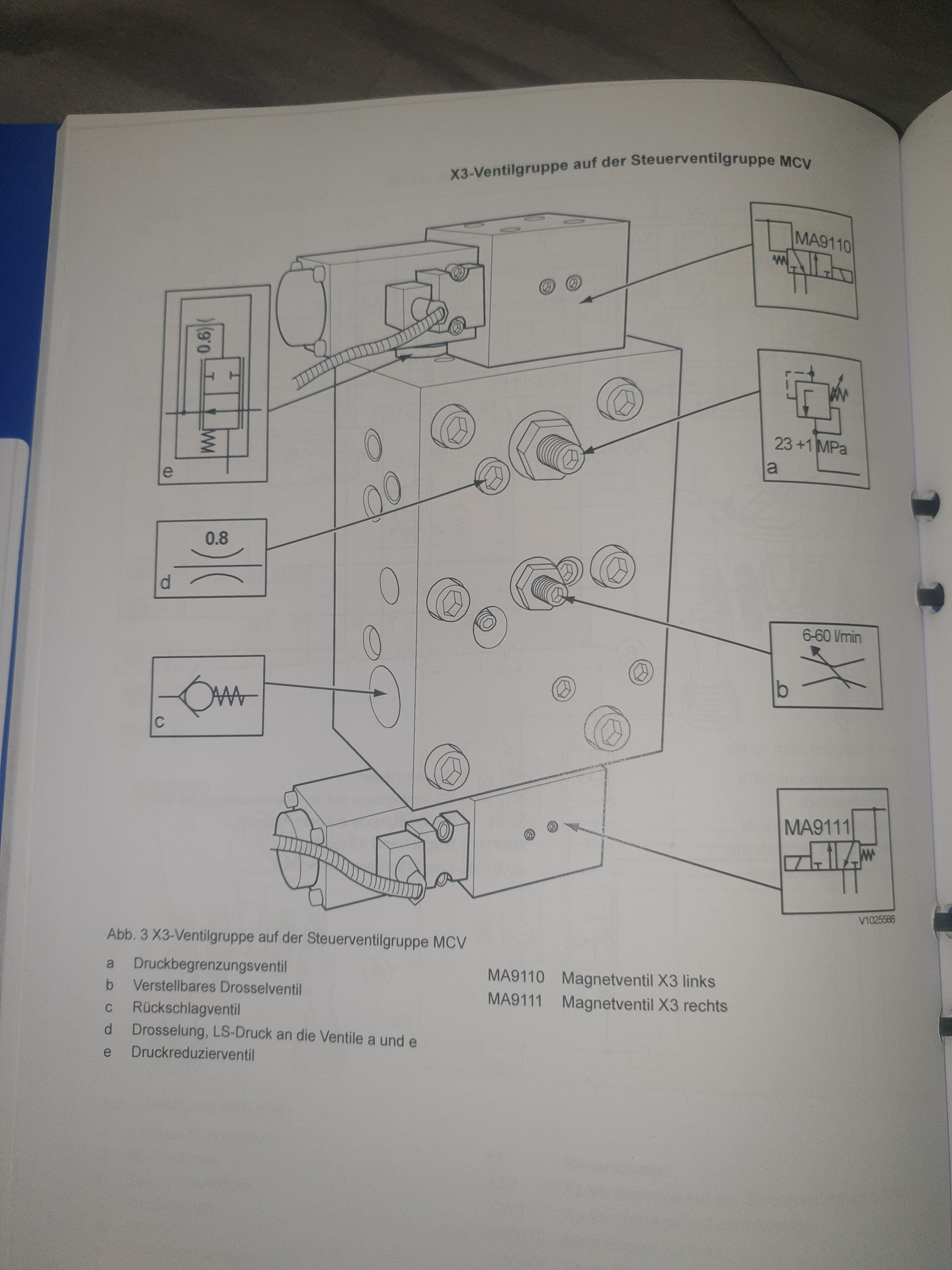

Hallo könnte man die Magnetventile nachhinein noch dran bauen oder ist es ein schwieriger, beinahe unmöglicher Akt
Ich hätte den pläne hier aber wo es drangebaut werden muss steht bzw ist nicht aufgezeichnet
Mfg
