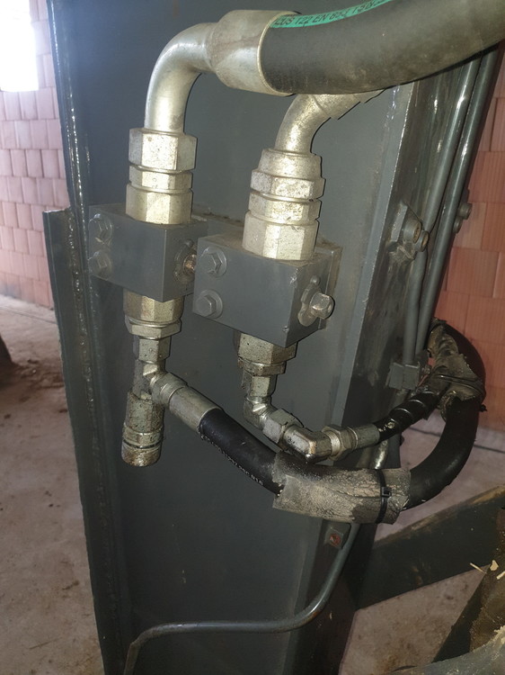

Hier noch die anderen bilder wie sie den pfusch gemacht haben
Mfg

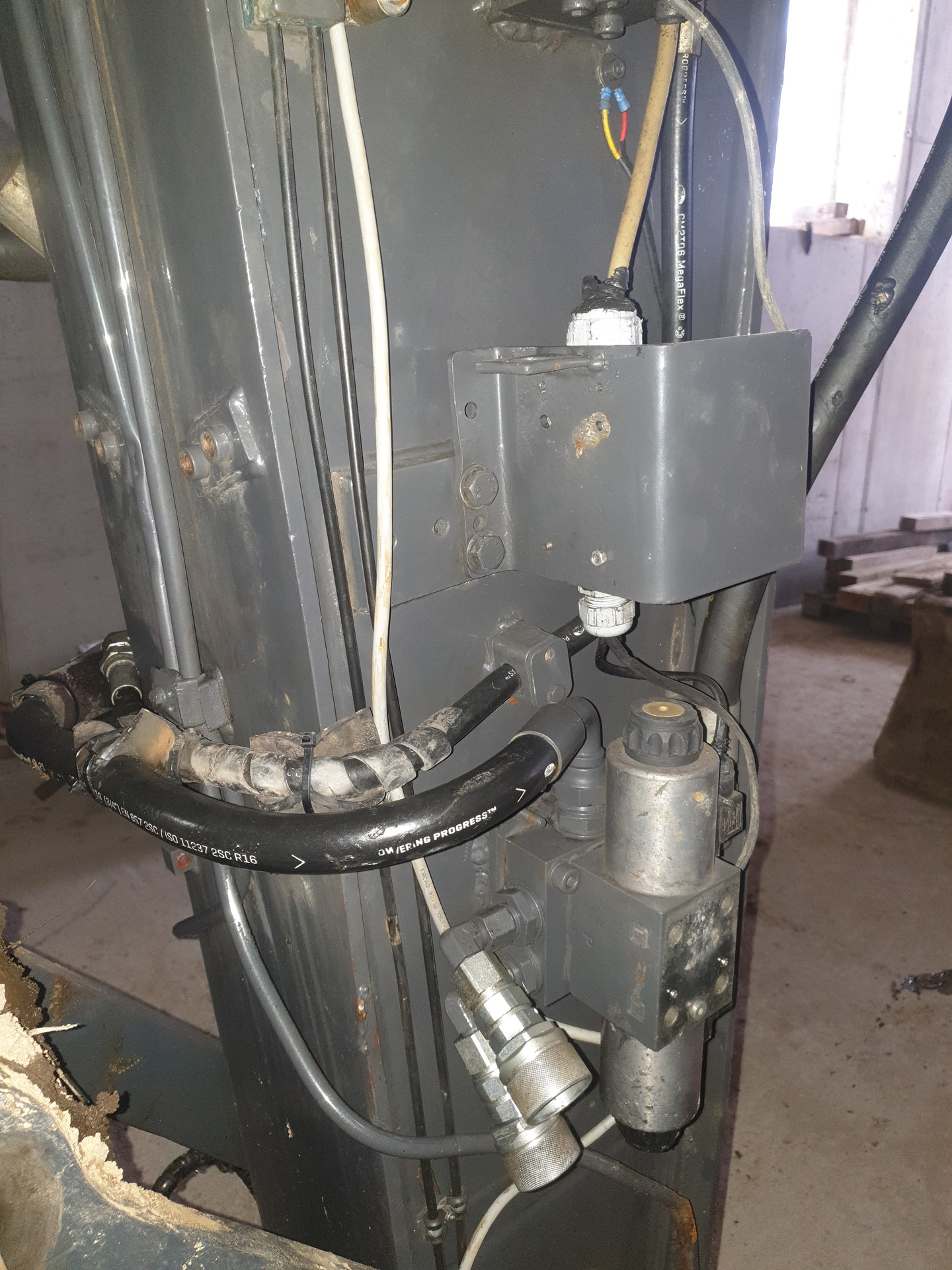

Die dünnen Stahlleitungen auf dem Auslegerzylinder sind die Leitungen für den Grabenräumlöffel, wie Andreas beschrieben hat,
sind mit Stopfen verschossen.
Magnetventile befinden sich unter der Kabine,wenn du das Bodenblech abschraubst.

Servus die die dünnen Stahlleitungen gehören zu dem schnellwechsler, die Böschungslöffelhydraulik leitungen fehlen komplett
ok danke dir da schau ich mal
Mfg
Ich würde eher vermuten das mit dem Kreis irgendetwas nicht stimmt... warum hätte man sonst so einen Umbau gemacht?
dache ich mir auch, ich wolte es wieder auf Original zurückbauen ( Reparieren )
komisch ist das die leitungen nicht mal mehr auf dem ausleger sind
