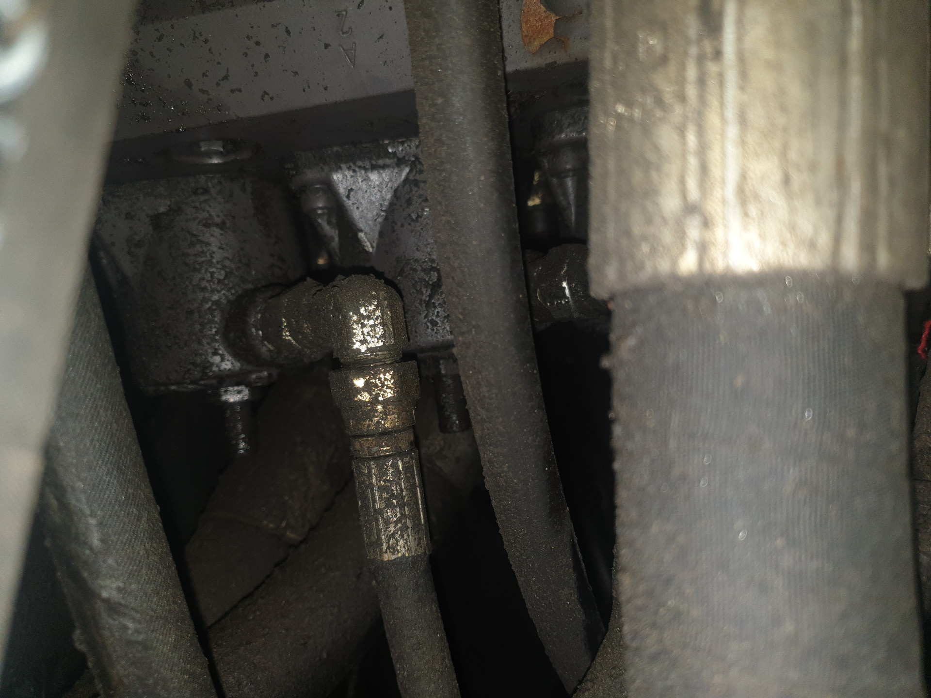

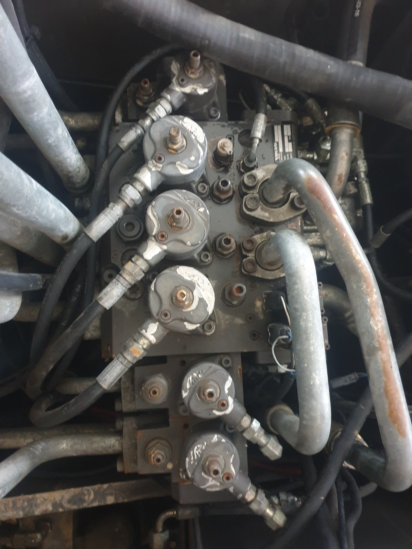

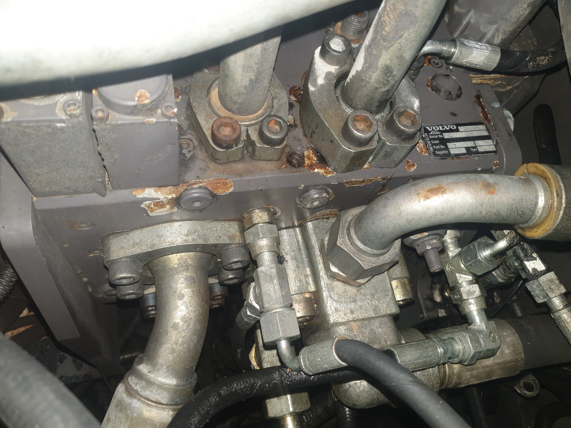

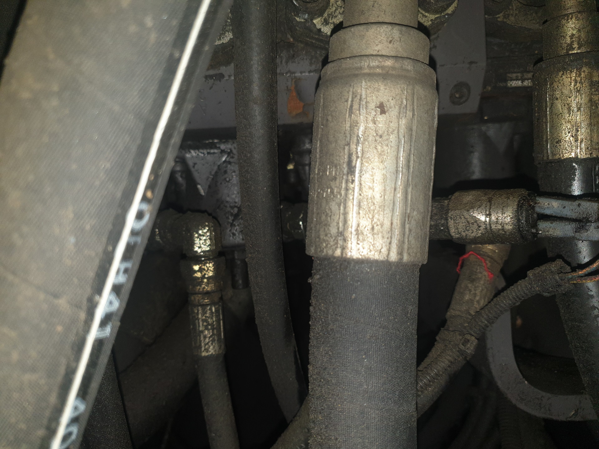

Mach bitte Bilder vom Steuerblock

Hier noch die bilder wenn du sonst noch was brauchst einfach melden ( Hätte Werkstatthandbuch und den Teilekatalog)
