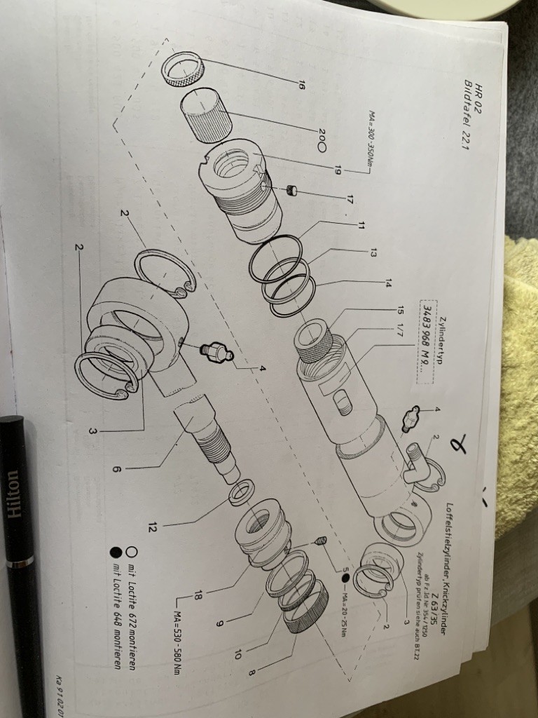

Dichtungssätze für die Auslegezylinder sind je nach Baujahr auch teuer, ich habe gerade alle gekauft, aber das sind eigentlich Standard teile, zumindest was
die O-Ringe und die Abstreifer angeht. Die Abstreifer sind meist die Verschleißteile.

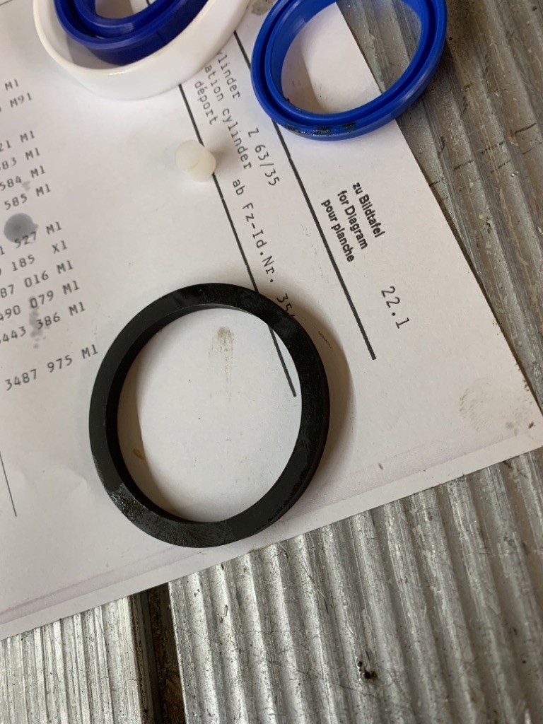

Den Ring auf dem 2. Bild konnte ich nicht montieren, der ist nicht flexibel, für einen Tipp wär ich dankbar.

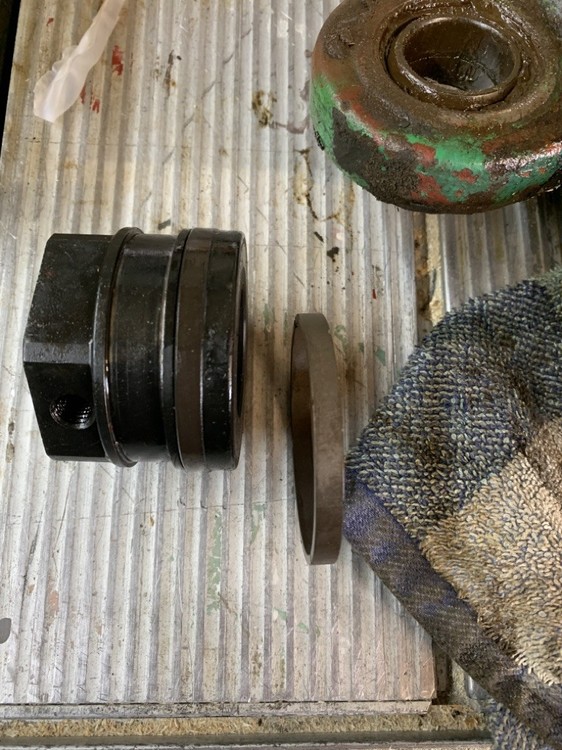

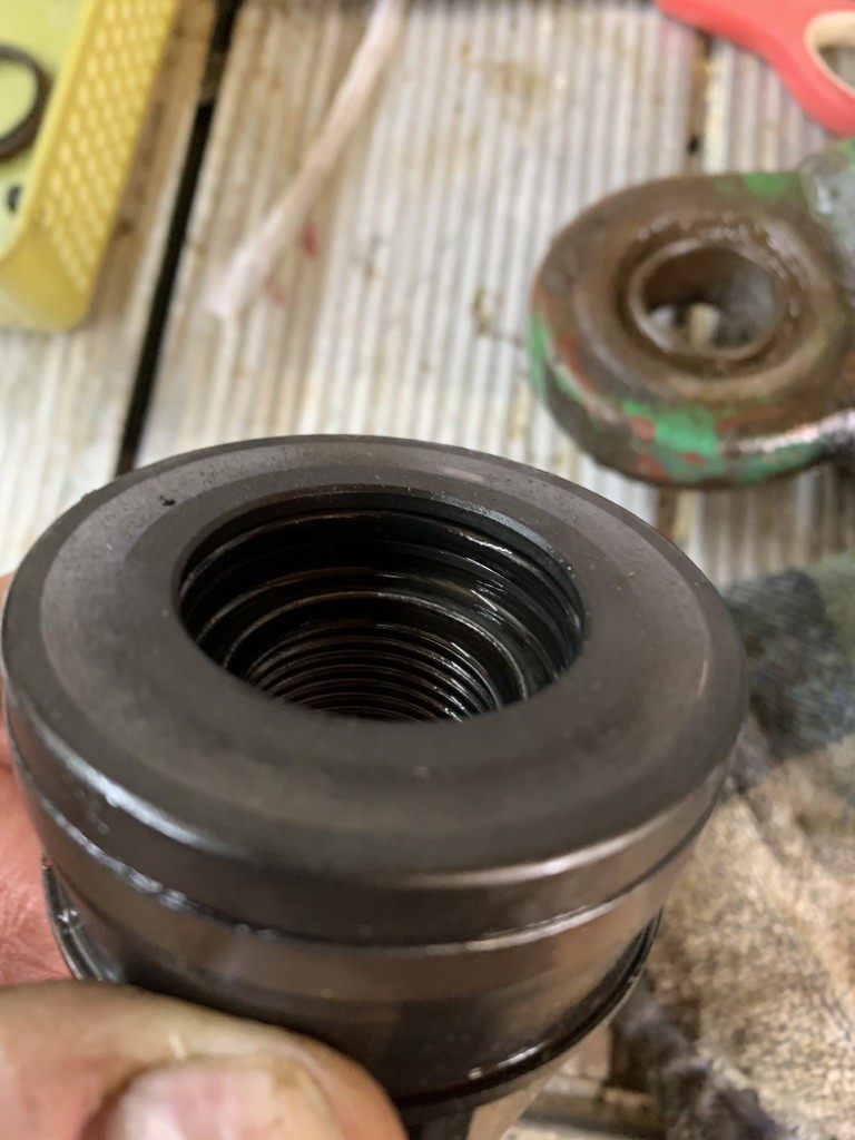

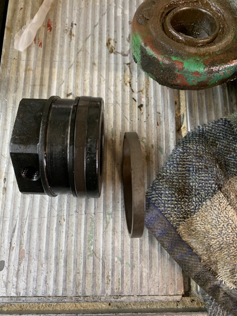

Den Dicken Ring auf dem 4. Bild konnte ich nicht zuordnen, so einer war nirgends montiert.
Im Nach hinein habe ich fest gestellt, das der Dicke Gummiring in den den starren Kunststoff Ring hinein.

um die ringe flexibel zu machen würde ich diese in kochendem Wasser erwärmen

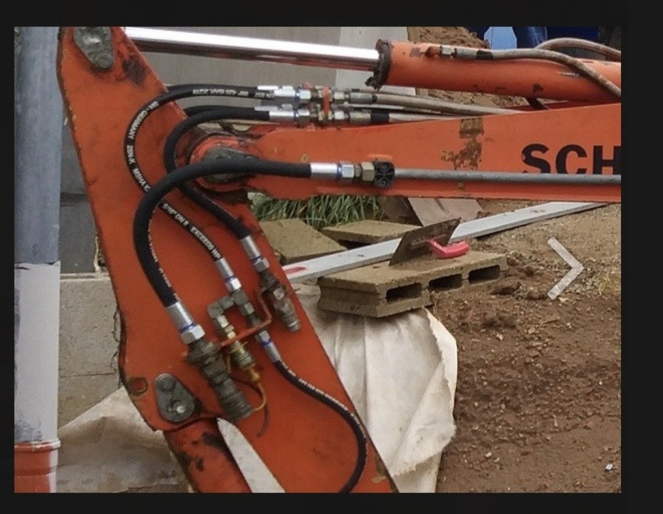

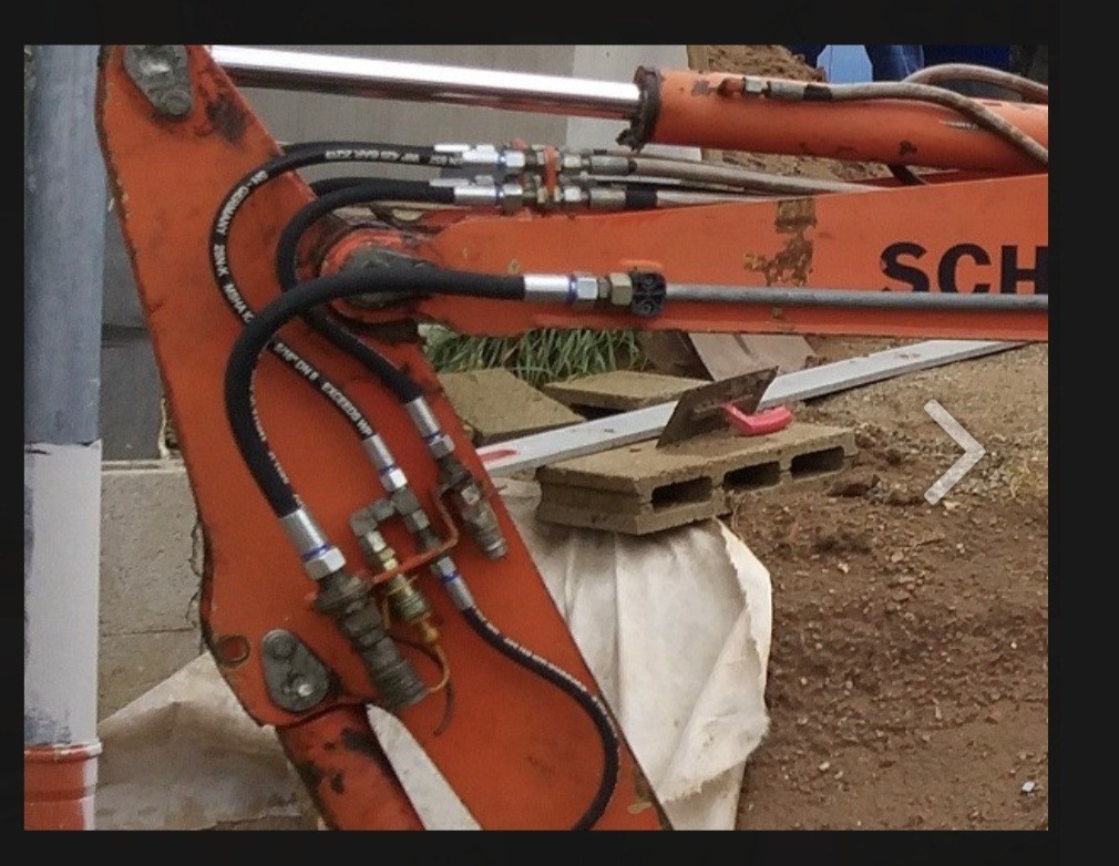

Hallo zusammen. Ich richte mir momentan meinen HR 02 her. Bin auf der Suche nach der Hydraulik Leitung für die zusatz Hydraulik um einen Forstgreifer zu betreiben und die dazu benötigten Anschlüsse und wo sie am Block anzutreffen schließen sind.
