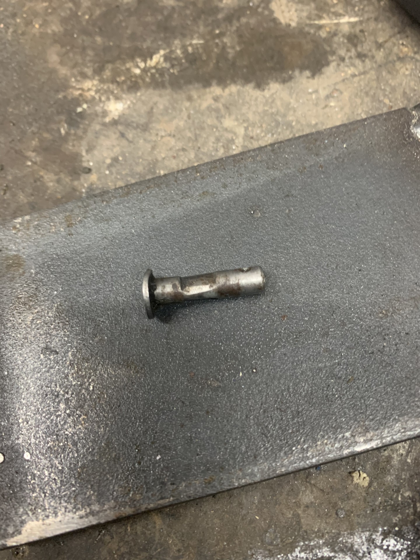

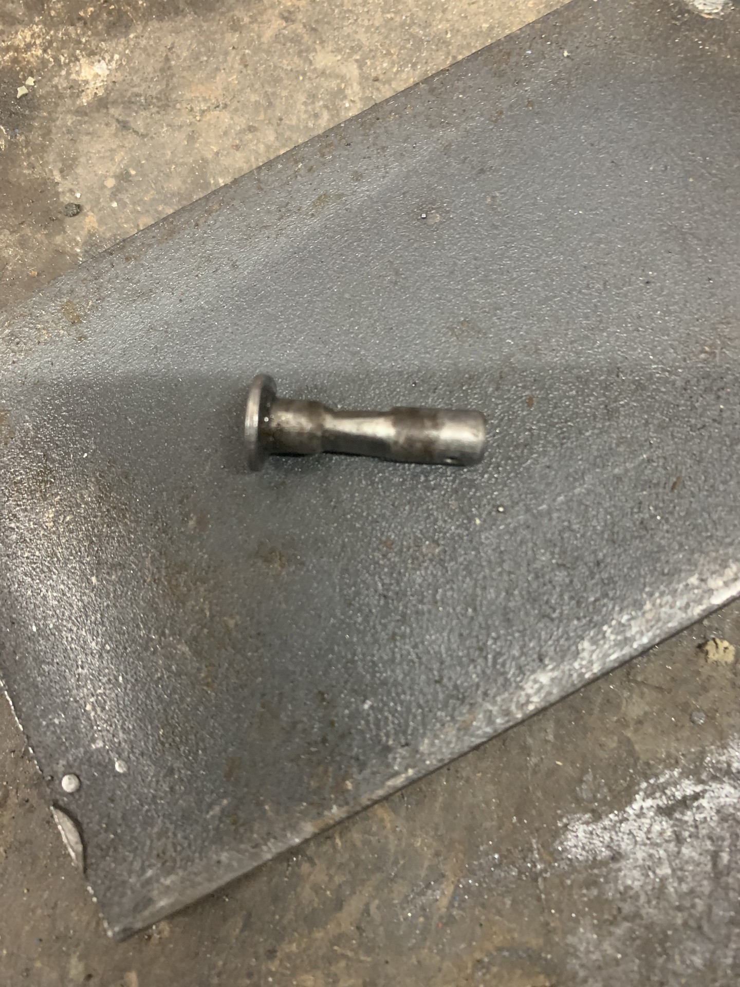

arbeite immer noch am Spiel und Verschleiß.
Ein Übeltäter ist gefunden.4D7FF852-EF17-4DEB-A3BF-A6DEBF6FAD91.thumb.jpeg.ad9446a17ac2a4c794b4b796fef2b592.jpeg562C35BF-3797-4284-8C8B-6E6754644E40.thumb.jpeg.6e905433955e1c70b3e9f1190e036e73.jpeg

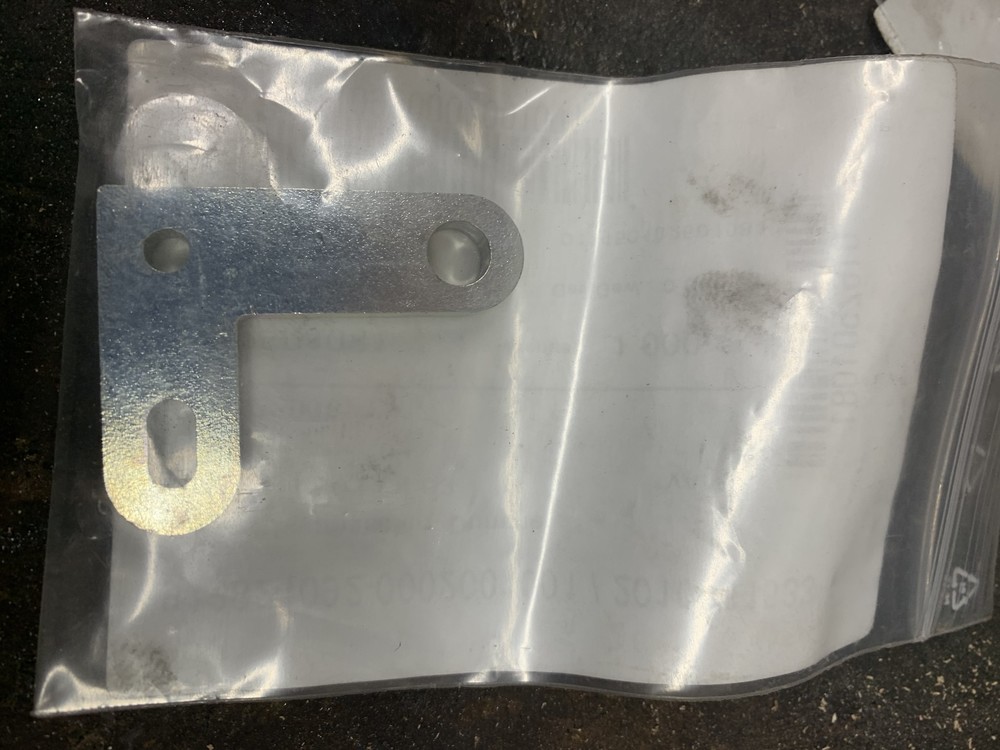

ich hab jetzt mal neue Bolzen bestellt.
gar nicht so einfach, 5mm x 20mm zu bekommen.
Weiß evtl. Jemand, wo ich dies Hebel direkt kaufen kann? Bzw wer die herstellt?
danke, am WE gehts weiter.

Meine Bolzen sind Durchmesser 30mm und 35mm. Und meine Bolzen sind Werkzeugstahl, schön hart. Was du da hast sind keine Bolzen mehr, konnte man damit noch baggern? Oder waren die in den Hydraulikstempeln?

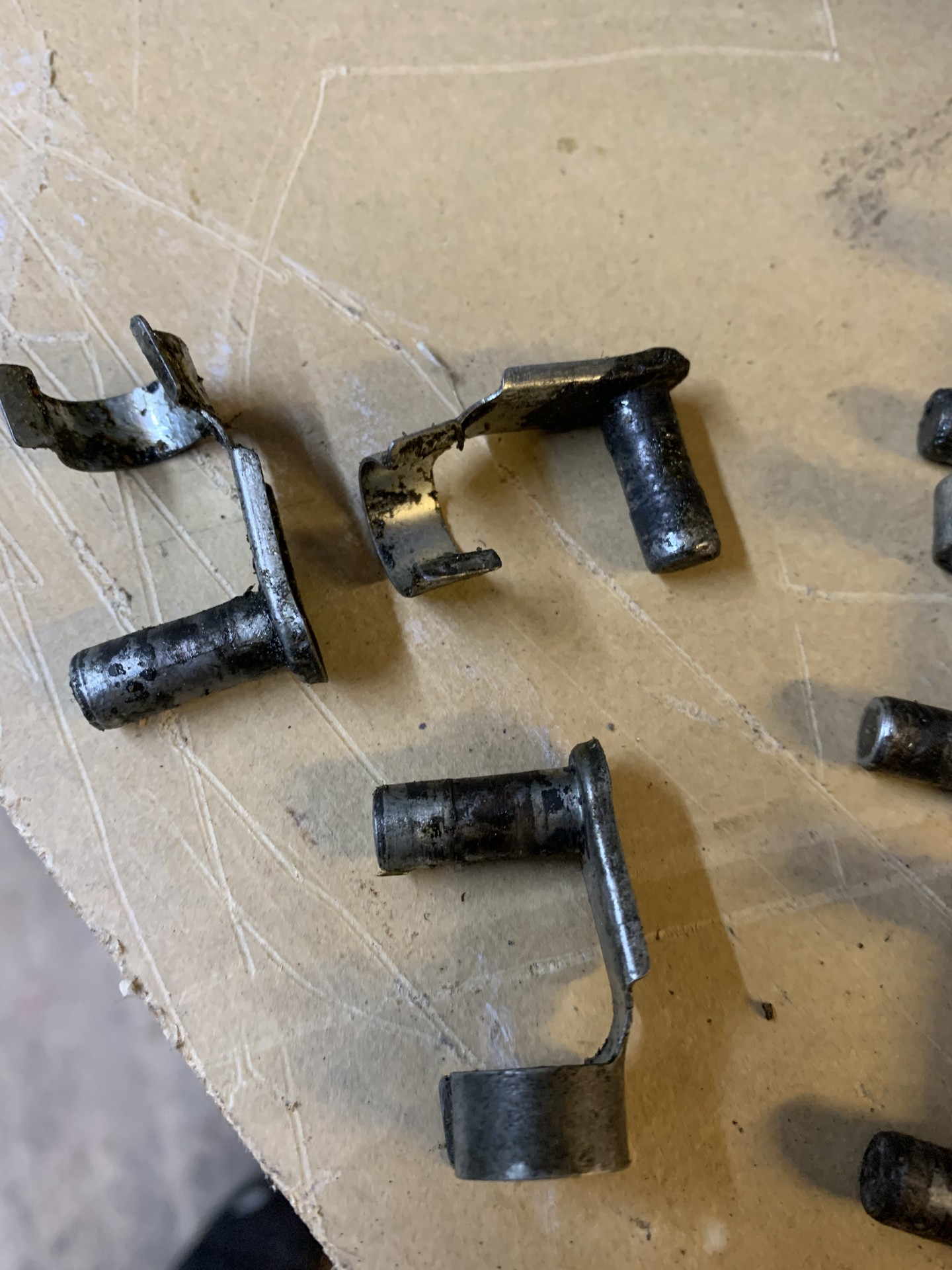

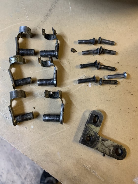

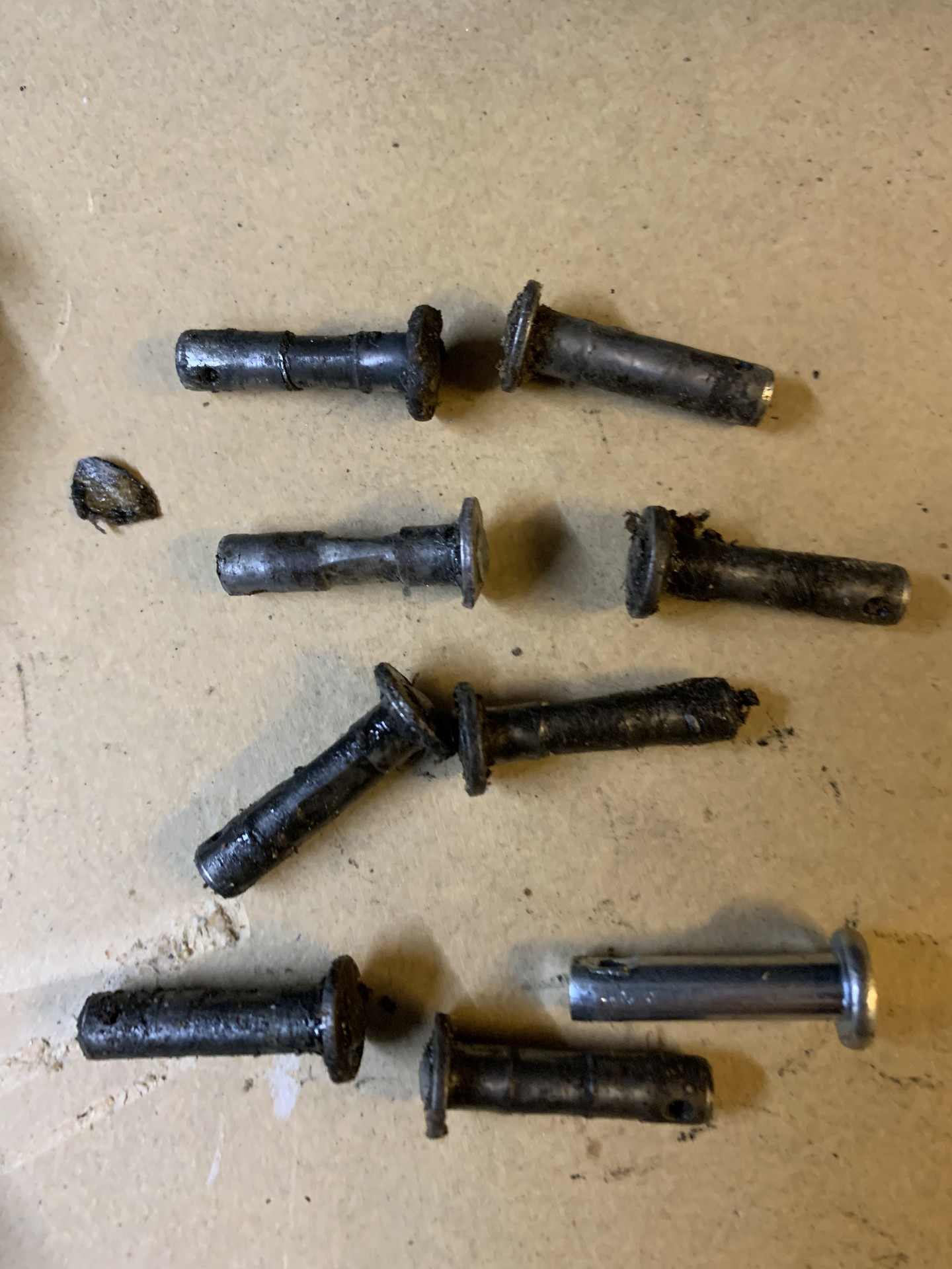

Hallo Michael,
die Bolzen sind aus den Umlenkhebeln und 5mm im Durchmesser.
Ich habe erst mal alle 5mm Bolzen und einige 8mm Bolzen getauscht.
das Spiel ist jetzt erheblich weniger.
Ein paar Winkelgelenke sind jetzt noch aufgetaucht, die ersetzt werden sollten, dann ist er vom Siel her ok.
Hier die Ausbäute:
465F7AFB-9DB3-4684-AFE9-F54BAE94828F.thumb.jpeg.3ae6f71fbbec0a7aebfdc5393ef39d72.jpeg09A561D8-7DE7-45A2-B090-1F25E44C4C73.thumb.jpeg.922f06dfb2dc874cf2c165d8e457675a.jpeg8C3D258F-C291-4732-AD40-0907AAFFC63D.thumb.jpeg.b092fd0f1b8ad70851562a7e703d46ea.jpeg
hat sich gelohnt und in der engen Kabine einen Muskelkater erzeugt.
