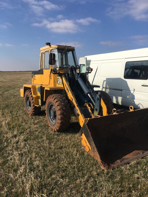

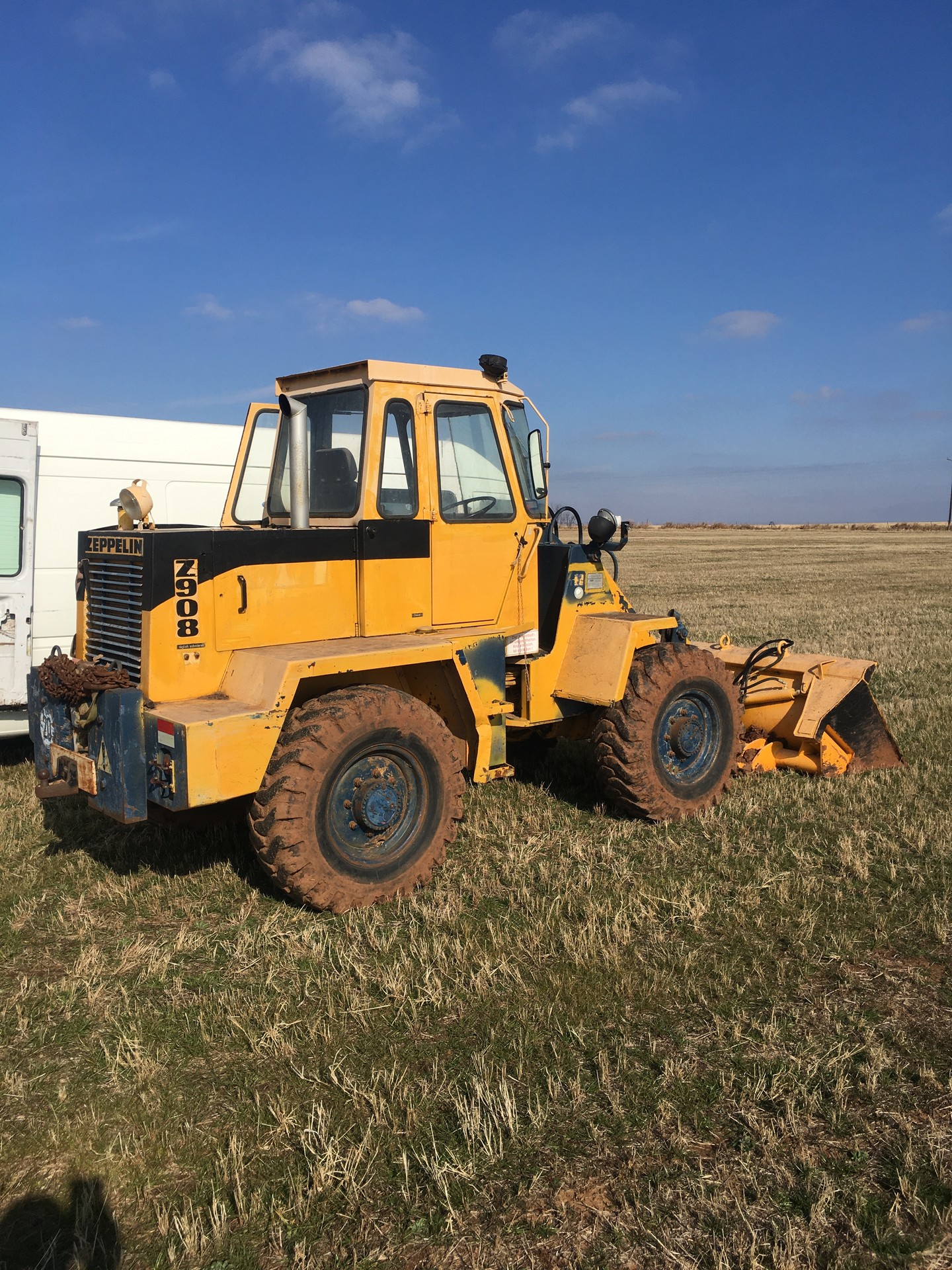

Modell ist laut Typenschild
Z908 Bj: 1985
VIN z9081456
hat nen 3 Zylinder Deutz Luftgekühlten Motor verbaut.

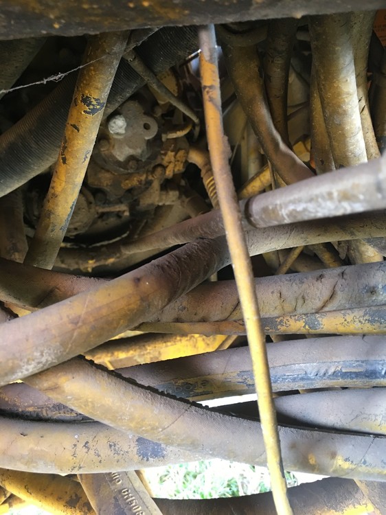

Ist das die Speisepumpe?
sehe dort aber schellen die den Ansaugschlauch verbinden.
sehr schwer überhaupt da ran zu kommen
denke eine Grube wäre da hilfreich, mal sehen ob ich den Radlader irgendwo etwas hoch bekomme.

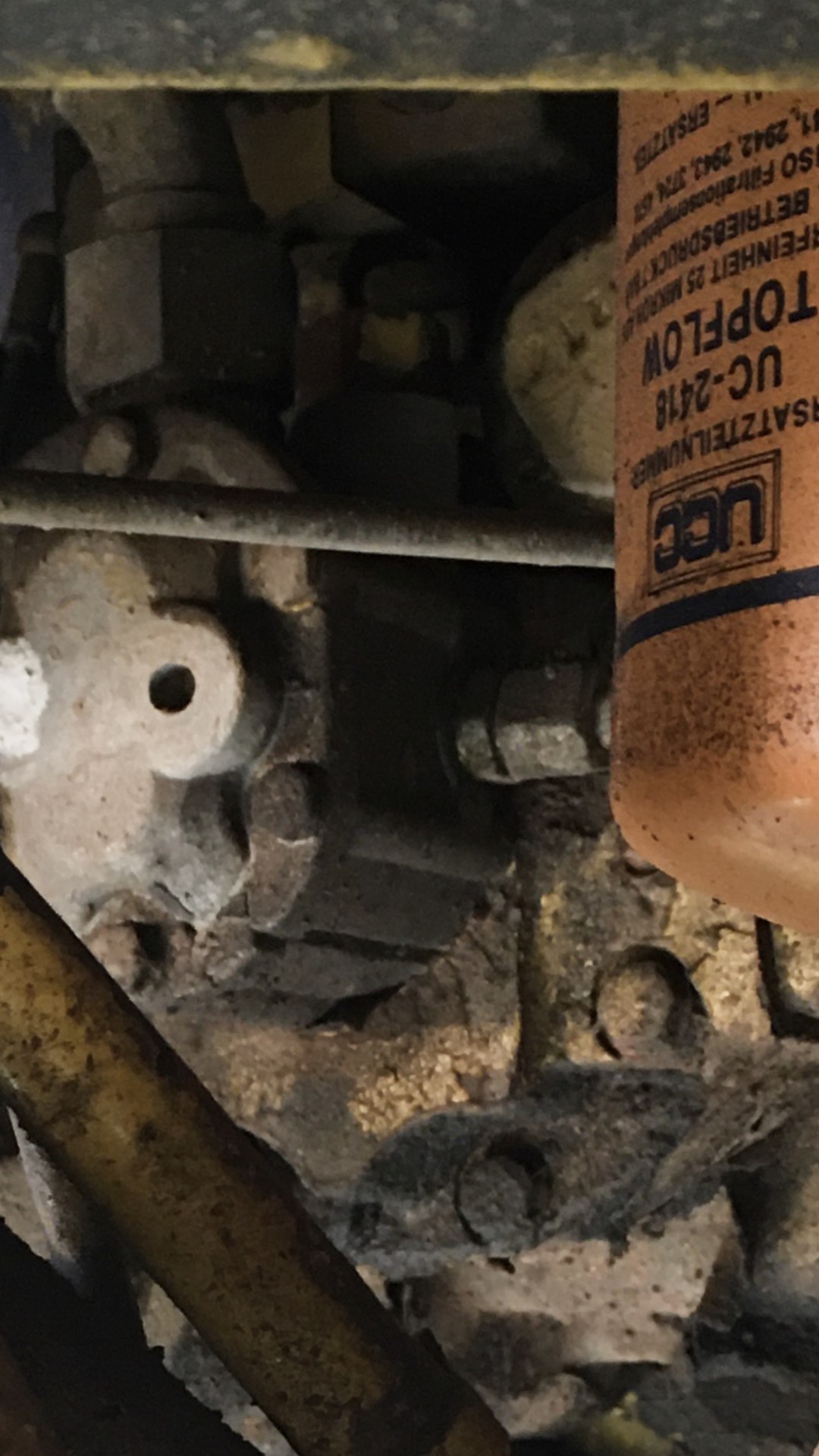

will da nichts kaputt machen nur wenn ich mir die Pumpe und den Großen EinwegFilter  ansehe , da kommt man ja echt sehr schlecht dran.
Den Filter ( den einzigen der znten zu finden war, der zweite ist am Motor der Ölfelder , nicht mal halb so groß) habe ich mal ersetzt, hatte aber kein Unterschied bemerkt.
Ist das der Filter im Ansaug Bereich?

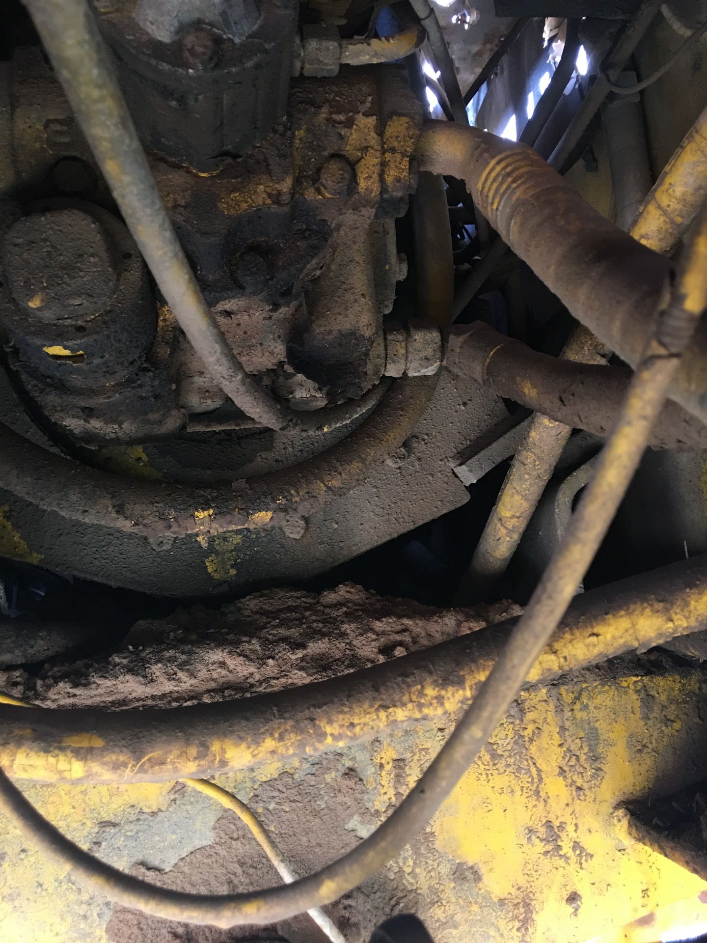

So nun hat’s irgendwie geklappt.
beim Bild kann man auch sehen das dort bleibe Schellen zu sehen sind die ich nachziehen könnte.
alle Verbindungen so weit ich sehen kann sind Überwurf muttern.
