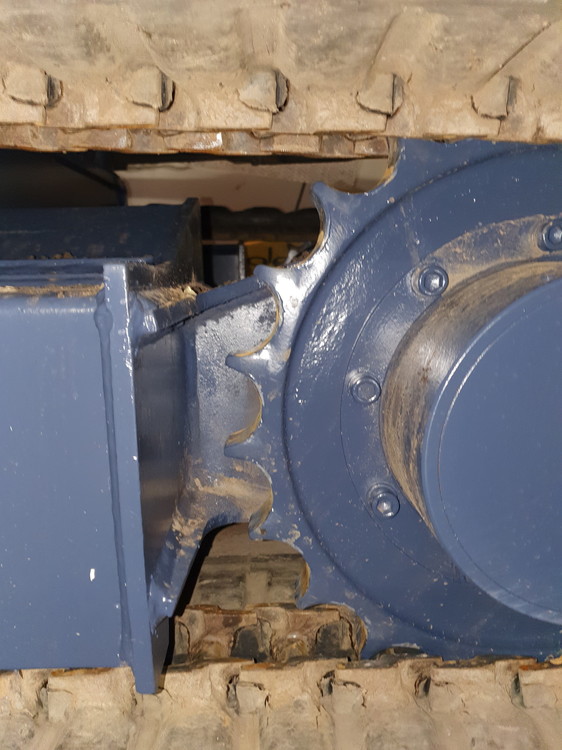

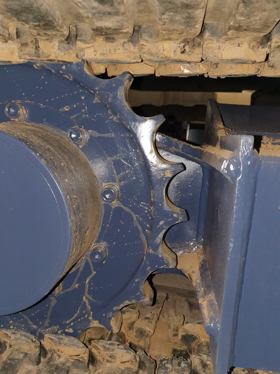

Hi, wenn ich mir die so in Nahaufnahme anschaue finde ich noch ganz gut. Es gibt verschieden Profile und das scheint sehr spitz zu sein. Oft sind die Zähne viel breiter und nicht so spitz. Wenn sie einseitig abgelaufen wären oder verformt/ausgelutscht, sind sie aber nicht. Ich würde weiter fahren und beim nächsten Kettenwechsel nochmal hinschauen aber dann aus Vorsicht wechseln. Vielleicht können andere auch nochmal einen Blick drauf werfen.
Viel Spaß mit deinem Bagger und schau das du nicht aneckst. Wäre schade um den schönen neuen Lack.:bagger:
Würde auch sagen das die antriebsräder noch sehr gut aussehen. Wie spitz oder flach die Zacken sind hängt von der Teilung ab.
