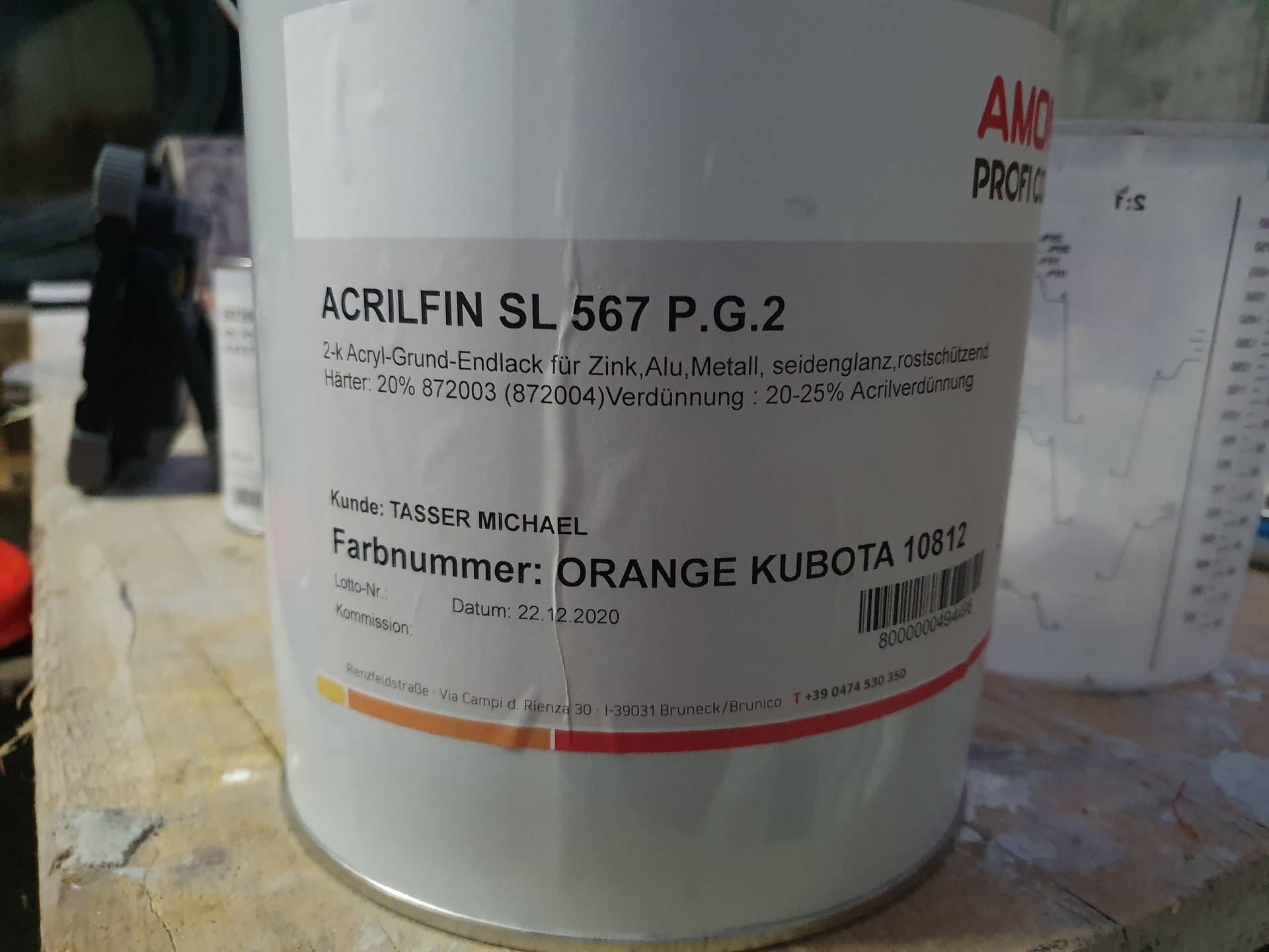

Würde auf jeden Fall das alte so wies original ist ;)
Für den Lack würde ich mir nen 2K Lack mischen lassen.  Der ist deutlich haltbarer. Zum Beispiel Mipa PU240. Den gibts auch in unterschiedlichen Glanzgraden.  Problem ist nur wo du das Muster für den original Farbton her bekommst.
Oder 1 Spraydose original kaufen und als Muster verwenden. geht aber bei 3 Farben ins Geld.
Grüße
Ich habe mir den Lack mischen lassen.  Es ist ein 2K Industrie Lack mit Rostschutz. Ich denke der wird schon etwas halten 😉
