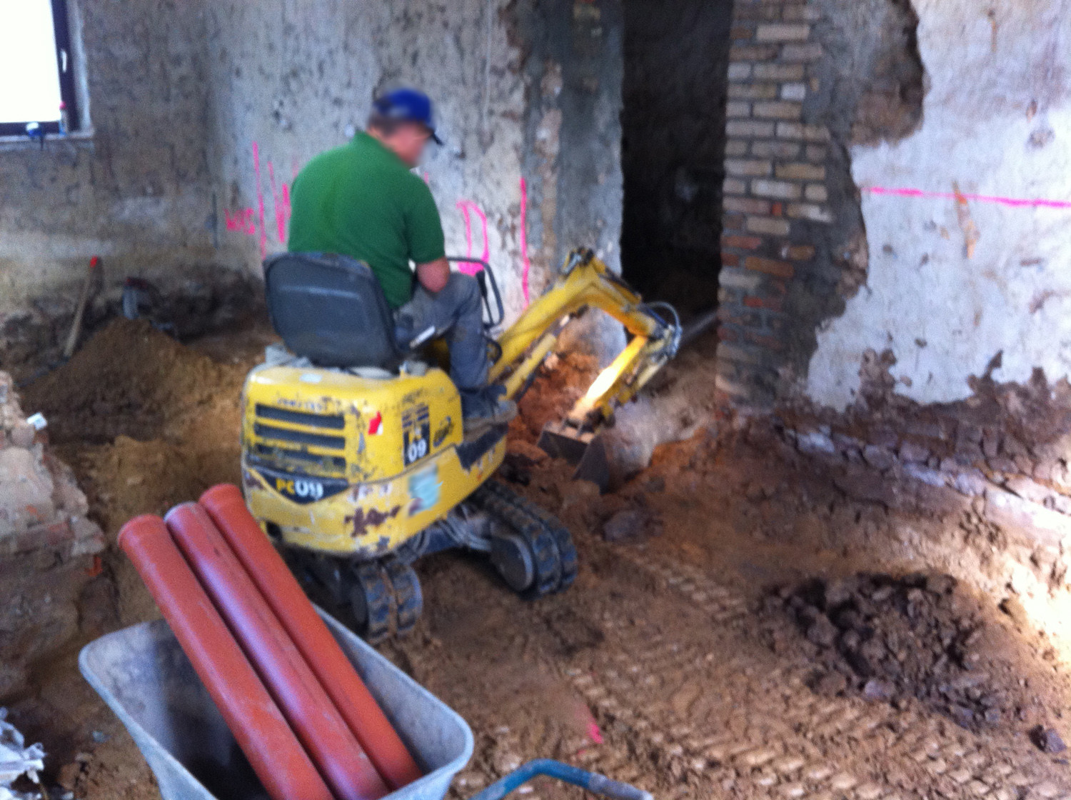

Hier mal Bilder vom üblichen Einsatzgebiet solcher Kleinbagger... besser als per Hand isses allemal.
Aber mal eben z.B. nen Schachtring setzen oder ne mittlere / größere Rüttelplatte verheben is halt nicht.
Komatsupc09_002.thumb.JPG.cc25efe4d27d3460c4549ccbeb7182b4.JPGKomatsupc09_003.thumb.JPG.12151e80053435202eb1d17a31cf7463.JPG
