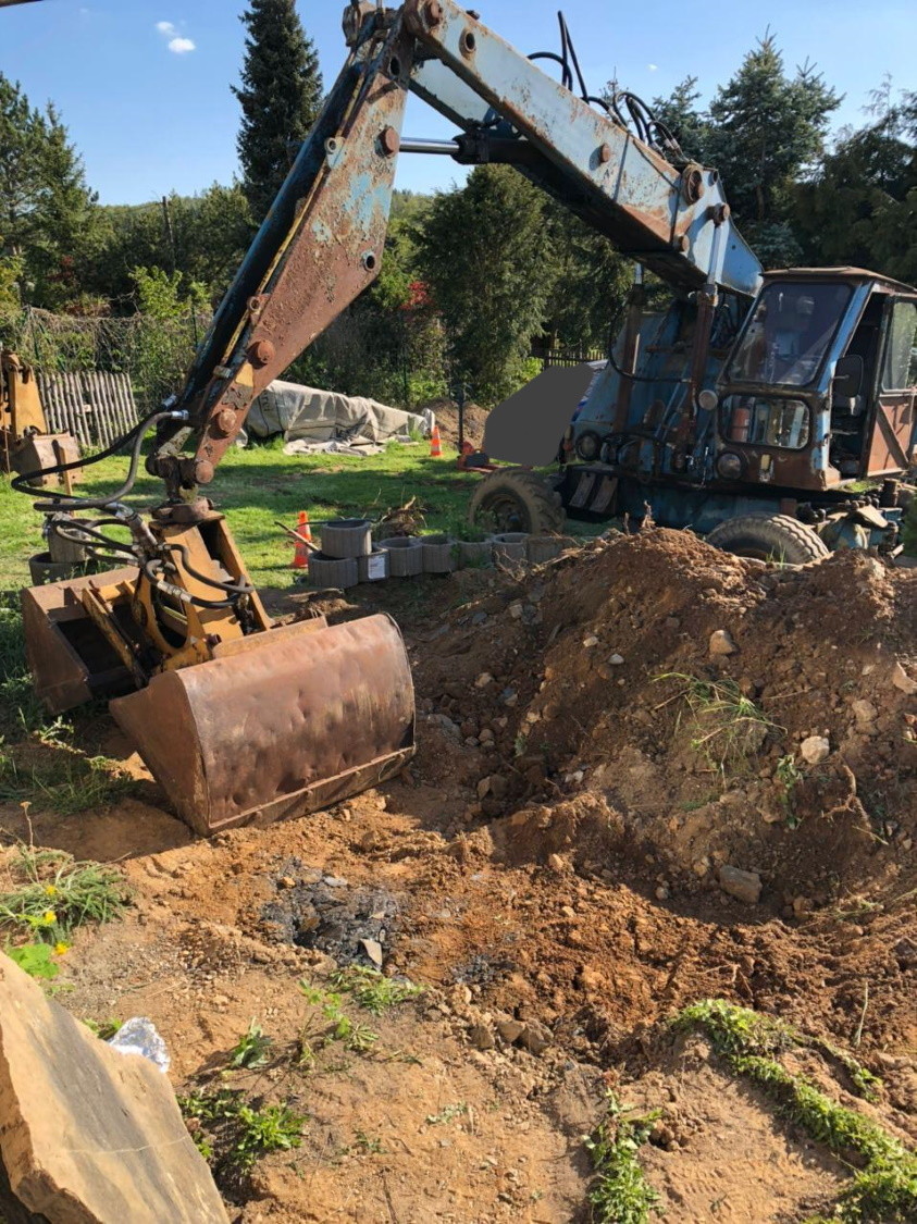

Im Mai dann die erste richtige Aufgabe für meinen 174er. Abriss der alten Terrasse und Erde aufschütten um die Terrassenfläche zu vergrößern.

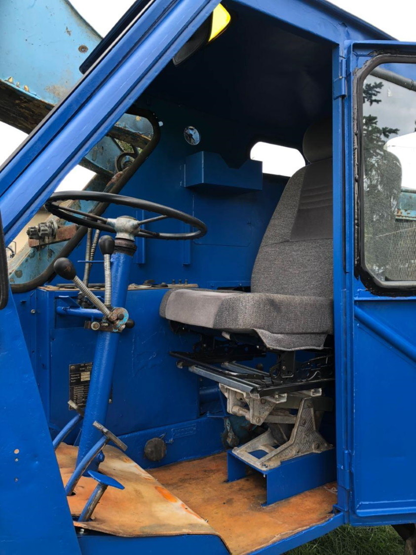

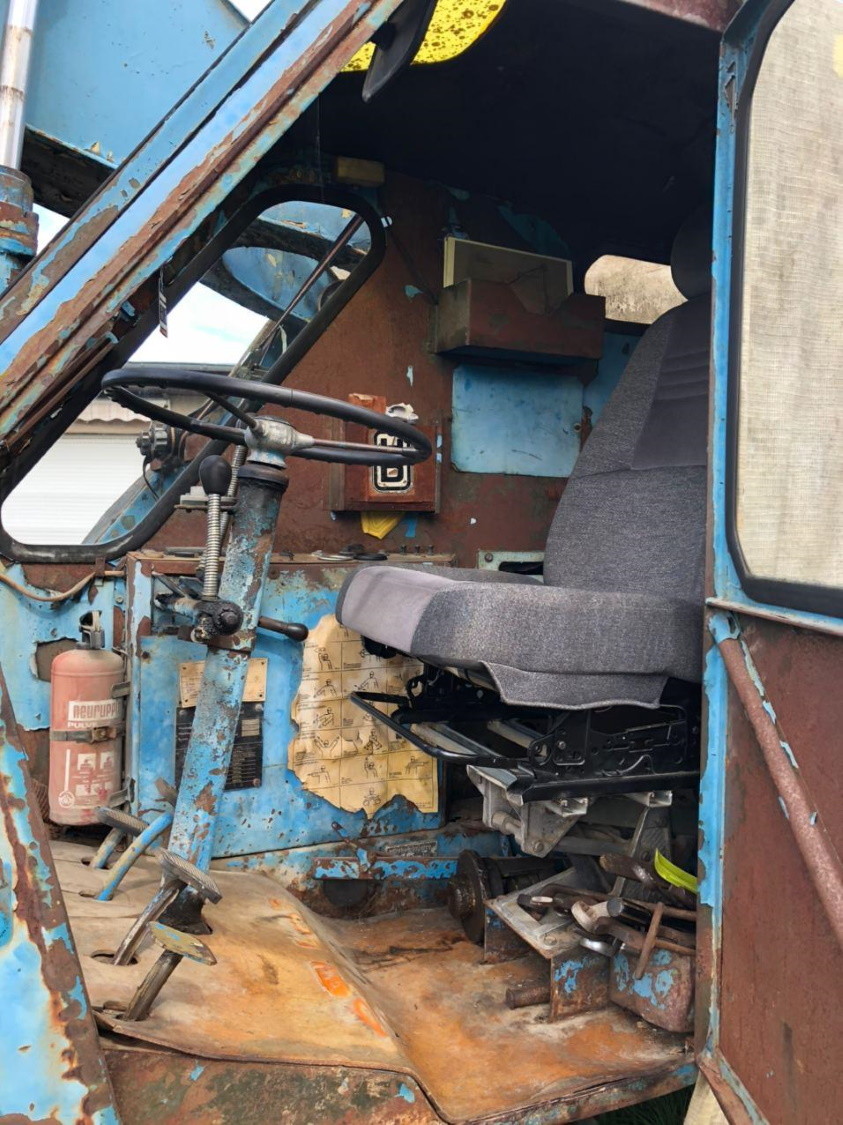

Mit dieser ersten Aufgabe kam dann auch die erste Änderung. Da an der Kabine die Seitenscheibe fehlt, hat die Umwelt dem Fahrersitz ordentlich zugesetzt. Nun war mein eigentlicher Plan den Sitz neu zu polstern und zu beziehen. Da aber nach der  Demontage des Sitzes sichtbar wurde das das Sitzgestell an drei Stellen gebrochen war und die Sitzverstellung ebenfalls defekt habe ich diesen Plan verworfen. Da nun eh ein anderer Sitz infrage kam wollte ich auch gleich etwas mit höherer Rückenlehne. Meine Wahl ist dann auf diesen Sitz gefallen... ist nicht Original aber sehr bequem

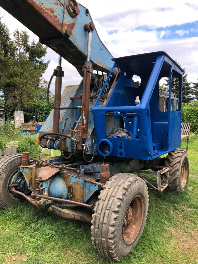

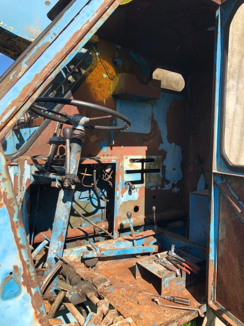

Nachdem die groben Arbeiten an der Terrasse abgeschlossen waren wollte ich mich mal an die Kabine  machen. Da ja wie bereits erwähnt die Seitenscheibe fehlt und das anscheinend auch schon länger und man nun mal die meiste Zeit beim arbeiten mit dem Bagger in der Kabine verbringt wollte ich diese als erstes in Ordnung bringen. Also erst einmal alles was rauszubauen ging rausgebaut und den Rest gut abgeklebt. Dann begann das große abschleifen und der ein oder andere Riss der im Bereich der Frontfenster aufgetreten ist wurde geschweißt um die Stabilität wiederherzustellen.
Nachdem alles ordentlich vorbereitet war konnte es ans grundieren und lackieren gehen, das warme und recht beständige Wetter des Sommers hat mich da zum Glück gut unterstützt.

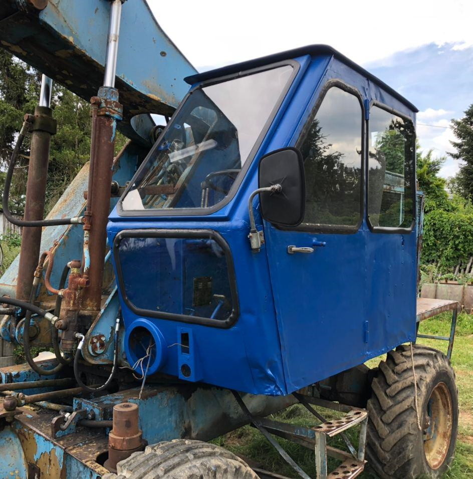

Nachdem der Lack ordentlich getrocknet war konnte alles wieder zusammen gebaut werden. Bei den Scheiben wo der Scheibengummi zu porös war wurde neuer zugeschnitten und verbaut, natürlich wurde auch die fehlende Seitenscheibe eingesetzt.
