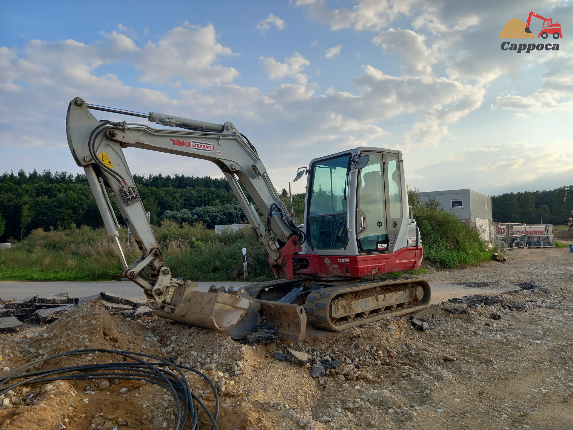

Cappoca 134 Geschrieben 24. August 2021 Geschrieben 24. August 2021 Takeuchi TB 250 der ersten Generation der Strabag SE 2 Zitieren
