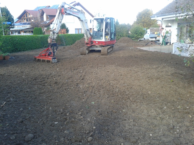

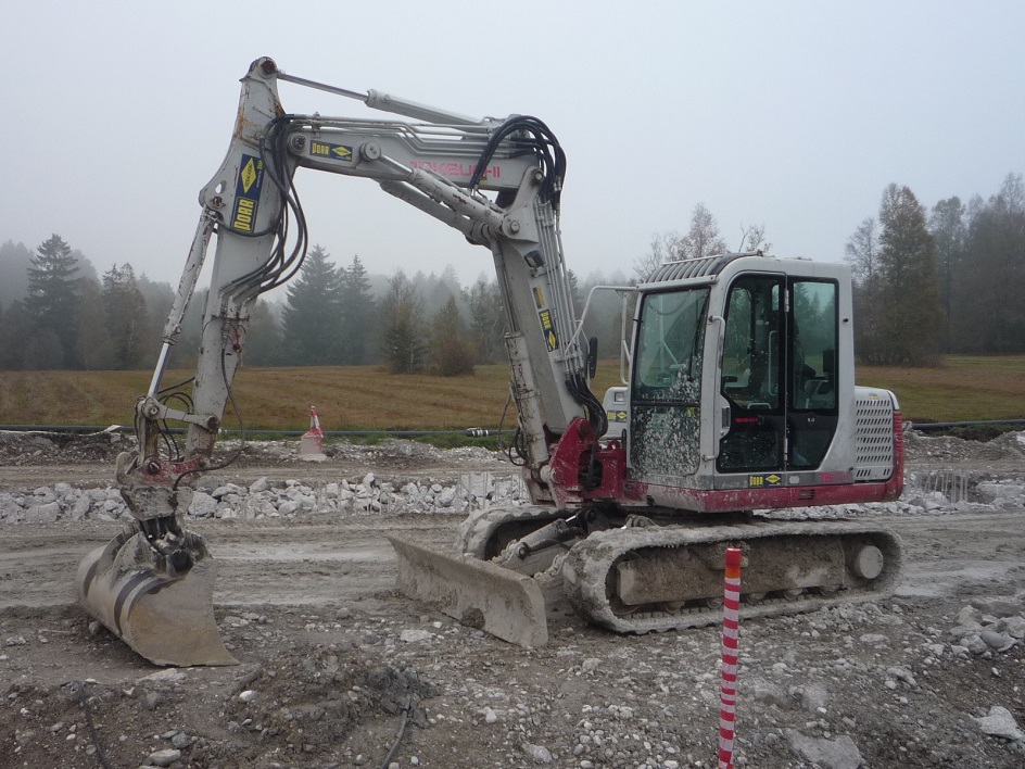

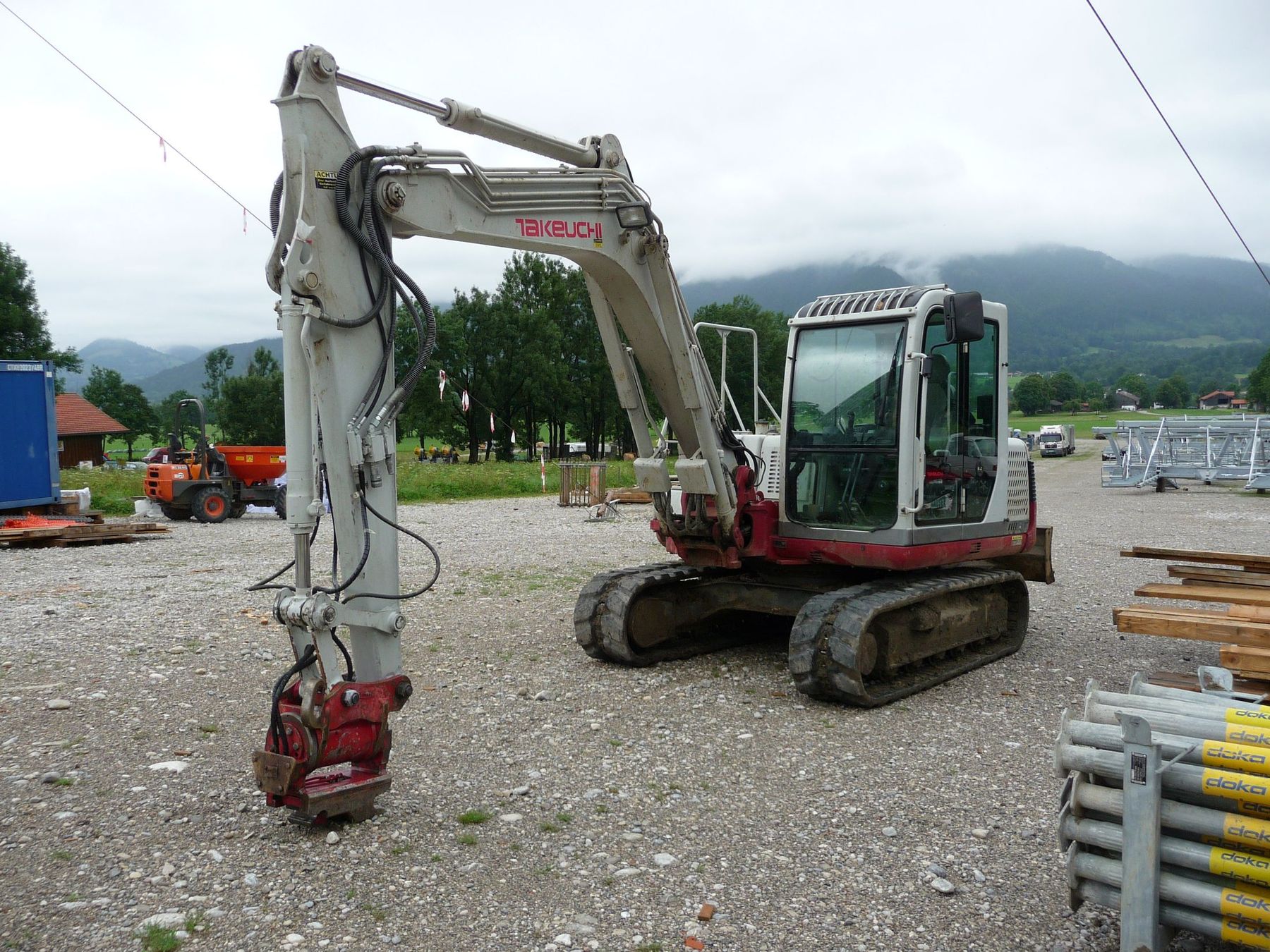

Hier einige Bilder von unserm TB 250...einfach eine Top Maschine top.gifbiggrin.gif
