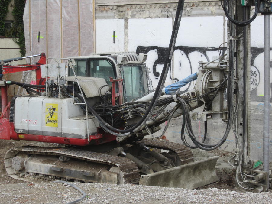

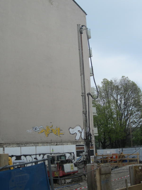

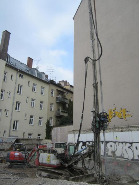

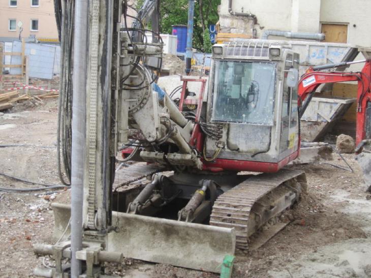

Anbei Fotos eines Tb 1140 InjektionsBohrgerätes der Firma Stump
