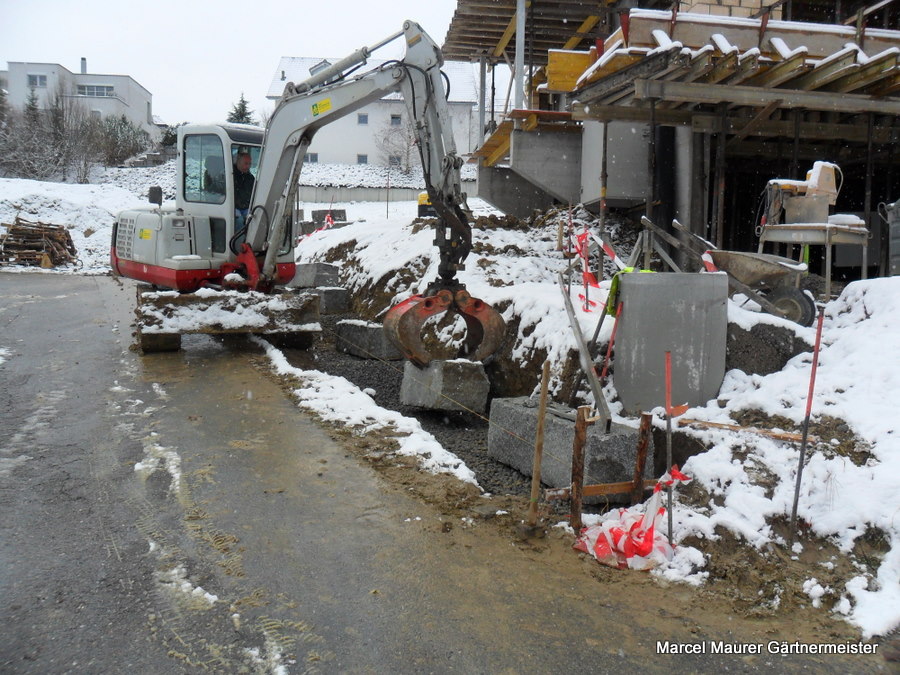

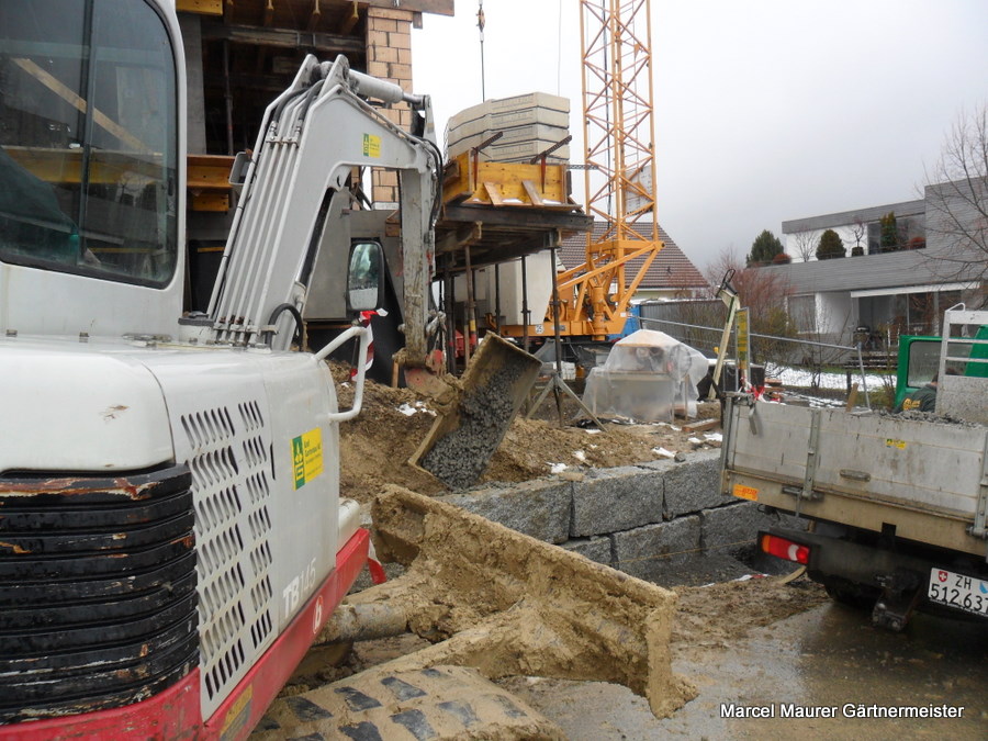

Unser TB 145 beim Granitblöcke versetzen und hinterbetonieren....

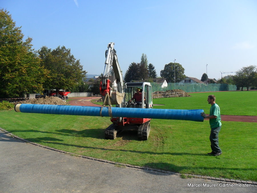

Beim Wasserleitungsrohre verschieben...
Unser TB 145 ist 11 Jährig.
