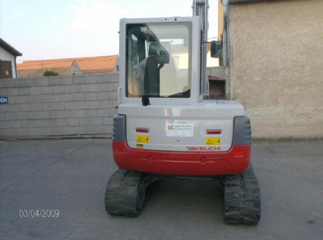

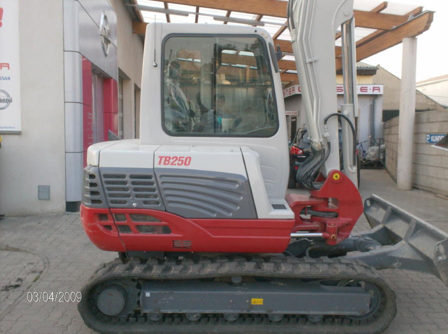

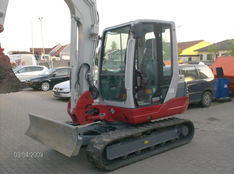

diese woche habe ich endlich meiner neuen Takeuchi TB250 bekommen
bin damit sehr zufrieden
er ist deutlich schneller als unser alter TB145
steht gegenüber dem alten auch wesentlich besser, was dem zusätzliches Gewicht zuzuschreiben ist
man kann mit vollem Böschungslöffel und angebautem Powertilt eine Ammann 6030 (ca. 500kg) mühelos heben (auch über die Ketten hinnaus), wo der alten schon ohne Löffel das Heck gehoben hat
weiters hat man durch die Versetztung des Schwenkblockes nach rechts, eine deutlich bessere sicht auf das Anbaugerät, auch bei vollem versatz kann mann ohne probleme Lasten heben

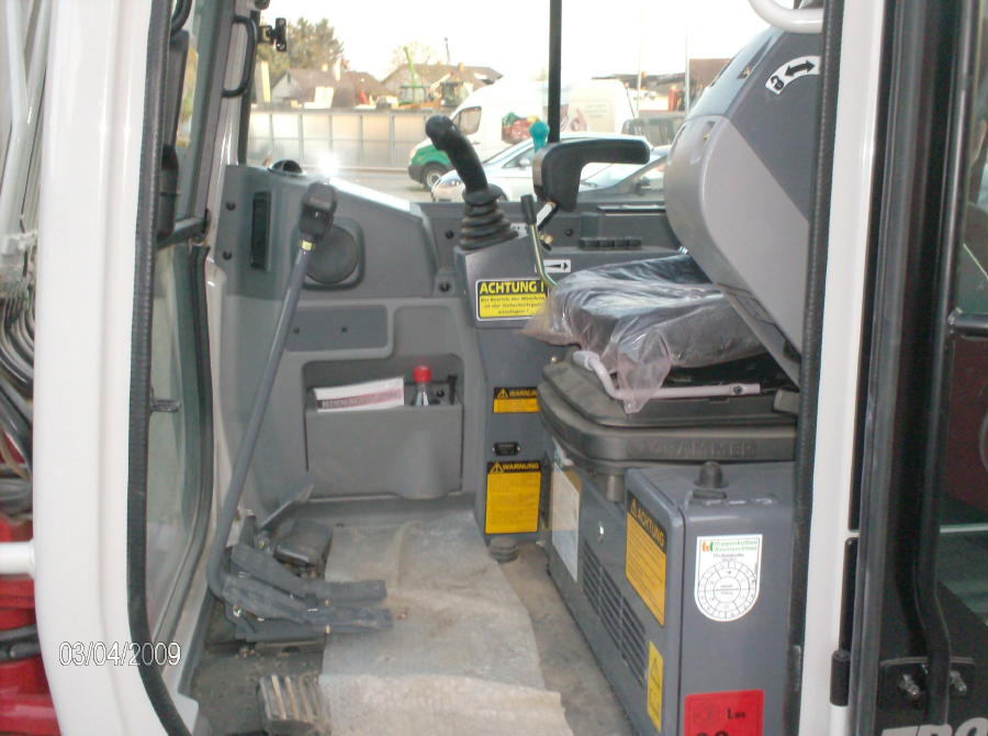

die Frontscheibe lässt sich leichter öffnen, jedoch sollte man unbedingt den Kopf einziehen, sonst knallts tongue.gif
nicht gefällt mir die Tür (vollglas) ohne rahmen, ok, die alter Tür war schweine-Teuer, aber beim Schremmen muss man umsomehr aufpassen und viel verträgt sie sicher nicht, leites anecken und ....
der linke spiegel ist egentlich sehr störend, wen er richtig eingestellt ist, streift die tür
der rechts ist nicht wirklich eine verbesserung, beim alten hat man besser gesehen, wo man hinfährt

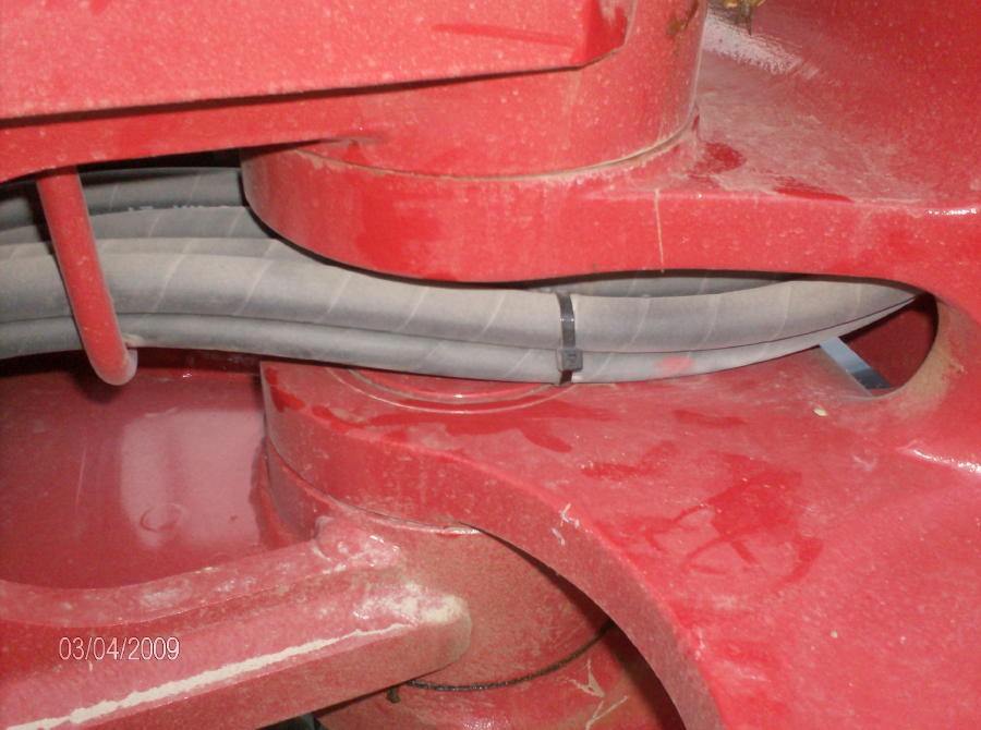

der ausgebüchste Schwenkblock ist sehr positiv, obwohl dort jetzt sicher noch nachdistanziert gehört, da dort sicher noch eine scheibe mit 2mm platz hat, und den verschleiss wesentlich verringert,
auch hat der Jetzt schon etwas luft (spielfrei ist natürlich nicht möglich) aber es ist schon für ein Neugerät
viel
auch die Bolzen in Schwenkbock zum Hubarm dreht sich jetzt schon mit, (war der grund warum wir den alten Bagger eingentlich eintauschten)

dank der tollen Kabine rumpelt es nicht so stark (hoffe es bleibt so)
bei der geschlossenen Kabine ist kaum was von aussen zu hören,
das Radio ist jetzt gut sichtbar und bedienbar und hat einen AUX-IN anschluss (für CD oder IPod) biggrin.gif
leider ist am 3ten Steuerkreis der Powertilt dran, und ich kann meinen Greifer nicht anschliessen (fürs Drehen) ich werde den anschluss durch eine Kupplung zum lösen machen,

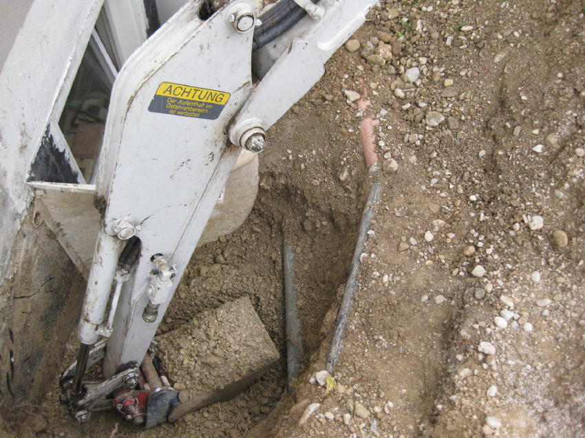

Im Kloster Fürstenfeld

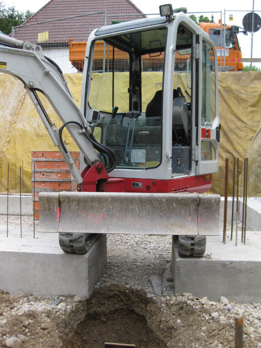

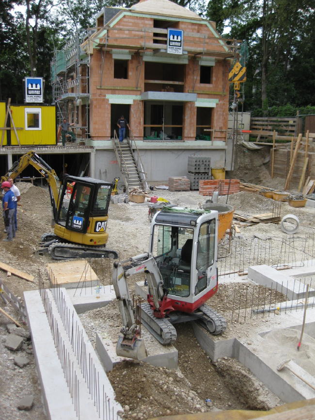

Momentan sind wir mal wieder in München, Grundleitungen einbaun. War bissl knifflig beim Einbau vom Kanal,aber dank dem groß profilierten Schild kein Problem
