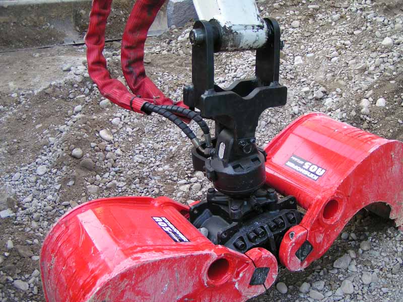

hab mal ne Frage, ob ihr auch nen Greifer am Powertilt angebaut habt? Also weil der trägt ja schon ziemlich auf, speziell im Tiefbau kann das problematisch werden, oder?
Grüße,
Bugs
Hallo Bugs,
wir nehmen den Powertilt weg wenn wir den Greifer montieren, wir brauchen den Greifer vorallem um Steine zu versetzen, er ist pendelnd montiert. Es ist ein bischen umständlich da wir keinen Schnellwechsler haben, aber wenn wir Steine versetzen, haben wir immer einen 2 Bagger dabei für die Aushub und hinterfüllungsarbeiten, da müssen wir nicht soviel umbauen.
Habe deine Frage erst heute gesehen, deshalb jetzt erst die Antwort.
Hier noch ein Bild wie der Greifer montiert ist, wir haben die Schalen um Steine zu heben, man könnte sie auch wechseln und andere montieren.
