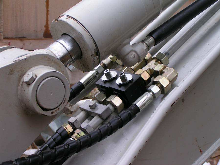

Hallo Lamster, wir haben den Greifer am Hydraulikkreis des Auskippzylinder und am Powertilt montiert, wenn wir den Powertilt auch abmontieren haben wir auch die Schläuche weg und können den Greifer anschliessen. Der Powertilt nützt mir nichts, da unser Greifer pendelnd aufgehängt ist.
Wir haben diese Lösung gewählt, weil der Bagger nur einen zusätzlichen Hydraulikkreis hat, Hammer, Schwenkkübel, und die Ansteuerung nicht porportional ist, sondern über Tasten auf oder zu. Man kann nicht fein arbeiten. Nun kann ich den Greifer drehen mit dem rechten Joystick, proportional und mit den Tasten für den Powertilt den Greifer auf und zu, wenn es nicht so fein ist macht es nichts, die Granitblöcke vertragen das. Durch diese Montage können wir drehen und Greifen miteinander machen und muss kein Ventil umstellen.
Mit etwas Übung geht das wechseln gut, und der Powertilt bleibt an der Schaufel.
Detail Anschlüsse am Auskippzylinder.

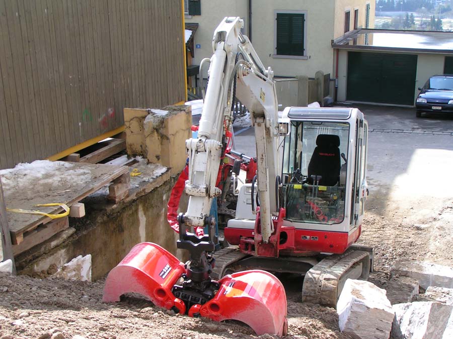

Hier noch ein Foto, wie der Greifer montiert ist, das war der erste Einsatz mit dem Greifer, es ist ein Kinshofer HPX, dass heisst ohne Zylinder, wie der Powertilt. Die Greiferschalen sind auswechselbar, man könnte auch einen Holzgreifer oder Aushub montieren.
