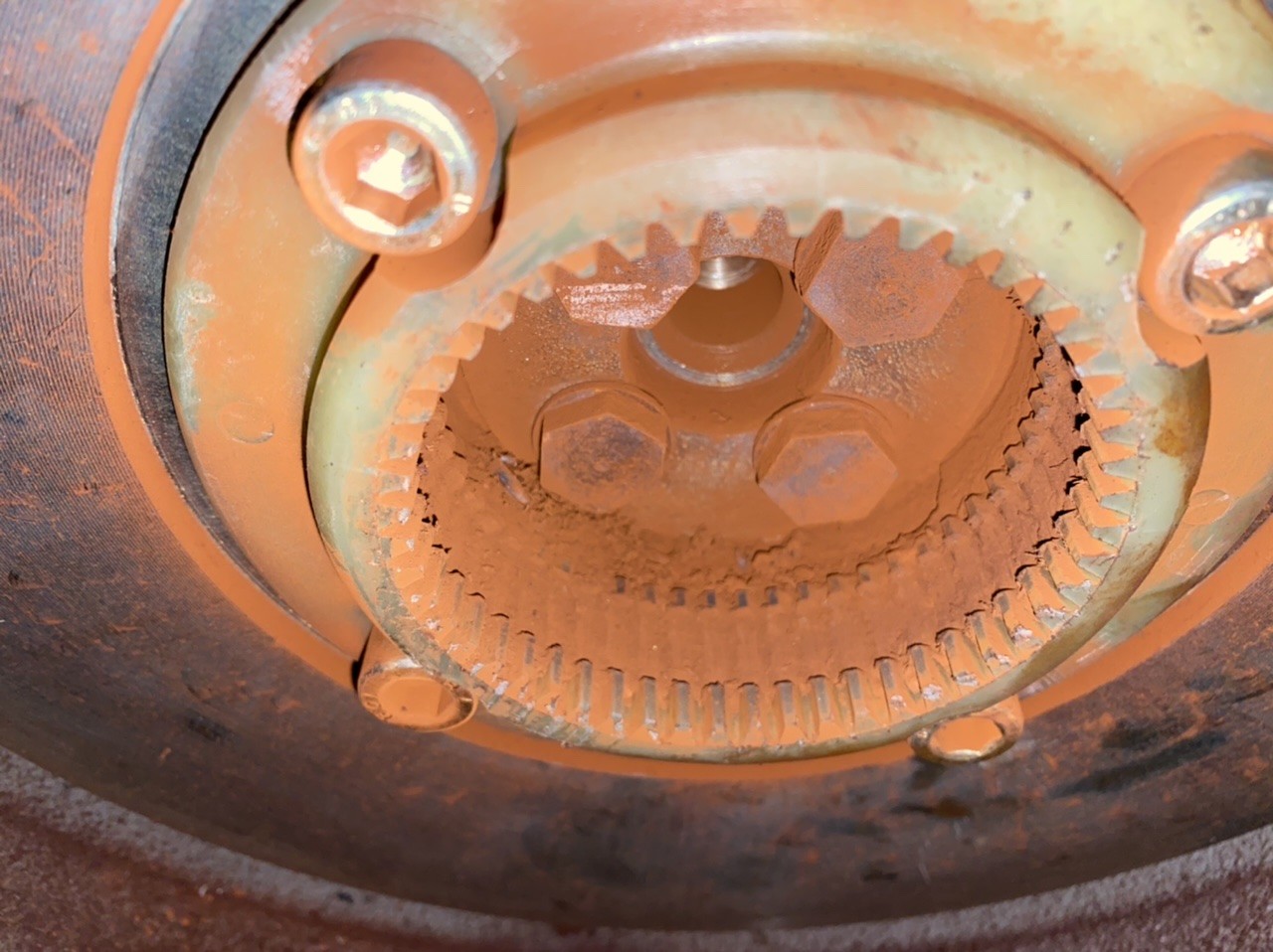

dank der tollen Hinweise hab ich es heute hinbekommen. Motor etwas vor und Rückdrehen war die Lösung. Danke!!!
Warum kann man auf dem angehängten Bild sehen...

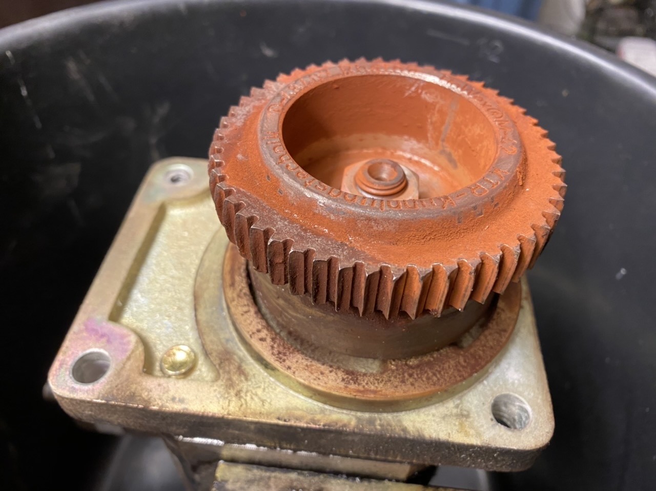

Den am Motor angebrachten Flansch zu bekommen ist kein Problem. Allerdings frage ich mich ob die Zähne an der Hydraulikpumpe so aussehen sollten?
Ist der rote Staub eine Mischung aus Kunststoff und feinen rostigen Metallpartikeln von den Zähnen auf der Hydraulikpumpe?
Hallo.. ne so soll das nicht aussehen. Ist eine Folge von Flankenspiel, das fängt langsam an und endet wie bei Dir - kein Antrieb mehr möglich. Beide Seiten neu und weiter gehts.. Originalzustand des Zahns siehst du ja an der Motorseite wo die Kupplung noch in Urzustand ist..
