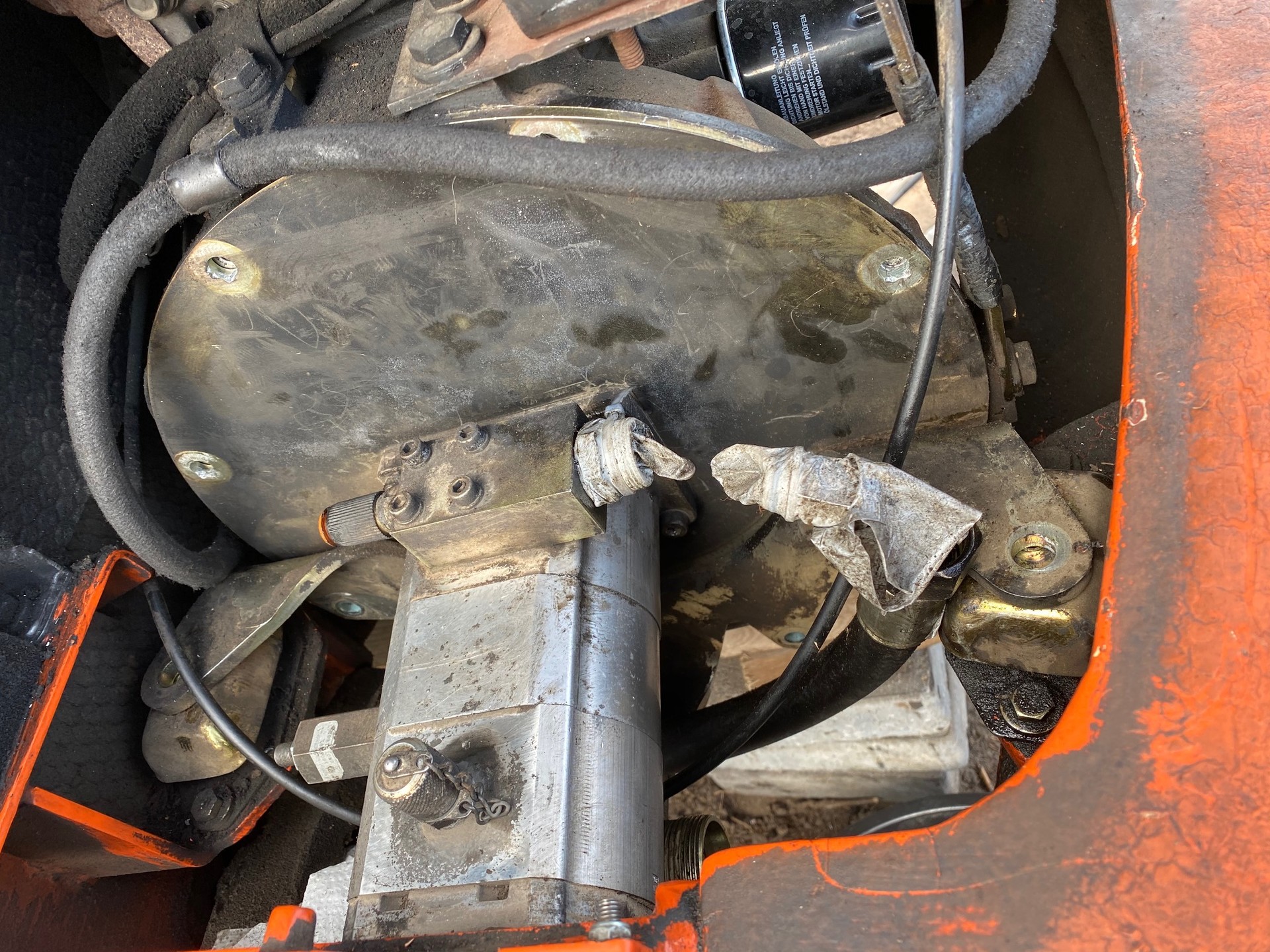

Hallo,
Hydraulik Tank ist runter, war soweit kein Problem. Jetzt steht ich aber vor dem Problem, dass die 4 Schrauben der Hydraulikpumpe sich einfach nicht lösen lassen. Hitze etc... alles ohne Erfolg.
Habe gedacht, dass ich dann einfach die große Runde Platte löse und inklusive der Hydraulikpumpe rausnehme. Schrauben sind alle raus, Platte lässt sich auch mit viel Kraft einige cm drehen, klebt also nirgends fest, aber Abziehen auf keinen Fall.
Eigentlich müsste sich die Verbindung doch auseinander ziehen lassen oder?
irgendwelche Ideen oder Vorschläge?
