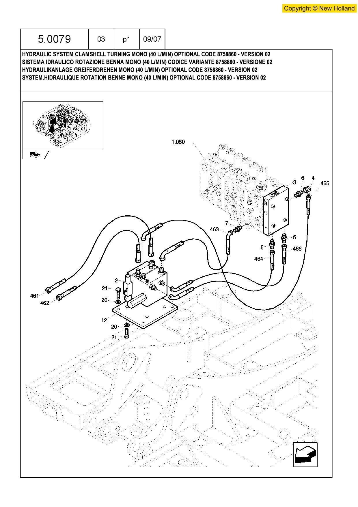

Dann ist die Anlage zwar original,aber auf Kundenwunsch umgeklemmt worden,damit Greiferdrehen feinfühlig steuerbar wird.
Es kann sein,dass irgendwann mal ein anderer Fahrer das Gerät bekommen hat,der mit der schwarz-weiß-Schaltung Greifer drehen nicht klar gekommen ist.
Von dem her ist diese Lösung zwar nicht die beste,aber auch nicht die schlechteste,da man sich den teuren proportionalgesteuerten Ventilblock und die Joysticks gespart hat.Das sind schnell mal nur Material 5000-6000 Euro.
Die Lösung könnte einfach sein.........P-Leitung von der T-Verschraubung abnehmen und an der richtigen Stelle anschliessen,das wäre vermutlich wie in dem Bild oben von unimogsaar an der Endplatte der hintere Stopfen.
Aber du bräuchtest zudem evtl.  noch wie im oberen Bild das Y208,um nen Staudruck im P2-Kanal zu erreichen.Das kann,muss aber nicht sein.
Einfach mal ausprobieren........

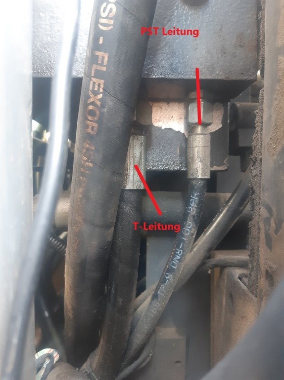

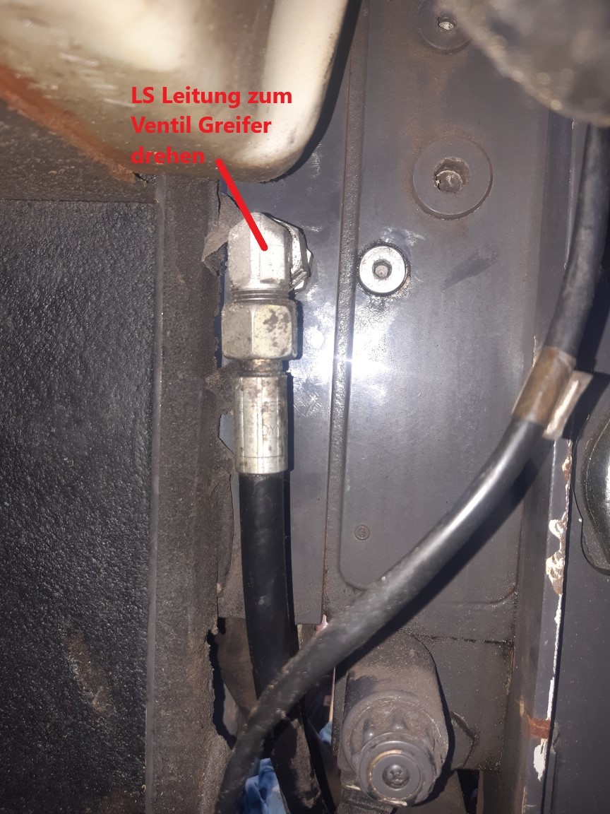

Hallo zusammen.
Ich habe vorhin nochmal geschaut.
Auf der Rückseite der Endplatte ist tatsächlich der Anschluss, den Hans meinte und es sieht auch so aus, wie in der Zeichnung von Oli.
Allerdings ist dort die LS Leitung für das Ventil angeschlossen.
Unter der Platte ist T und PST angeschlossen
Könnte ich denn an der Rückseite einen T-Verbinder einbauen und den Druck für P und LS dort abnehmen?
Oder LS woanders her bekommen?
Wenn das alles nicht hilft, könnte ich dann an eine der Zahnradpumpen gehen, wie das ja anscheinend bei den meisten dieser Maschinen der Fall zu sein scheint?
