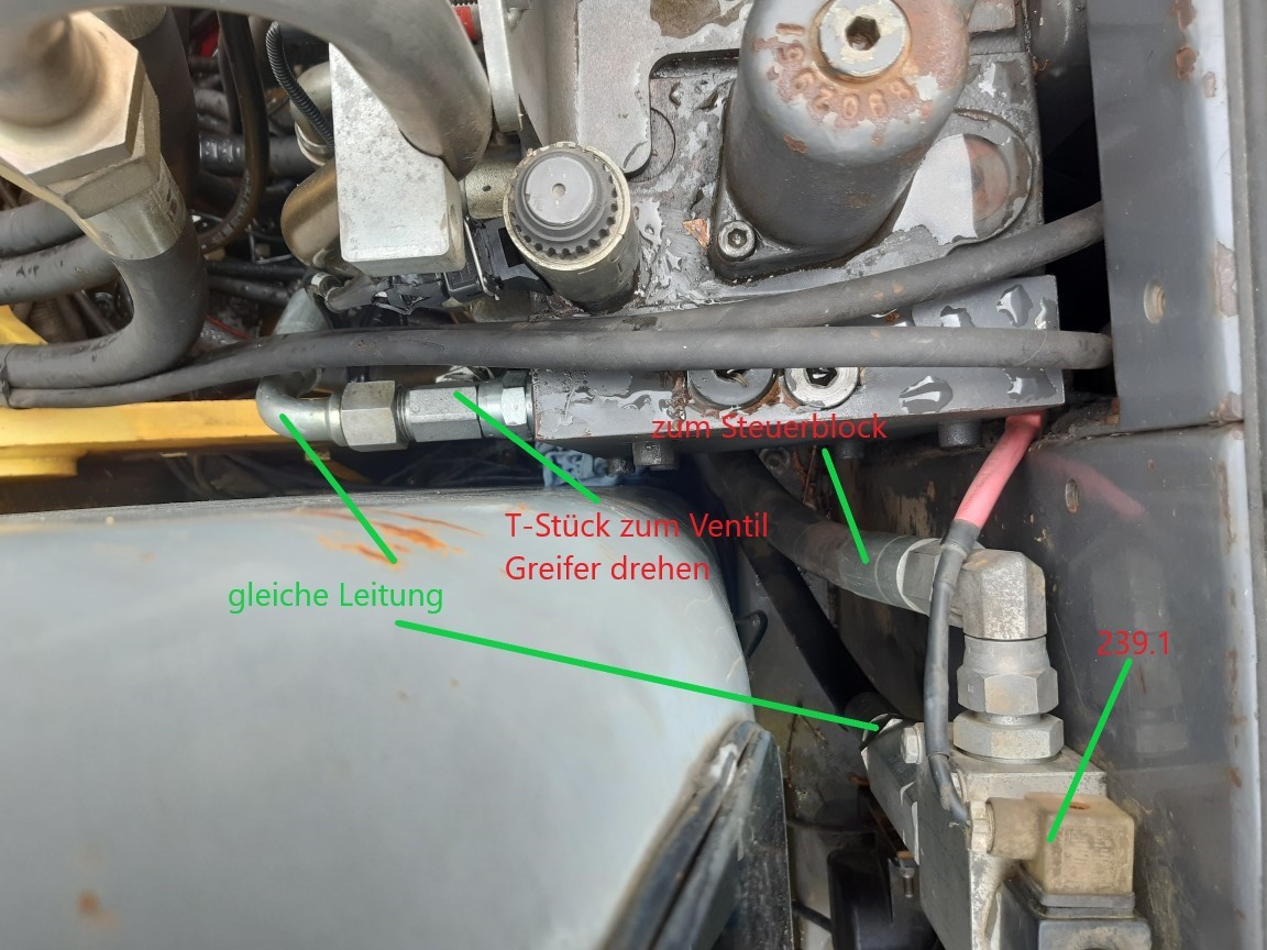

vor 5 Stunden, unimogsaar schrieb:
kannst du vielleicht mal ein Bild machen von diesem Ventil und wo es am Block angeschlossen ist (da sollte auch eine Bezeichnung am Block sein..
20200503_105319.thumb.jpg.888d6036f52df725de8103f457dce48f.jpgT-Stück an Endplatte
nach unten abgehend ist der Schlauch zum Ventil Greifer drehen.

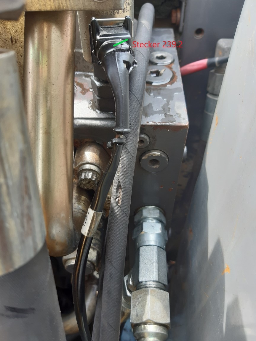

Der Stecker 239.2 hat bei Zündung an permanent Strom. Habe bisher keine Möglichkeit zum Schalten gefunden
Weitere Bezeichnungen am Block eingeschlagen konnte ich leider nicht finden

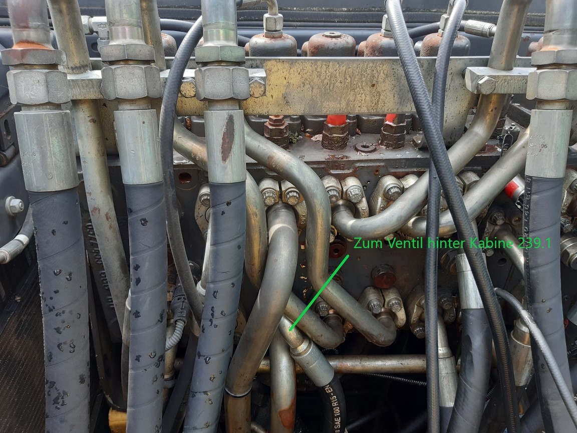

vor 4 Stunden, T.S. schrieb:
Wenn ich das richtig erkenne hat dein Bagger ja nur 6 Sektionen im Steuerblock.. hat er Verstellausleger oder Monoblock ?
Irgendwie sieht das Ventil hinter der Kabine nicht so wirklich original aus.. und hat auch wenig Ähnlichkeit mit dem Schaltplan von Hans..
 In meinen Unterlagen ist das 239.1 ein Ventil zur Mengenbegrenzung Hammer und das 239.2 das Ventil für die Druckbegrenzung.. ob diese Bezeichnungen bei Dir noch richtig sind wäre ich mir nicht ganz so sicher, das Y239.2 ist jedenfalls das Prop-Ventil wie es auch in meinen Plänen verzeichnet ist.
Das 239.2 sitzt bei mir auch extern, schaltet aber wohl nur einen Steuerdruck..sitzt glaube ich so halb unter dem Block neben der Kabine..wobei ich auch nirgends Würfelstecker habe..vielleicht hat da aber jemand mal eine andere Spule montiert..
Woanders den Druck abnehmen ist schwierig, es findet ja nur ein Druckaufbau statt wenn eine Tankverbindung geschlossen wird, im Plan durch das Magnetventil in der Endplatte. Im normalen Betrieb passiert das ja durch die Schieber, deshalb die Frage ob es dann funktioniert (also gleichzeitig Arm oder Stiel bewegen und Greifer drehen betätigen).
Gruß Oli
PS: ist mir grade so aufgefallen.. der Inbusstopfen in der Endplatte ( von oben der rechte ).. wieso ist da keine Farbe dran ? Wäre es evtl. möglich das da das Ventil aus dem Plan hin gehört ? Baumelt da vielleicht noch irgendwo ein Stecker rum der keinen Partner mehr hat ?

vor 1 Stunde, schnädderle schrieb:
Kann es sein,dass man zum Greifer drehen den Hammer mitbetätigen muss
Ja das ist richtig. Wenn man den Taster für Hammer und gleichzeitig das Pedal betätigt, dann funktioniert Greifer drehen.
Deshalb war ich mir ja rel. sicher, dass sonst alles funktioniert und ich weitere Fehler ausschließen kann.
Aber das kann doch nicht Sinn der Sache sein, dass man Hammer betätigen, den Druck gegen die Schnellkupplung fahren muss, nur um einen Greifer oder Löffel drehen zu können.
Ich frage mich nur, wo das Ventil Greifer drehen mal seinen Druck her bekommen hat. Das ist doch nicht erst seit gestern da drin. laut Vorbesitzer muss auch mal eine Schere bei der Maschine gewesen sein.
Möglich ist das, obwohl ich keinen einsamen Stecker sehe.
Nichts desto trotz, ist wohl das T-Stück hier falsch. Warum auch immer jemand auf so eine -für meine Begriffe idiotische- Idee kommt
