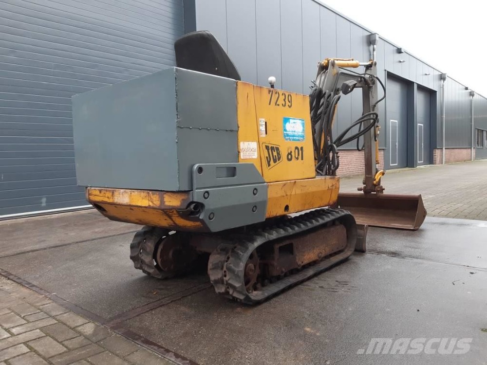

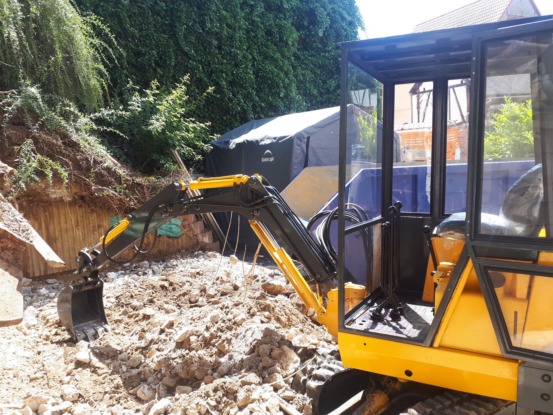

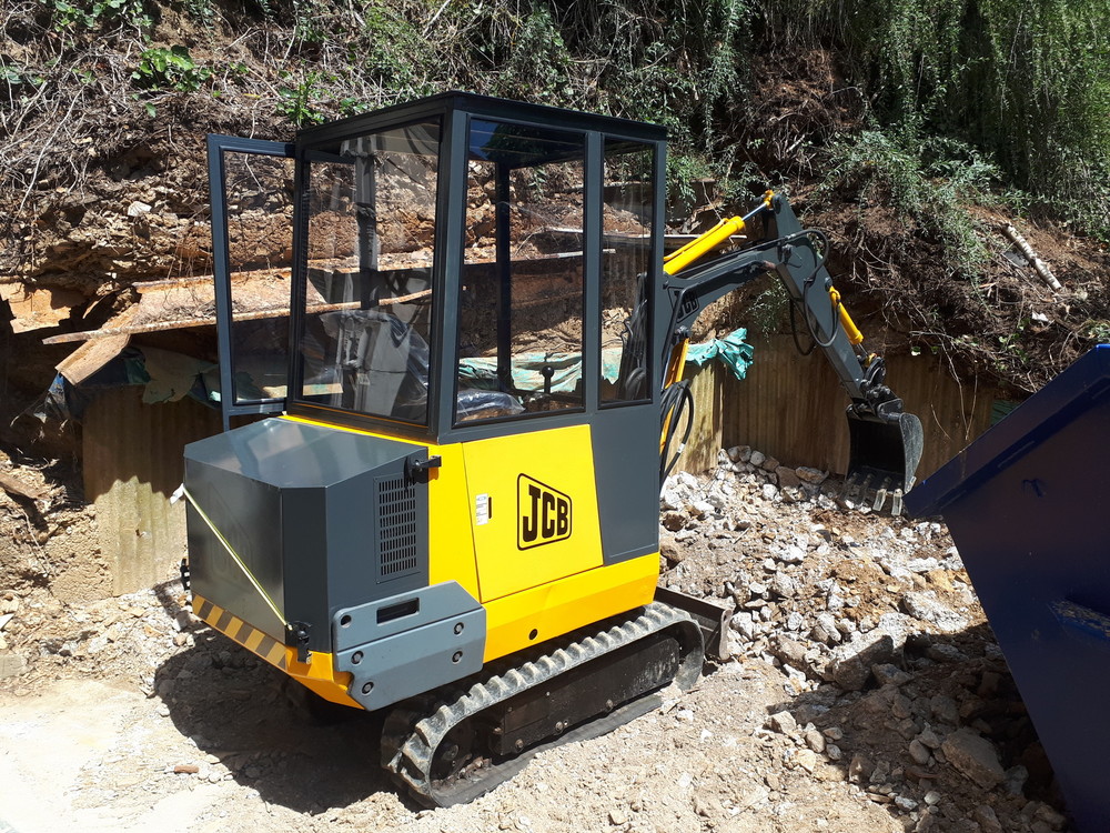

Hier mal ein Update. Restauration ist geglückt und die Maschine verrichtet nun wieder ihren Dienst. Die Bedienung mit Hebeln bedarf etwas Übung aber es macht Spaß.
Vorher
bearbeitet von Dhilmer1986
Nachher

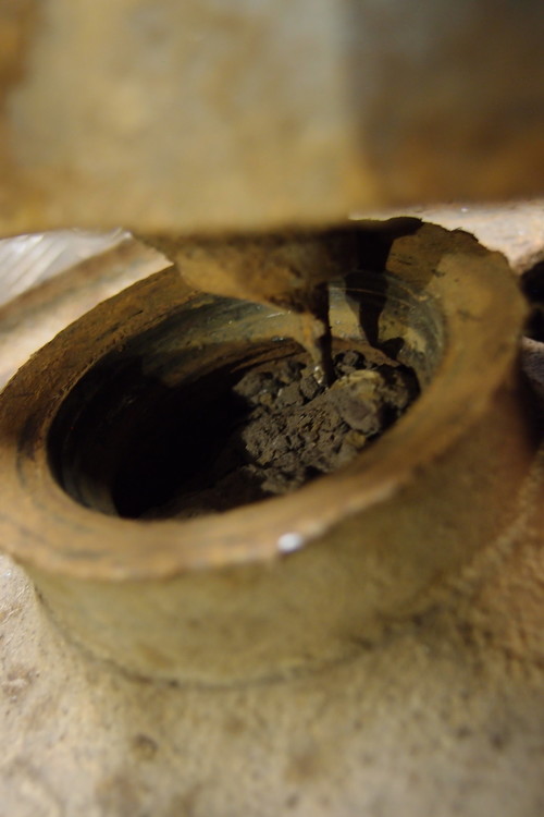

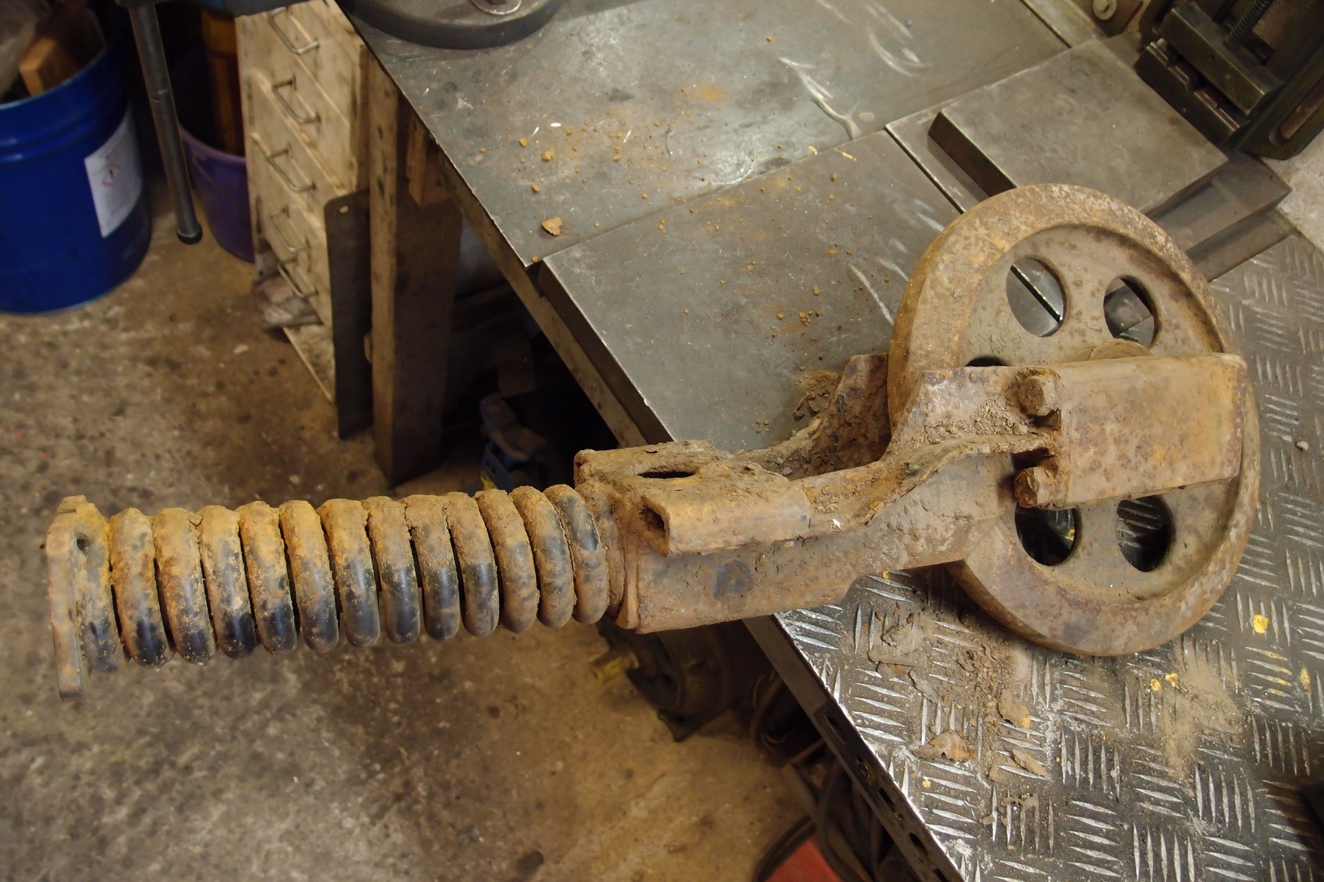

Zum Thema Leitrad:
Die Spannschraube ließ sich nicht weiter zurück drehen weil das Gewinde auf der anderen Seite praktisch weg gerostet war. der komplette Hohlraum war mit feuchter Erde. Das Leitrad samt Feder ließ sich dann irgendwann raus ziehen. Die Achse und die lager des Leitrades waren nicht mehr vorhanden, hat sich aber irgendwie noch gedreht.
Wurde dann natürlich zusammen mit den Tragrollen instand gesetzt
