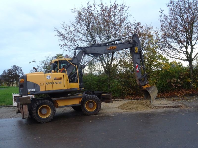

Und noch was interessantes... von meinem ehem. Arbeitgeber ist mir ein Subunternehmer bekannt, der mit seinen Baggern fest bei einem Tiefbautrupp fährt... hier mal ein Bild von einer Baustelle, wo sie sich durch die komplette Ortsdurchfahrt gegraben haben um den Hauptkanal zu erneuern... die Baustelle lief ca. 2018/2019... also nix, schon etliche Jahre her.
Zum Thema Volvo... mir persönlich käme kein Volvo ins Haus. Mögen die älteren Volvos vielleicht noch besser gewesen sein, aber das was ich gesehen und erlebt hab würde ich die Finger davon lassen.
Einmal abgesehen von einer undichten Drehdurchführung an mit 2.000Bh (Volvo ECR235), 3 defekten AGR-Kühlern (ECR 235), einer Ölspur von einem Hinterachsdiff. (Volvo EW160), ständigem Zirkus mit der Abgasanlage (AdBlue / DPF) und dazu einer nervigen Pendelachssperre finde ich auch die Kabine / die Bedienung / Anordnung der Bedienelemente z.B. unseres EW160 nicht gut.
