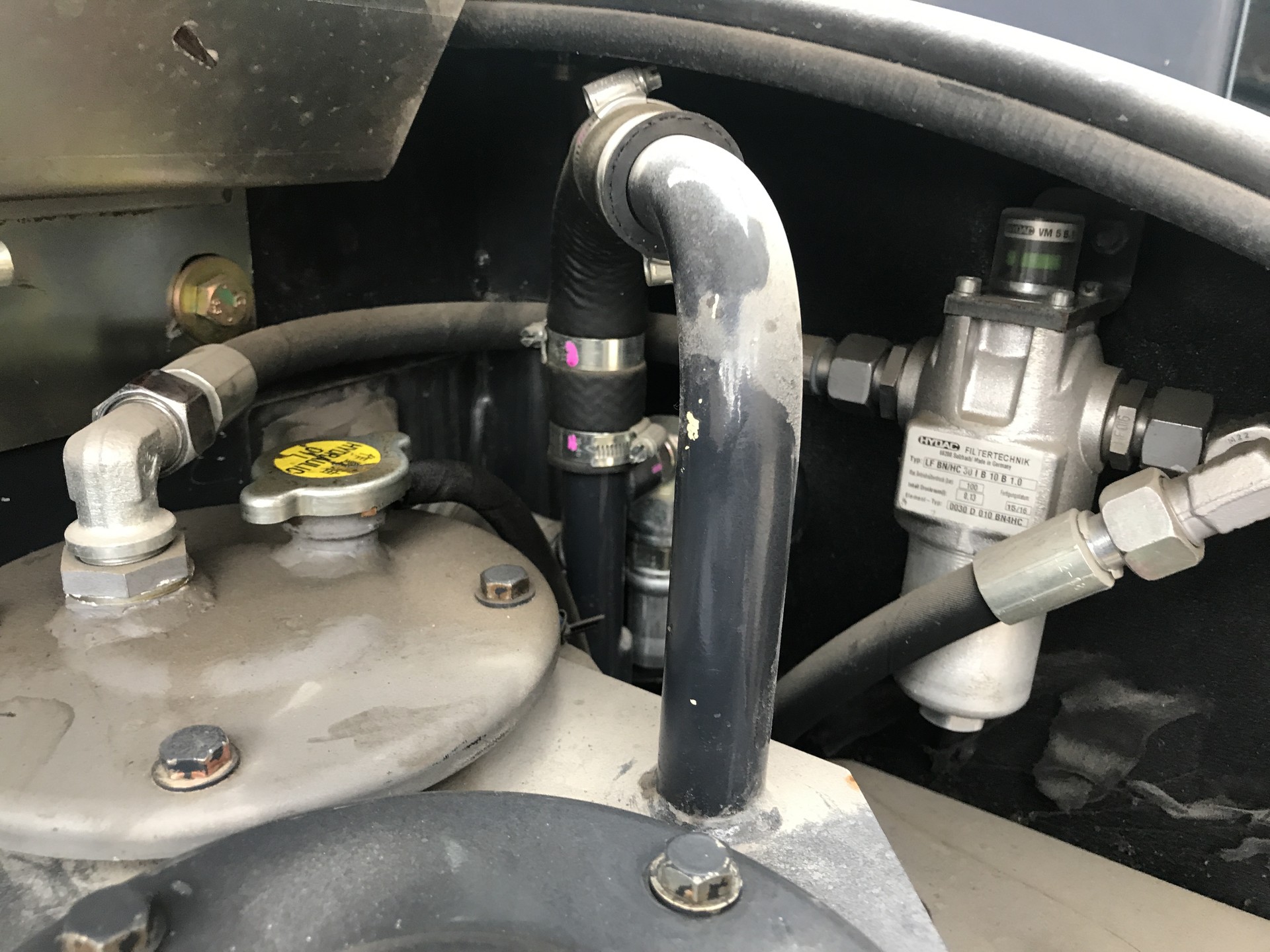

Normalerweise muss in diese Leitung auch ein Filter eingebunden werden.
Ja Filter wäre sicher nicht verkehrt,nur steigt dan der gegendruck!Welche Filter wären da sinnvoll?
Hier mal ein Beispiel bei einem unsrer Hitachi
