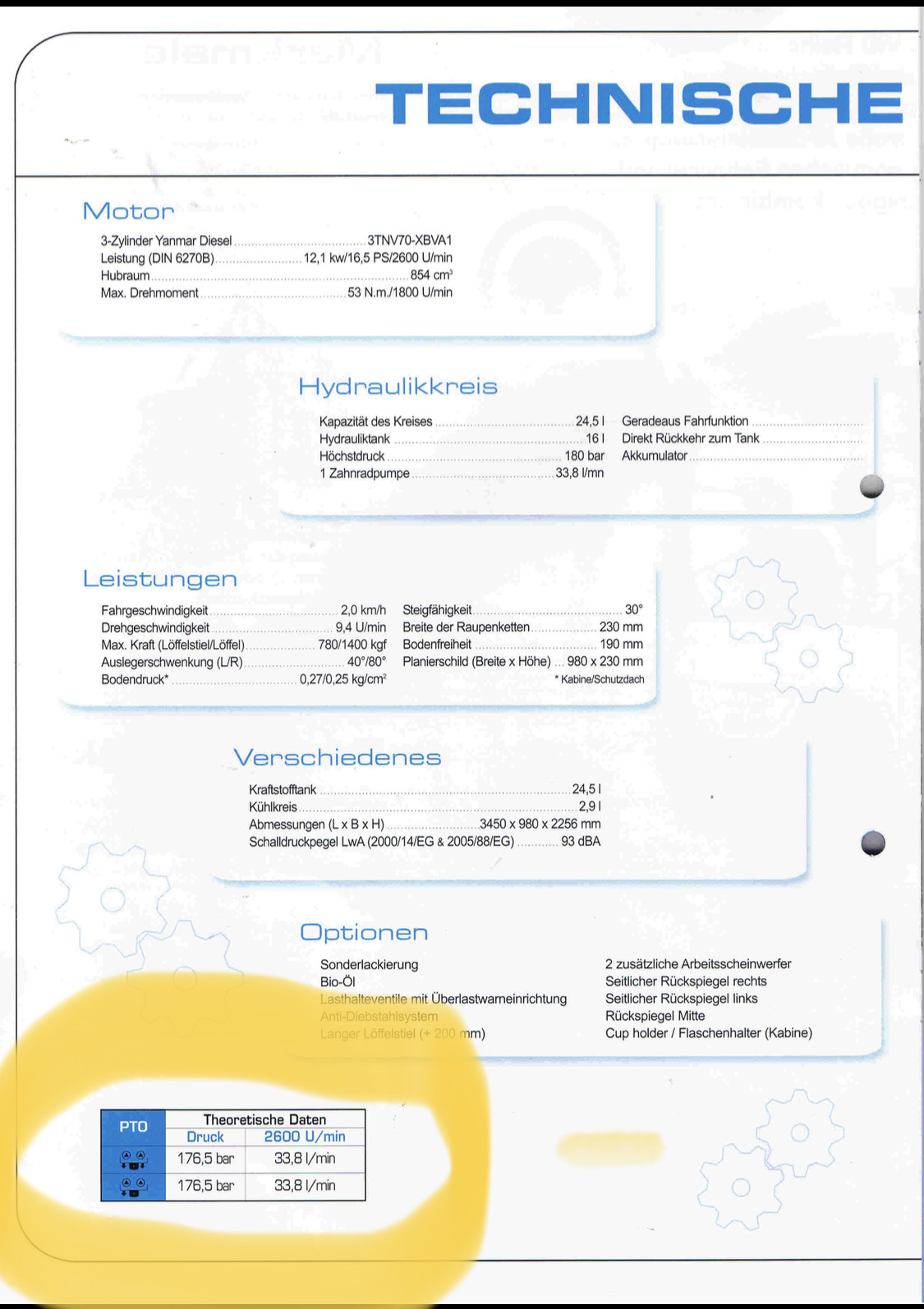

Hallo ich würde sagen 200Bar sollte er schon bringen -du merkst jede 10 Bar weniger vor allem dann im Laufwerk
Sind halt die Angaben von Yanmar.
Hab das Datenblatt angehängt.

Pumpe kostet von Yanmar direkt 410+ Steuer.
gibt auch keinen anderen Hersteller, die Baugleich sind.
In der Bucht ist ein Verkäufer der baut ähnliche Pumpen um für knapp 300€ um.
