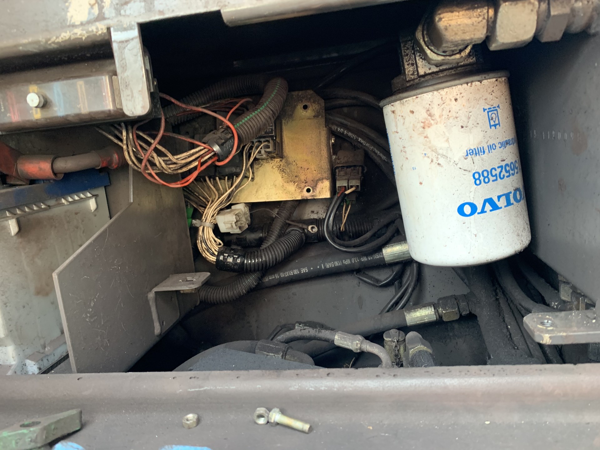

Komisch war - vorgestern hab Ich den ganzen Tag damit gearbeitet ohne Probleme - war auch relativ warm.... gestern Isser mir alle Naselang ausgegangen - könnte tatsächlich die ECU sein - weiss jemand wo die sitzt?

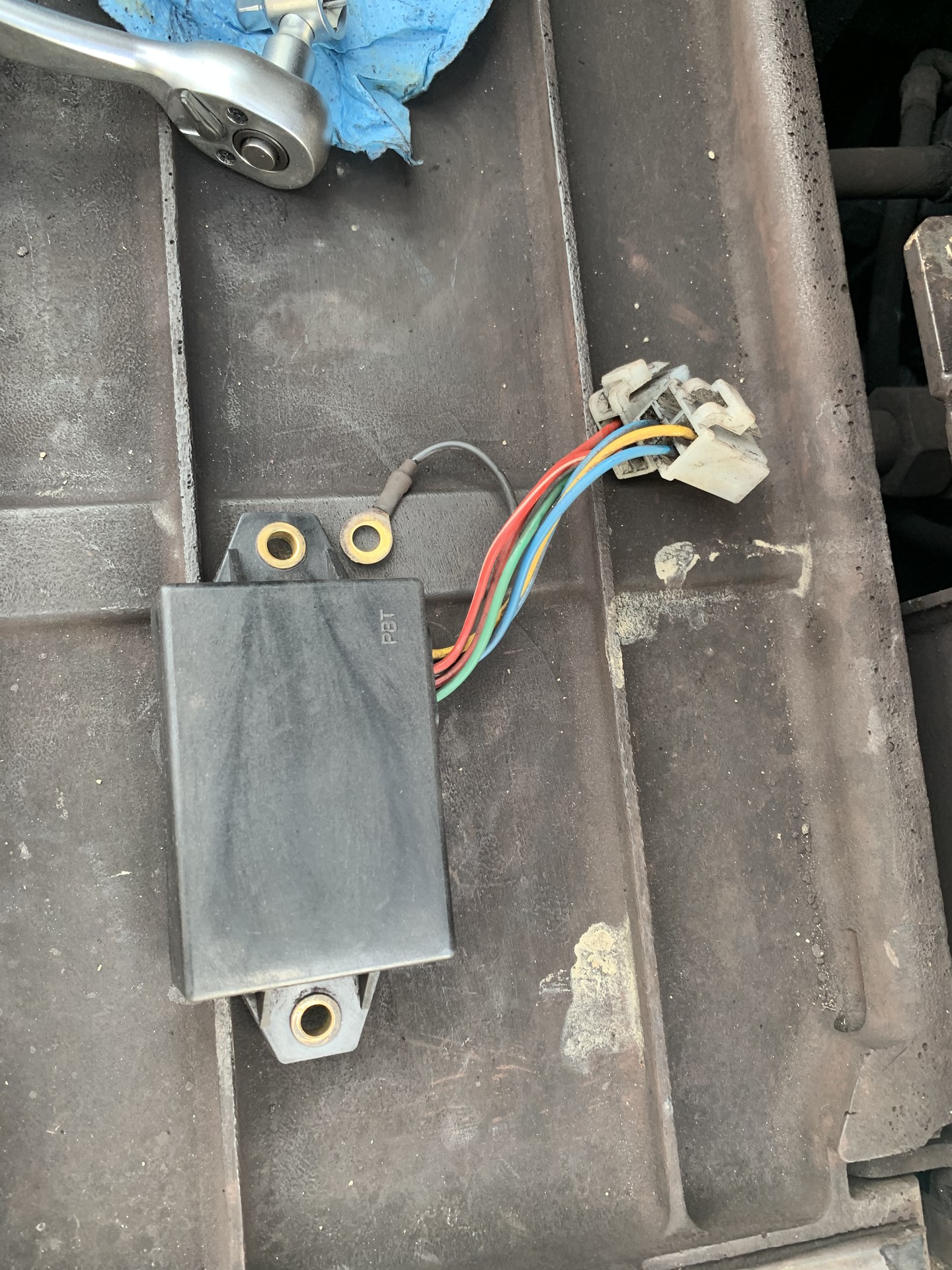

Sicherlich dieses Steuergerät, oder?
scheinbar sind die vergossen 😣

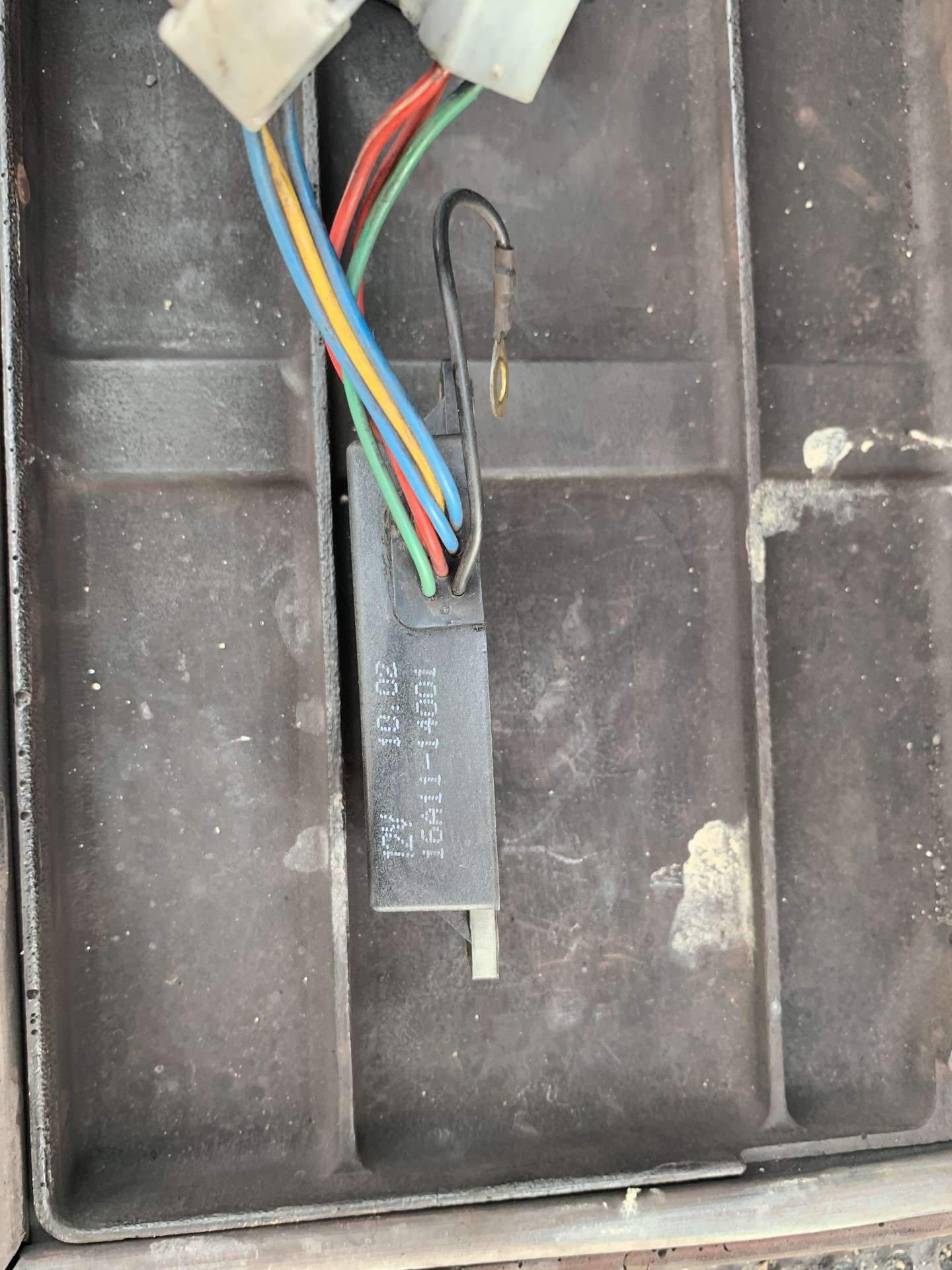

So... ich hab heute gemessen :
Resultat: Spannung zur Haltewicklung vom Magnetabsteller bricht zeitweise ab, wenn er ausgeht. Also ist es schonmal nicht der Magnetabsteller.
daraufhin habe ich die Klappe unterm Sitz aufgemacht und gegen das Steuergerät geklopft... läuft der Motor und ich klopfe dagegen, geht er aus.
ergo : entweder Wackelkontakt am Stecker des Steuergerätes, oder das Steuergerät selber!
kabeltechnisch scheint alles in Ordnung, so dass Ich auf das Steuergerät tippe.
es ist leider vergossen aber ich versuche es zu öffnen.
