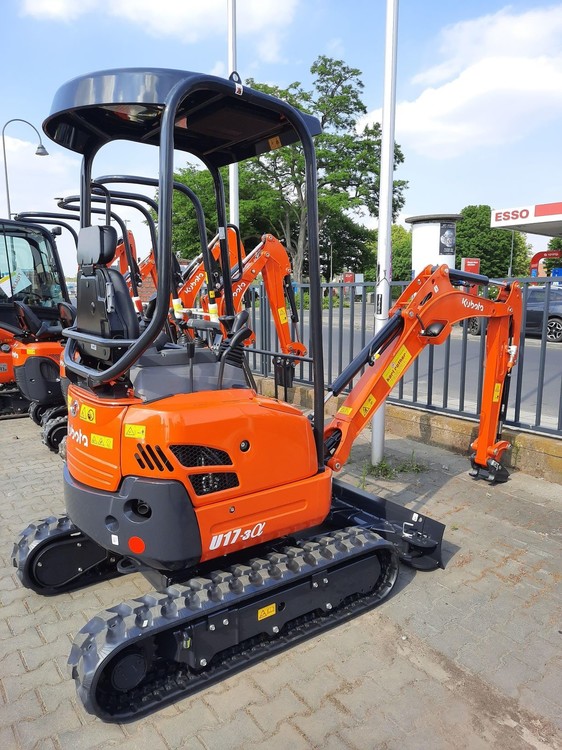

Soooo, ich hoffe ihr kommt alle gut durch die aktuelle Lage, kurzes Update meinerseits.
mittlerweile ist die Kaufendscheidung für den U17 gefallen. 😁
Ich habe heute das Erste Projekt gestartet und bin echt begeistert von dem Kleinen. Super Flexibel und für die Größe ordentlich Power.

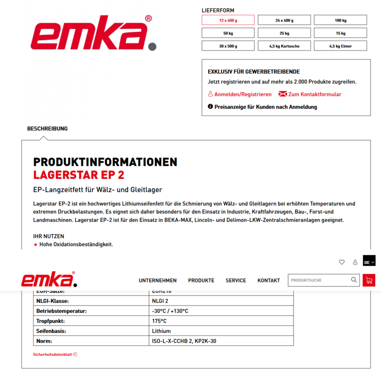

PS: Sagt mal was fürn Fett nutzt ihr so? laut Manual sollte es Kp2K-30 / NLGI-2 sein ich habe jetzt LIQUI MOLY 3347 in der Presse, sollte laut Spezifikationen passen, hab ihr Alternativen?

Das wichtigste ist auf Lithium-Seifenbasis und der Tropfpunkt von mindestens 170C°.
Es gibt auch NLGI2-Fette die haben nen Tropfpunkt von 125C°,die fangen dann im Sommer an zu laufen und am ganzen Gerät läuft was runter......sieht ned schön aus.

danke für den Tipp, vom Tropfpunkt passt das Fett was ich hier habe. (175°)
Die Seifenbasis steht leider nicht im Datenblatt...
Weis die zufällig einer beim LIQUI MOLY 3347?
