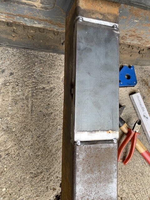

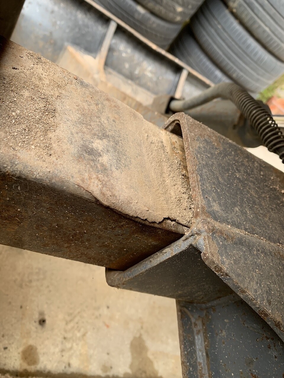

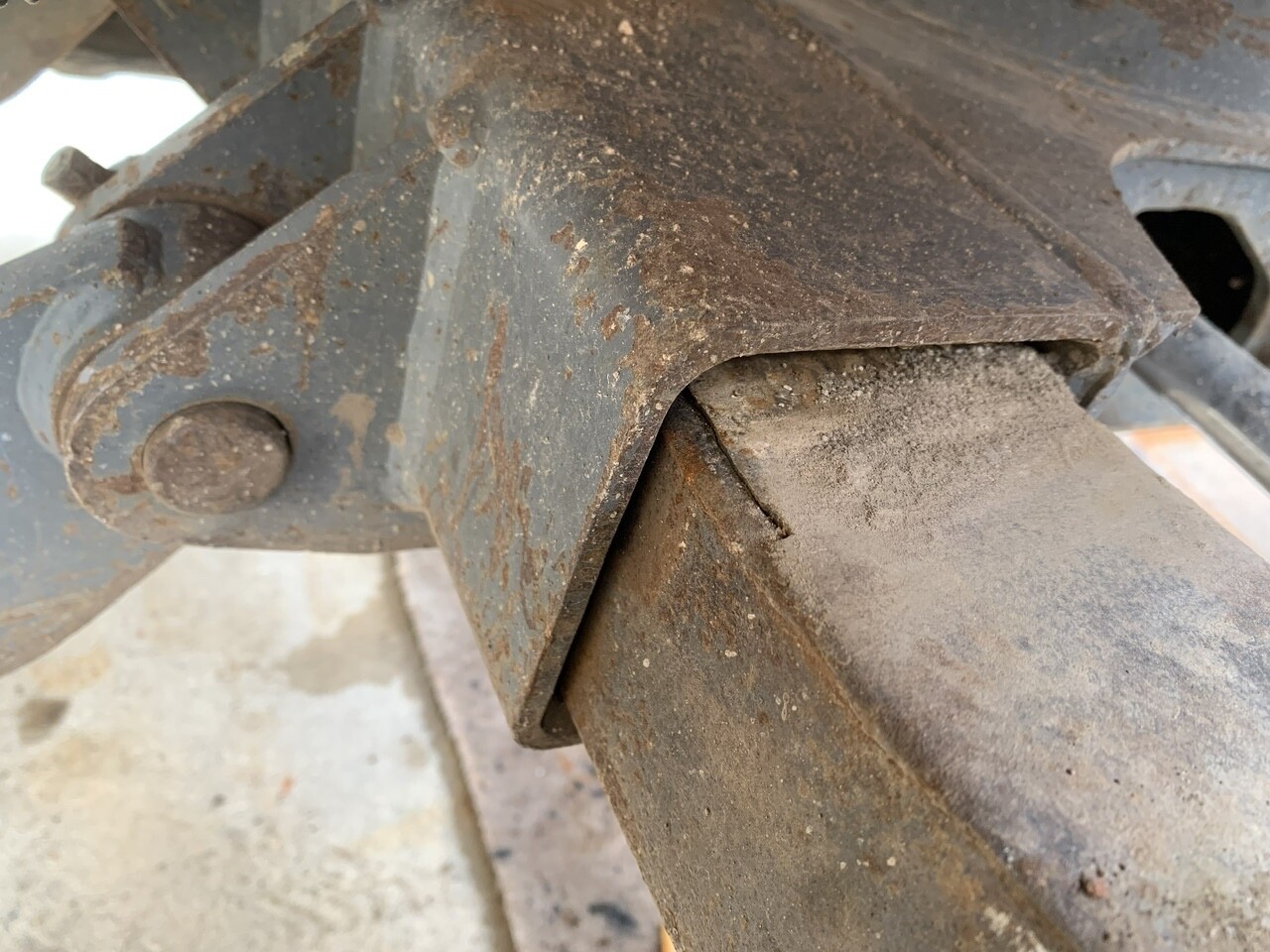

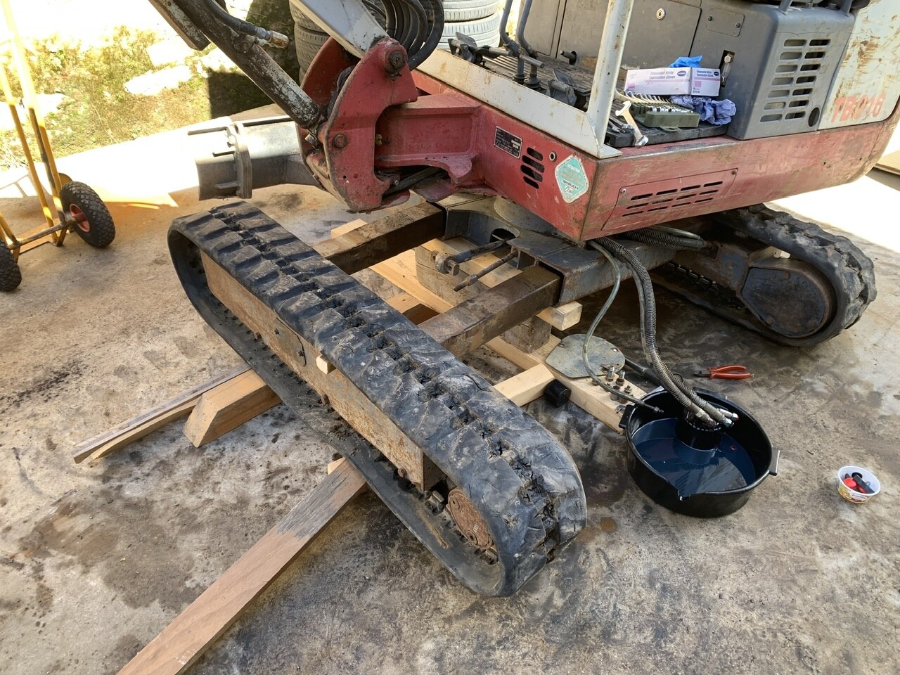

 Hi zusammen,
hab bei meinem 2007er TB016 ebenfalls das Problem, dass die linke Seite vom Laufwerk durchhängt.
Ich bin das Problem gestern angegangen und hab paar Fotos gemacht, vllt können diese dem einen oder anderen noch helfen.
Wie gesagt, bei mir hing die linke Seite durch. Bei genauerem ansehen, ist mir aufgefallen, dass das linke Laufwerk mit 90ern Vierkantrohren mit dem Aufbau verbunden ist und das rechte Laufwerk mit 100ern - eigentlich logisch, da diese bei beiden Rohre ineinander fahren, wenn das Fahrwerk zusammengeschoben ist. Dies aber nur nebenbei.

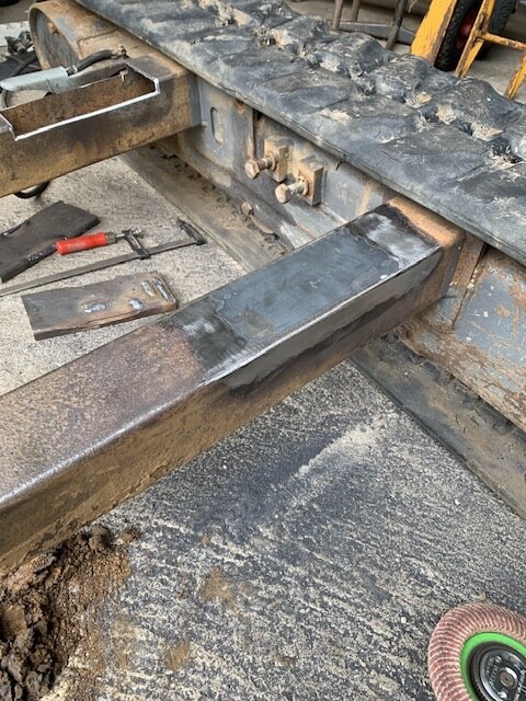

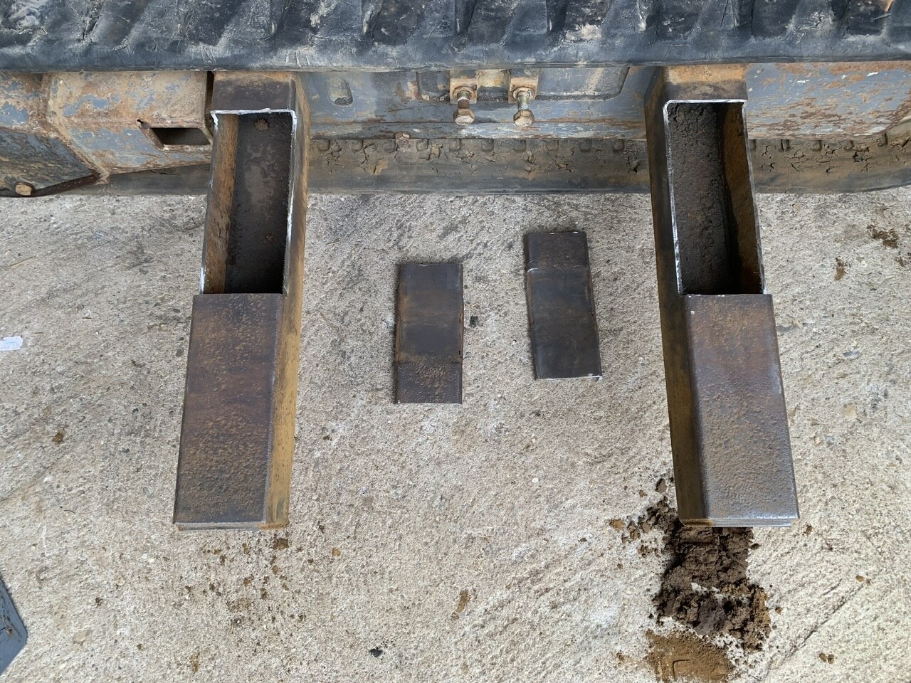

Laufwerk ausbauen:
-Zylinder für Fahrwerksverstellung abschrauben (2 Schrauben)
-Muttern der Halte bzw. Sicherheitsschraube lösen
-Hydraulikschläuche des Fahrmotors lösen und aus dem Laufwerk ziehen
-Laufwerk kann aus dem Aufbau gezogen werden

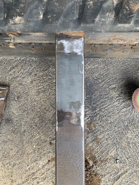

Ich hab die schadhaften Stellen dann mit einer Flex rausgeschnitten und ein Flacheisen (90x15mm) zugeschnitten und verschweißt. Im Großen und Ganzen kein Hexenwerk, dauert halt bissl.
Und hier die Bilder dazu:
