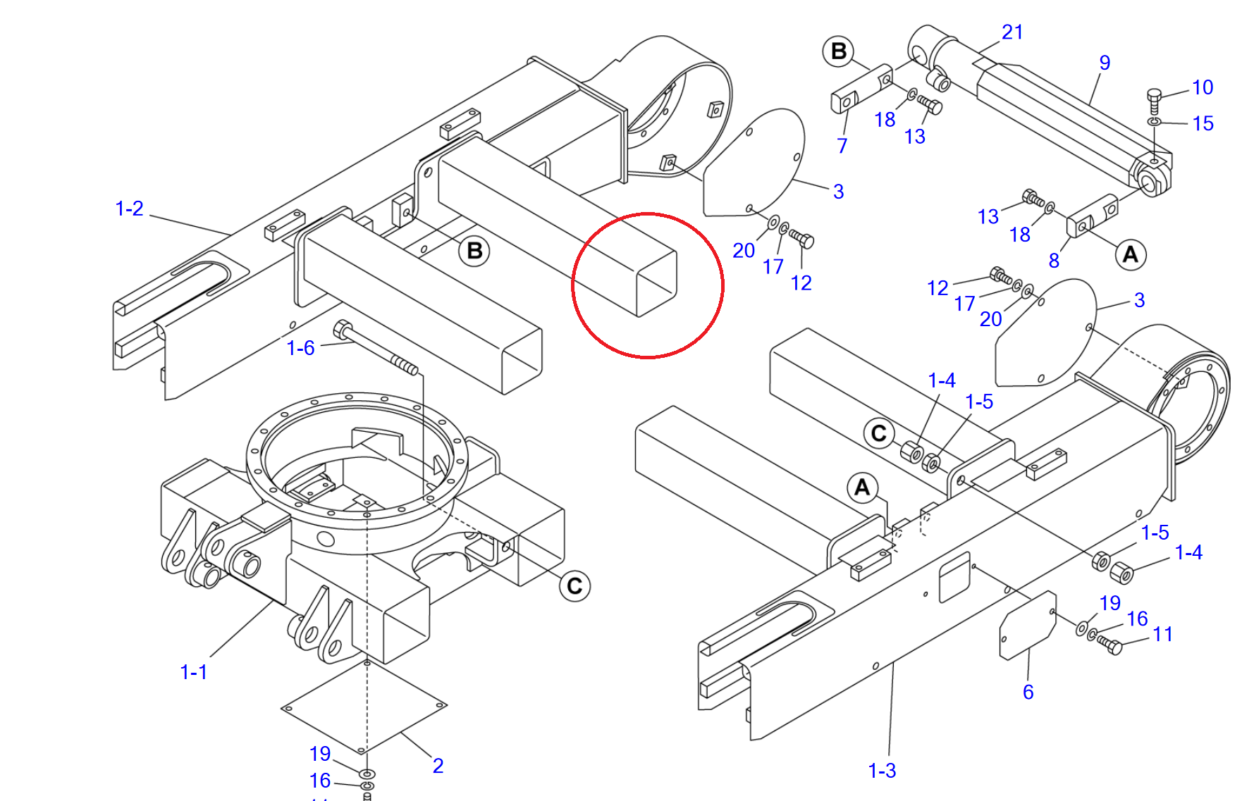

Ich habe noch folgende Zeichnung im "Parts-Manual" entdeckt. Das (von mir) rot markierte Ende des inneren Führungsrohrs weißt zumindest keinerlei spezielle Form am Ende auf. Wenn also das Gegenstück (1-1) ebenfalls als Formrohr ausgeführt ist (welches wie bereits erwähnt ein gutes Stück höher ist), würde sich das Durchhängen in Folge der geringen Überlappung bei ausgefahrenem Fahrwerk erklären. Aber irgendwie erscheint mir das ein wenig seltsam gelöst.
Ich kann mir auch nicht vorstellen das das innere Rohr einfach kleiner ist als das Führungsrohr, ohne weitere Lagerung.
