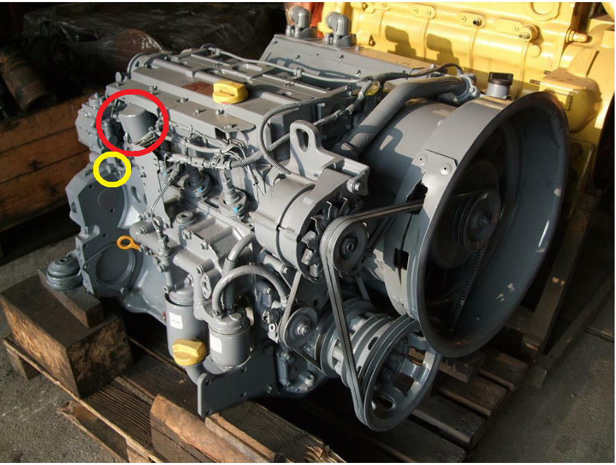

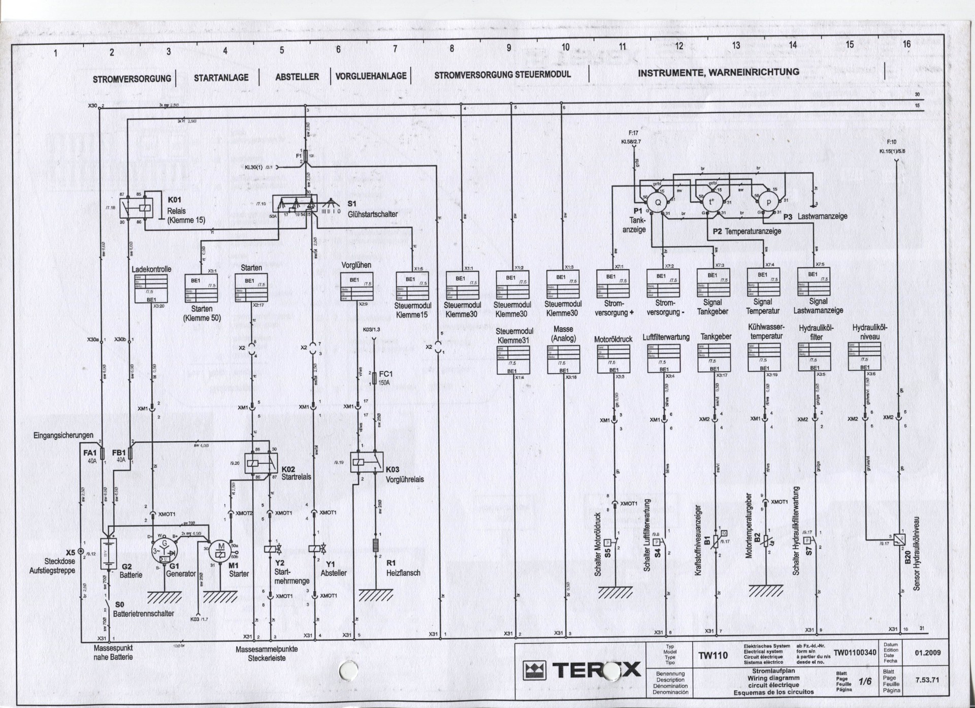

So wie es aussieht,wird anlassen und Startmehrmenge gleichzeitig vom gleichen Relais angesteuert.
Wenn der Anlasser orgelt,dann schaltet K2 zum Anlasser Kl.50a und Startmehrmenge sollte ebenfalls bestromt sein.
Was man auch prüfen kann,ob genügen Sprit ankommt und ein Vordruck von mind. 3,5 bar aufgebaut wird.
Im Bild sieht man neben dem roten Kreis einen gelben,da ist das Rücklaufventil in Form einer Hohlschraube.
Mal ausbauen und schauen,ob Schmutz das Ventil offenhält.
