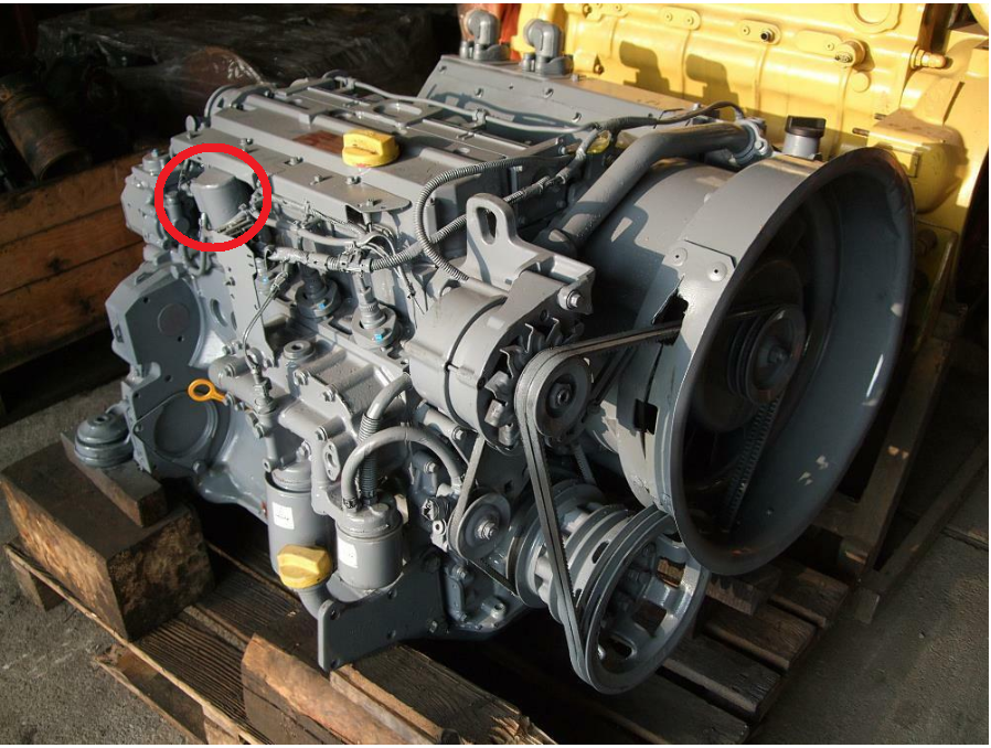

der Motor hat nen Abstellmagnet,wenn der nicht bestromt wird,springt der Motor nicht an.
Ganz einfach mal Zündung einschalten und Stecker am Abstellmagnet abziehen und wieder draufstecken,da sollte ein Klacken zu hören sein.
Wenn nicht,Sicherungen unterm Armaturenbrett prüfen oder mitm Multimeter Strommessung am Stecker.
Der Heinzmannregler hat zwar nen el. Anschluss,der ist allerdings für die Startmehrmenge,ist aber normalerweise nicht angeschlossen.

Der Heinzmannregler bekommt Strom beim Starten und zieht die Reglerstange auf Vollgas und Spritzt  somit mehr Diesel ein.

Erst morgen abend kann ich nen Plan liefern,KDW ist gerade inner Werkstatt.
Aber bis dahin........................Hast du den Abstellmagnet gecheckt?.........denn die Startmehrmenge wird nicht übers Gasgestänge geregelt,das macht der Fliehkraftregler intern.
Selbst wenn der Stellmotor,der den Heinzmannregler bedient,nicht funktioniert,muss der Motor anspringen .......und tuckert dann halt im Leerlauf rum.
Hänge mal das Gestänge am Heinzmannregler oder am Stellmotor aus und betätige manuell,dann muss er auf jeden Fall anspringen,wenn nicht,ist was mit dem Abstellmagnet.
