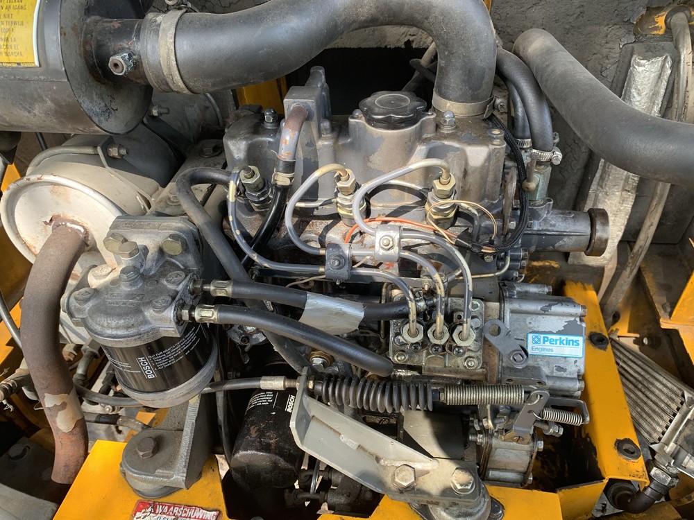

So, Peilstab raus, Motor im Standgas an, öl tropft! Brachte auch nichts......Bin mit meinem Latein so langsam durch. Kann es an der/den neuen Dichtungen z.B. Kopfdichtung liegen? Evtl. falsche Dichtung und deshalb irgend einen Kanal verschlossen? Man kommt ja auf dubiose Fehlersuche wenn es nicht klappt. Welle hat kein merkliches Spiel. Hab mal Bilder gemacht.
Was könnte man noch kontrollieren?
