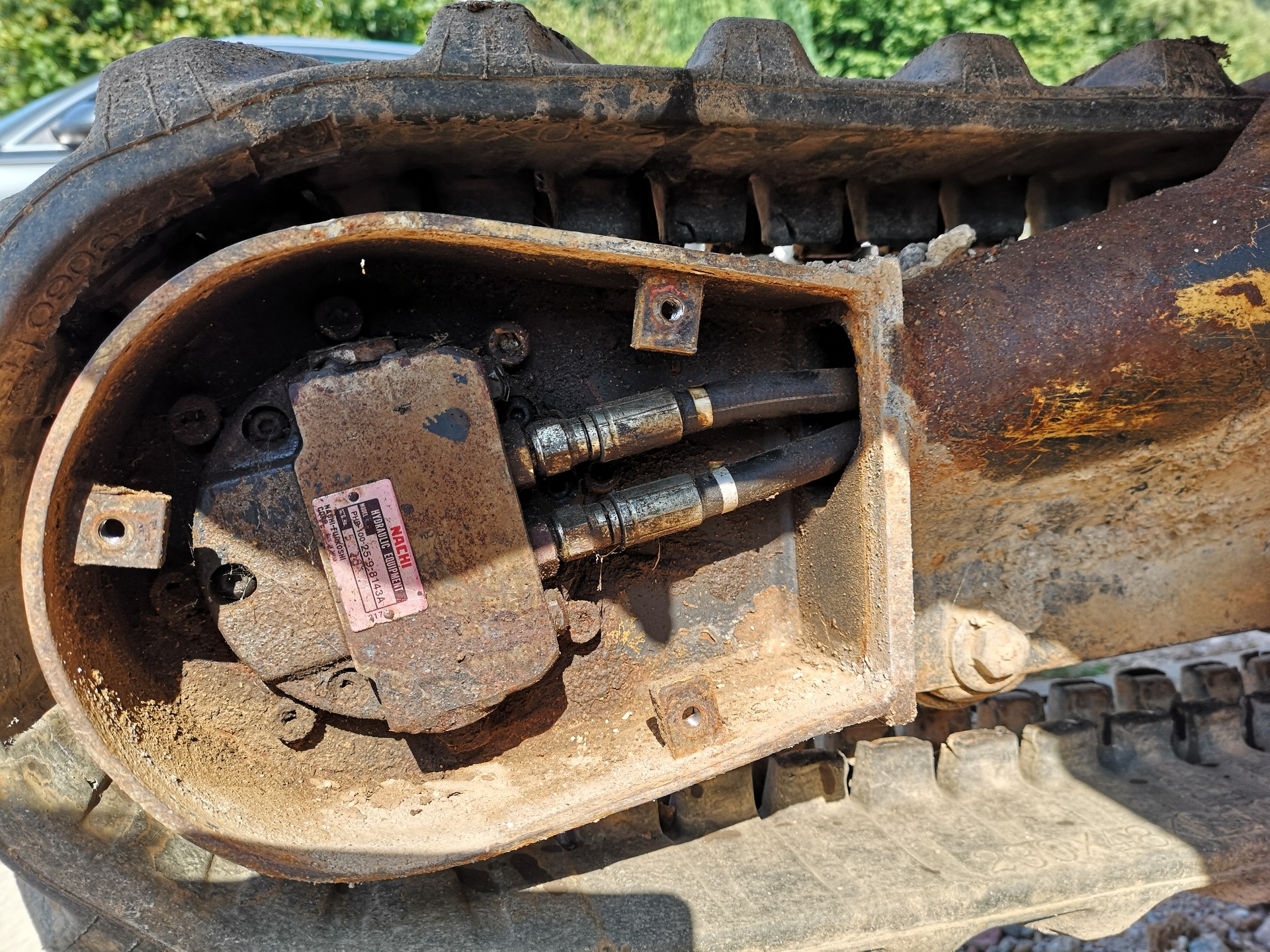

Sorry, hat etwas gedauert. Die Woche habe ich der Abdeckung des Motors geöffnet und die beiden Hydraulikschläuche waren zu sehen.
Beim "Gas" geben sieht man, dass die Schläuche mit Druck versorgt werden. daher habe ich mir erstmal nicht den Aufwand gemacht und die Schläuche getauscht. Ich glaub auch nicht, dass die Schläuche sich tauschen lassen, da diese von der Länge nicht ausreichen würden.
Das Öl habe ich mal abgelassen. Da kam mir ne pechschwarze, zähflüssige Pampe entgegen. Hab dann frisches Öl nachgefüllt.
Alles in allem hat es erstmal nichts gebracht 😞
Kann das Gehäuse des Motors irgendwie geöffnet werden um an die Zahnräder zu gelangen? Ggf. ist eines oder mehrere defekt? Dann würde ich da mal ansetzen?
Hallo .es sind 3 Schläuche
vorwärts rückwärts und zentraler Rücklauf des Motors, ich  gehe mal davon aus , wenn die Schläuche  mit Druck versorgt werden , gibt es ja nur noch die Möglichkeit, das der Motor in der Kette  defekt ist, wäre der Rücklauf zu , würde der Verbrennungsmotor in die Knie gehen ,
erst mal  an der Kette ziehen , ob der Motor noch einen Widerstand bildet , wenn das Leicht geht , ist der Motor innendrin auseinander geflogen.
geht es schwer , dann mal die Kette runter , ob sich da noch was bewegt , beim gasgeben..
Wichtig wäre es aber noch ,die Drücke am Motor zu messen.
Gruß
aber um die Frage noch zu beantworten , wenn der Motor kaputt ist , dann wirst du denn nicht reparieren können.

Die Kette auf der Seite des nicht funktionierenden Antriebs lässt sich leicht drehen. Gegenüber ist es von Hand nicht möglich, die Kette zu drehen.
Hydraulikschläuche zum Antrieb gibt es nur zwei (siehe Bild).
Habe ich noch Möglichkeiten, ohne Neuanschaffung den Antrieb wieder zum Laufen zu bekommen?
