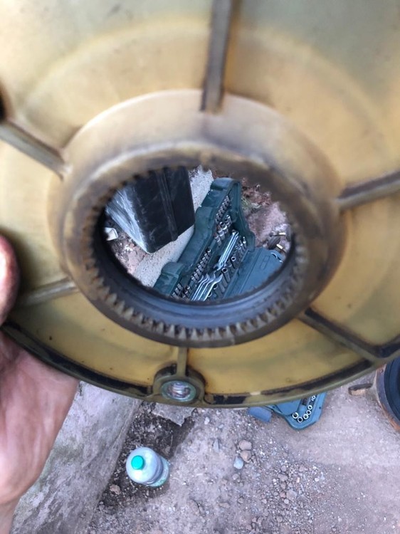

vor 9 Stunden, tolik_1 schrieb:
Wird wohl an dem Teil liegen. Oder?
Hallo tolik,
scheint defekt zu sein, schau mal nach Nummern oder Logo, auch auf der Nabe, vielleicht kann man helfen.
Gruß Hydraulix
vor 1 Minute, Hydraulix schrieb:
Hallo tolik,
Gruß Hydraulix
Kontrlliere bei der Gelegenheit auch mal die Pumpe, ob die nicht fest ist, aber eigentlich ist es Verschleiß, der zahnlose Zustand.
Hydraulix

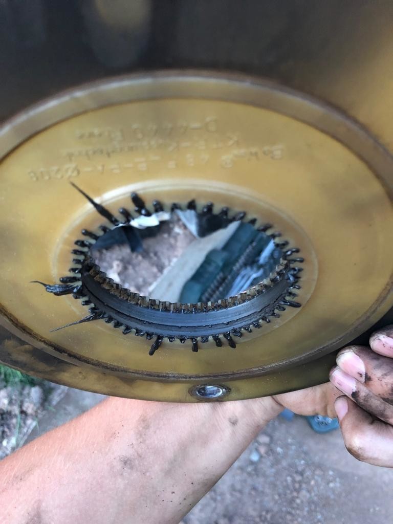

Nabend, ich greif das hier nochmal auf, habe nämlich heute mit meinem HR 2.0 das gleiche Problem.
war es in diesem Fall die Verbindung Motor - Hydraulikpumpe ?
War die Hydraulikpumpe auch defekt oder war sie noch ok?
auch bei mir geht nichts mehr. Der Motor läuft einwandfrei, ist aber leider bzw ruhiger.
Hallo Dennis,
wie auf den Bildern zu sehen, war es bei mir lediglich die Kunstoffkupplung zwischen dem Motor und der Hydraulikpumpe. Da waren die Zähne weg gefräst und somit hat der Motor die Pumpe nicht mehr angetrieben. Ob es bei dir das selbe ist, wirst du erst sehen, wenn du die Geschichte zerlegt hast. Ich wünsche dir viel Glück, dass es nichts schlimmeres ist, und dass du überhaupt noch die Teile bekommst.
Die Kunstoffkupplung, die ich bekommen habe hat um um ein paar Millimeter an den Schraublöchern nicht gepasst. Das war ne schöne Aktion, diese passend zu machen... aber immerhin besser, als den Bagger zu entsorgen/verkaufen. Wenn es die Kupplung ist, dann kann ich dir eventuell den Kontakt herstellen, wo ich meine bekommen habe.
