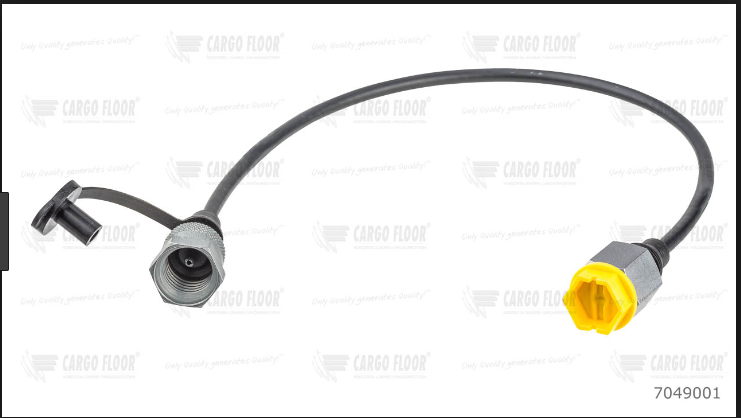

Ich warte momentan noch auf die Rückmeldung meiner Arbeitskollegen aus der Schlosserabteilung, die wollte mal schauen wegen ner Messuhr, die haben zwar sowas da, jedoch sucht er noch ein passendes stück was auf das Gewinde passt.
Wenn nicht kauf ich mir so eine Messuhr halt.
Weiss jemand was das für ein Gewinde ist, ist ca 16,2mm durchmesser aber die Steigung des Gewindes ist sehr grob, scheint kein Zoll oder Metrisches zu sein ?
Das Anschlussgewinde hat M16 x 2 mm.
Allerdings brauchts dazu den passenden Minimess-Schlauch.Denn beim anschliessen des Minimess-Schlauches wird dabei an dem Minimess-Stutzen ein Ventil geöffnet/aufgedrückt.
Schau mal hier:
https://www.bibushydraulik.ch/fileadmin/editors/countries/bhag/Pictures/Mobile_Electronics/HYDROTECHNIK/Katalog_Minimess_KAT_DEU.pdf
Das System Minimess ist uralt,sollte jeder Schlosser kennen.
