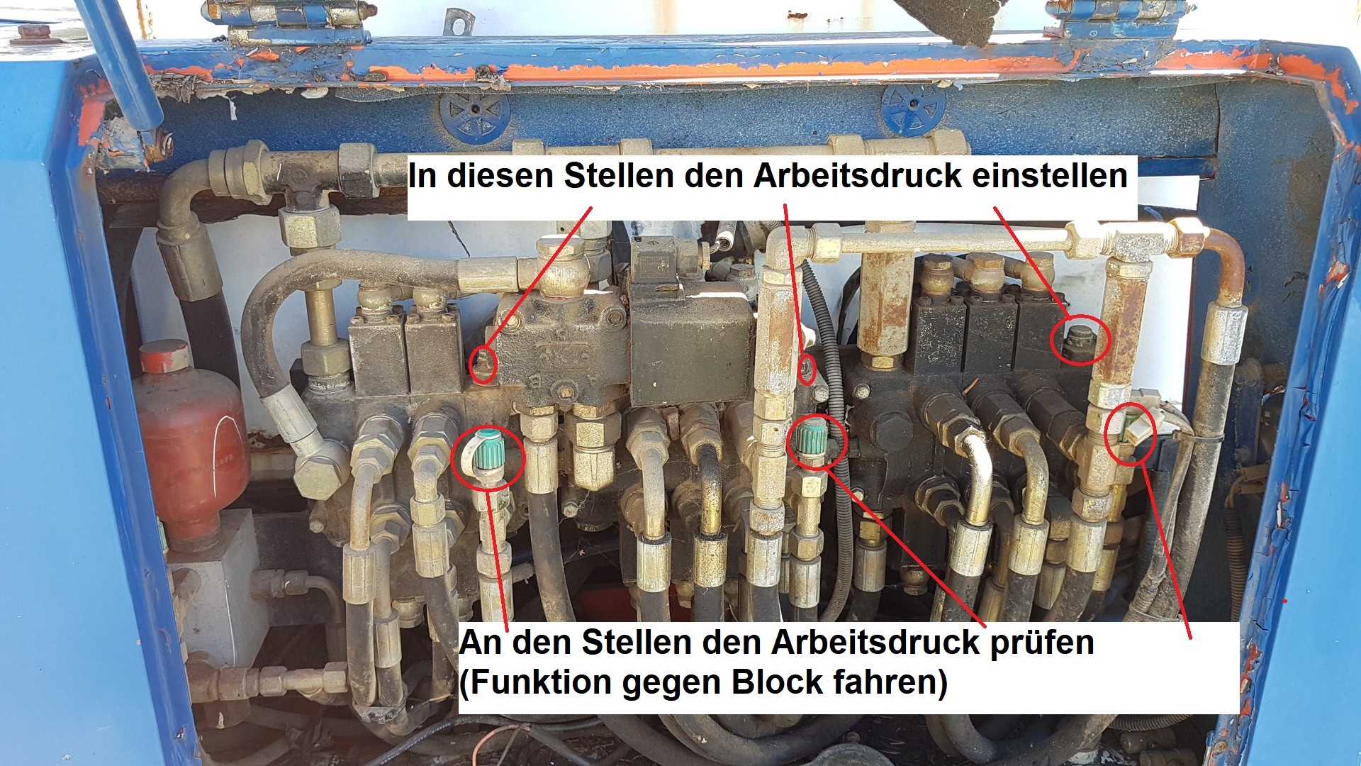

20190529_111929.jpg.1ab4c15a51796d2ebf3cfb8b83c1a579.jpgDen Arbeitsdruck weiss ich nicht genau,aber bei Steuerblöcken in Sandwichbauweise würde ich nicht über 180-200 bar gehen.
Auf dem Bild sehe ich es nicht richtig , ob es Sandwichbauweise ist.
Wenns keine solche Bauweise ist,kann der Druck auch etwas höher sein,allerdings nicht über 230 bar,da sonst die Pumpe (Zahnradpumpen?) evtl. kaputtgeht.

Hallo schnädderle , danke für deine mühe.
Ich habe gerade nochmal den uralt Filter gewechselt.
Ich warte momentan noch auf die Rückmeldung meiner Arbeitskollegen aus der Schlosserabteilung, die wollte mal schauen wegen ner Messuhr, die haben zwar sowas da, jedoch sucht er noch ein passendes stück was auf das Gewinde passt.
Wenn nicht kauf ich mir so eine Messuhr halt.
Weiss jemand was das für ein Gewinde ist, ist ca 16,2mm durchmesser aber die Steigung des Gewindes ist sehr grob, scheint kein Zoll oder Metrisches zu sein ?
