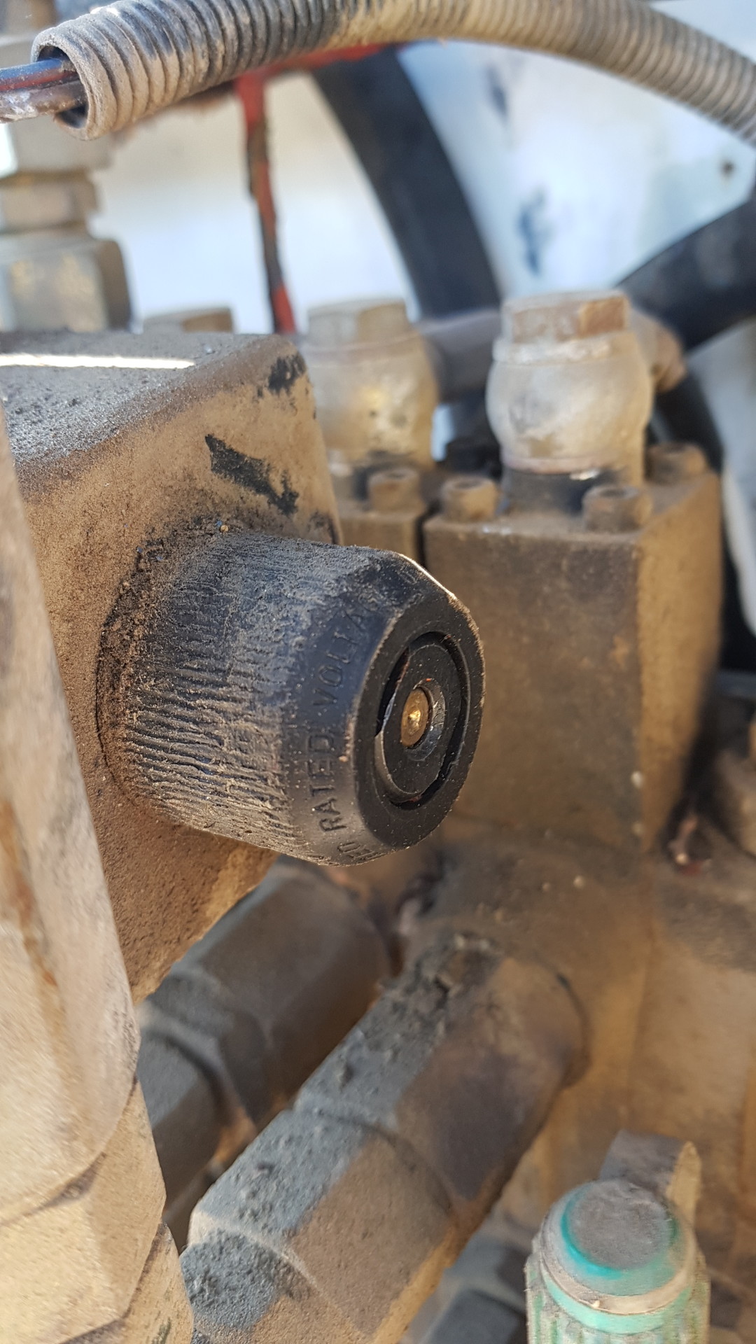

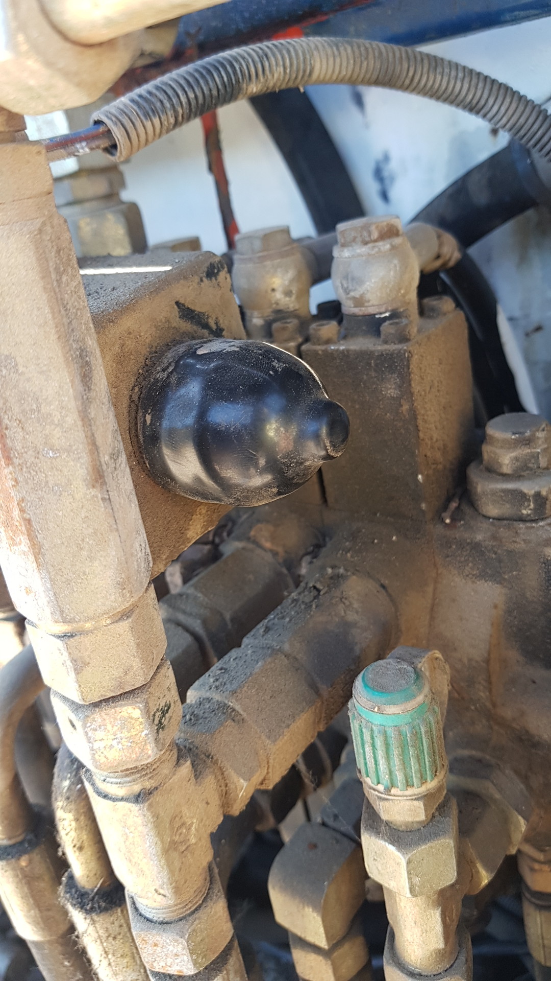

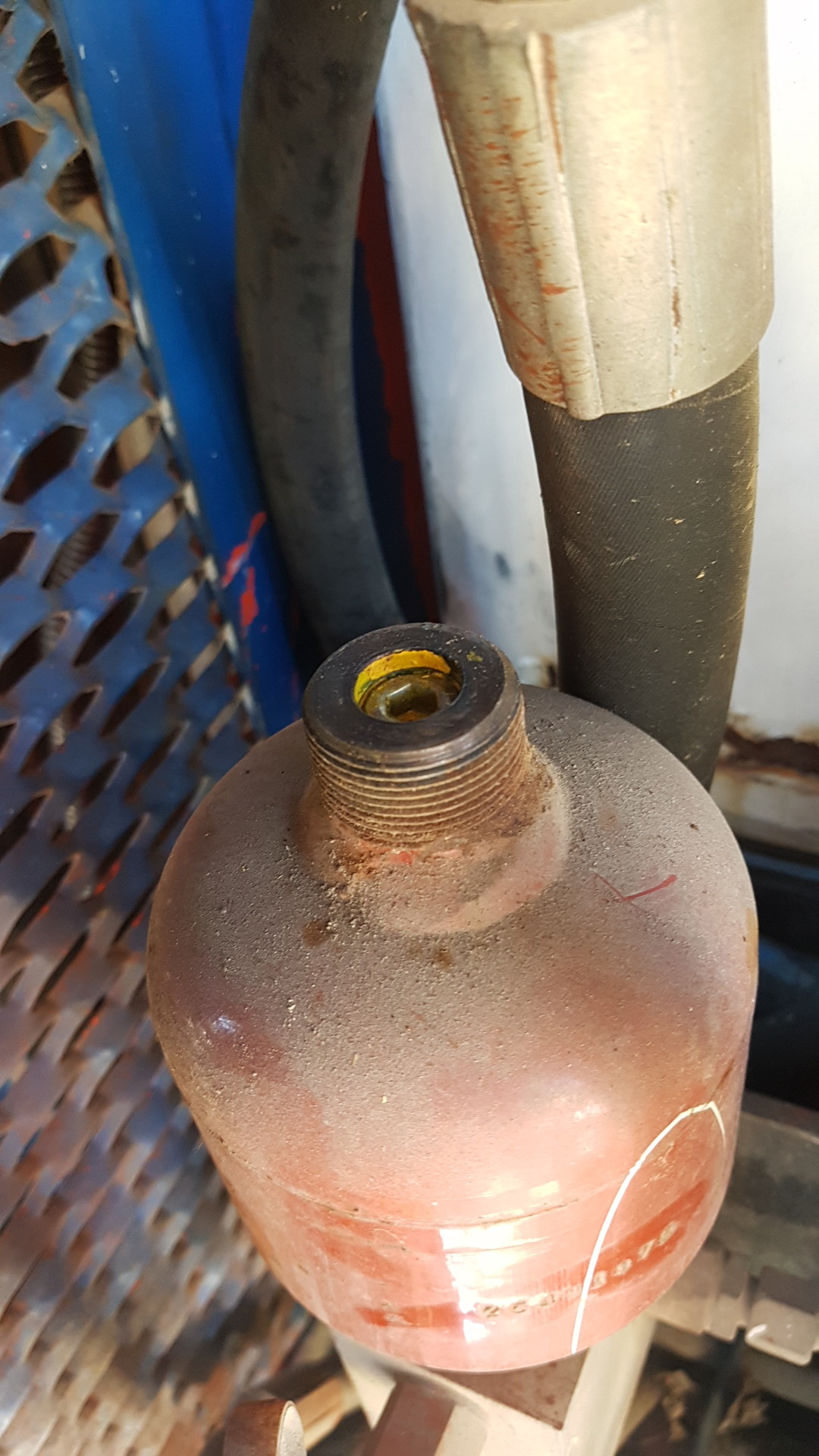

Ich habe von den Anschlüssen mit der Grünen Kappe 4 Stück 1 jeweils an den 3 Hydraulikblöcken und 1 unterhalb dieser roten Druckkugel...
Zum messen habe ich nichts da , müsste ich mir besorgen...
Zum einstellen habe ich nur das in den Bilder gefunden sonst kann man da wohl nix verstellen....

Also wenn ich richtig gucke müsste oberhalb der messanschlüsse an der jeweiligen Sektion ein einstellbares dbv zu sein . Aber ich würde diese erst einstellen wenn man den genauen Druck ermittelt hat . Der ganz links an dem Speicher ist Vorsteuerung da müssten 30 bar ca. Anliegen . Ich komme aus Braunschweig
Kannst du auf dem Bild mal eine Markierung machen , was genau du meist?
