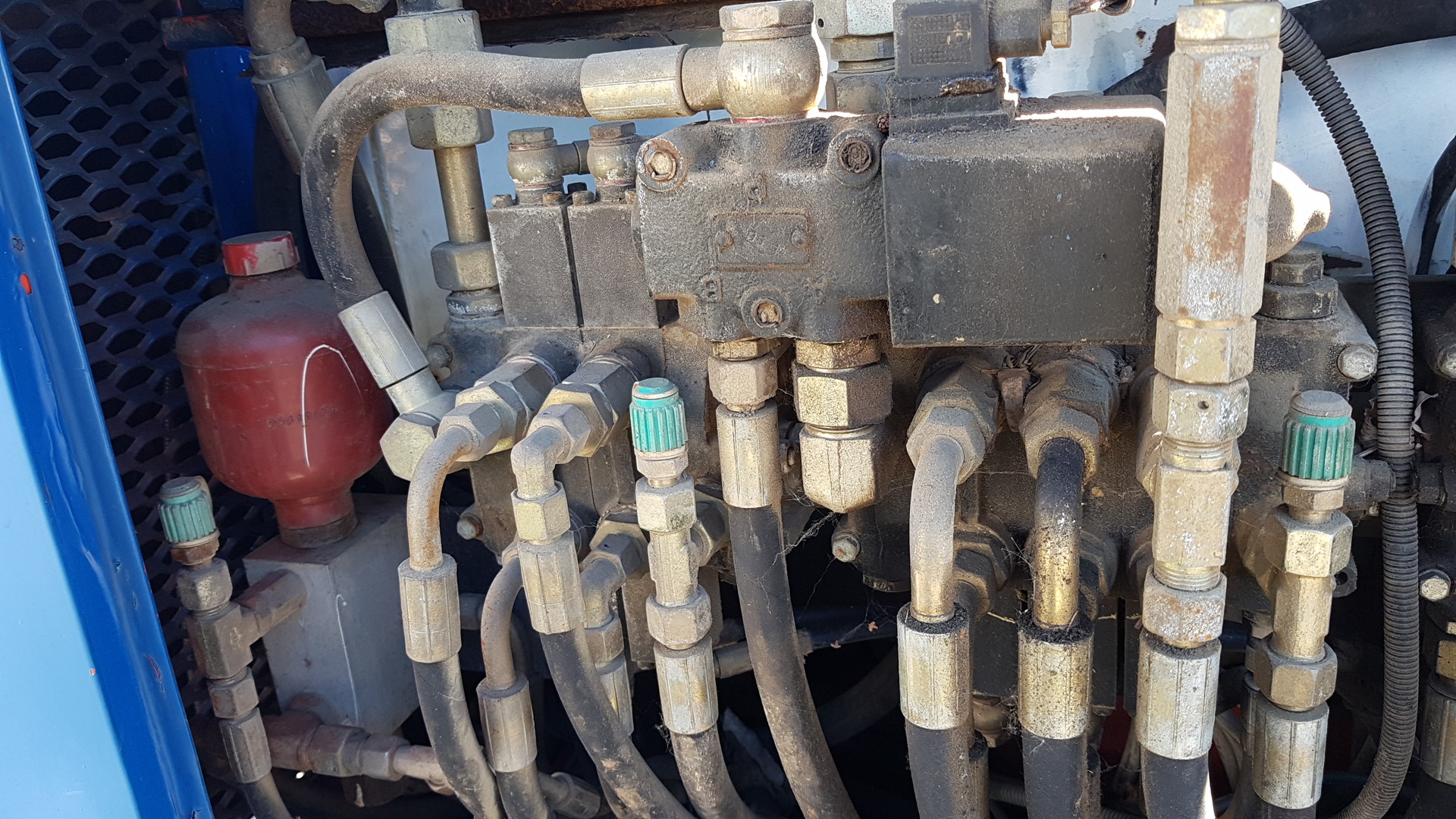

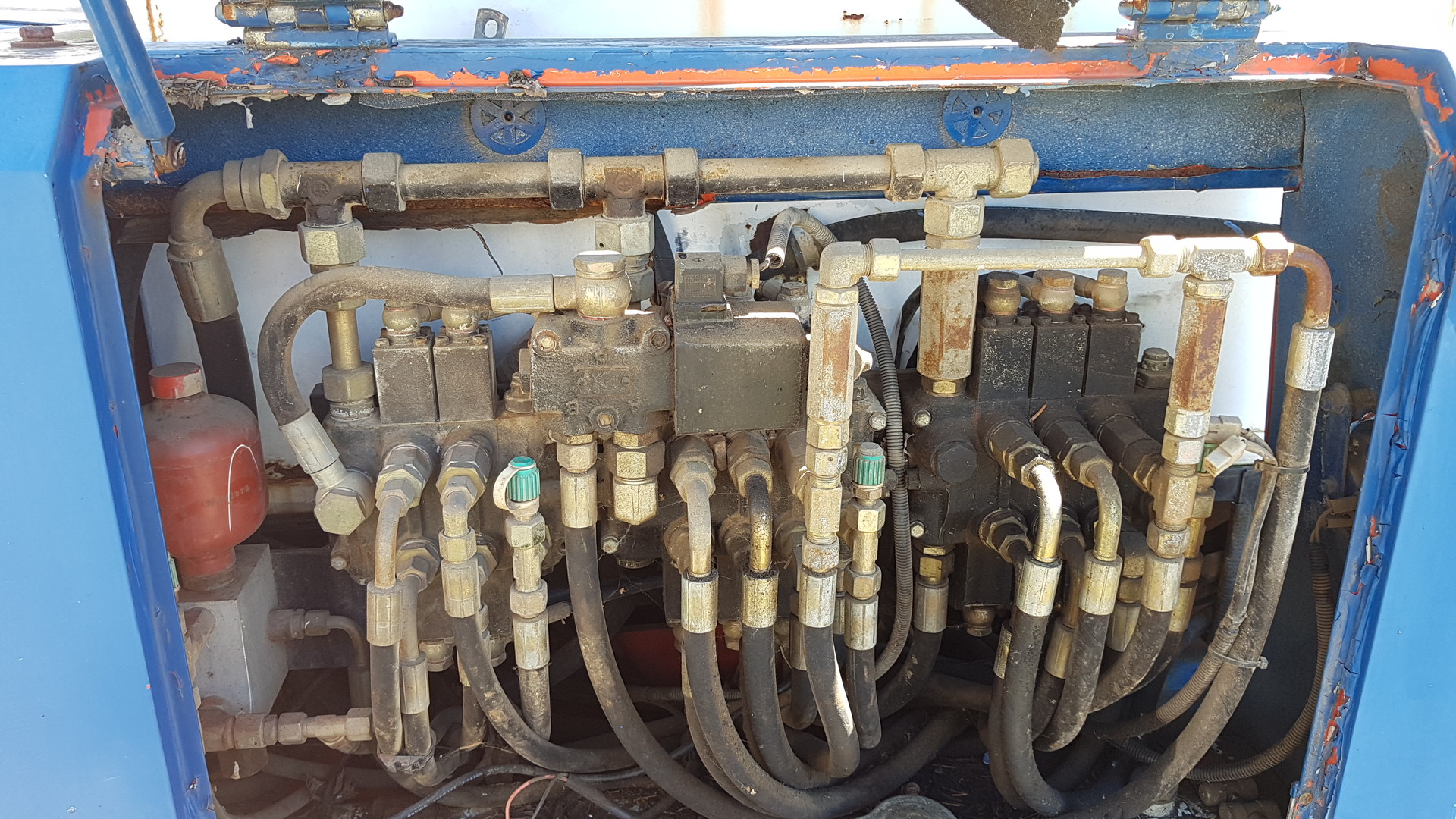

Ich hab mal Bilder gemacht

Zumindest hast du da schon mal die messanschlüsse in grün zu sehen . Also hast du schon mal eine p1 und p2 . Wenn du in die Sektionen guckst wo die messanschlüsse zu sehen ist dann müsst du da ein einstellbares Ventil haben. Dann musst du erstmal den Druck  messen . Hast du denn Schläuche und manometer um den Druck zu ermitteln ?
